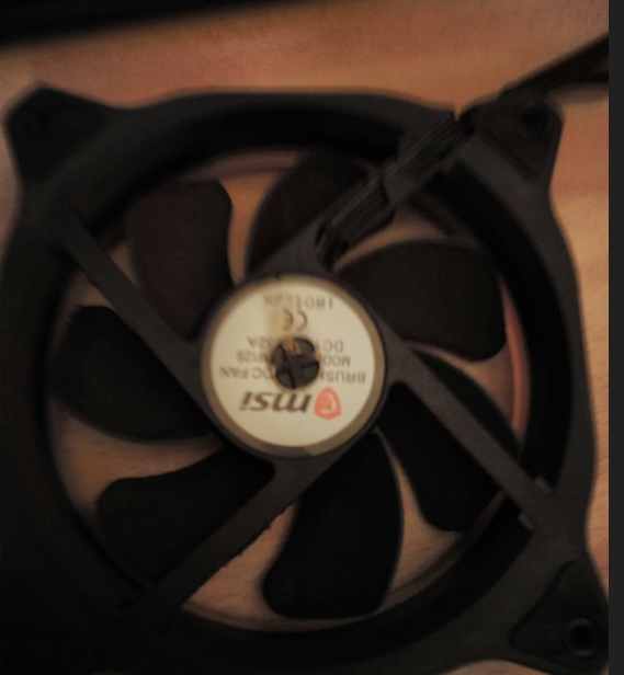

Musste eben mein PC Notabschalten, ein Lüfter, gerade der hintere wo man so schön an alle Kabel kommt, hatte sich mit einem Knall verabschiedet aber ein richtiger Knall. Sehen kann man nichts aber das Lüfterrad dreht sich ganz schwer, also Schrott! RGB hat weiterhin geleuchtet.
Habe schnell einen gleichen Reservelüfter verbaut.
Gut wenn man paar Ersatzteile zu liegen hat.

ein Lüfter, ... , hatte sich mit einem Knall verabschiedet aber ein richtiger Knall.
Was sind denn das für Lüfter die sich mit lautem Knall verabschieden?
HorstSan schrieb:
Naja, das mit dem Tool sag ich ja, oder eben diskpart.
Auch mit Diskpart kannst du keine FAT32 Partitonen erstellen größer als 32GB,
Diskpart ist eben ein MS Windows Tool.
Ein originaler von MSI, hat hinten sogar das Label schmelzen lassen. Sowas habe ich noch nie erlebt!
Das Plaste darunter ist richtig hochgewölbt.
Was mich aber irgendwie verwundert, da ist doch eigentlich die Nabe.
Reaktionen: Nickel
Ne nicht stramm eher ein Fall für Scully und Mulder oder Jonathan Frakes.
Mich wundert so langsam nichts mehr. Das gibt es nicht! dieser Ausspruch ist langsam unbrauchbar.
Kann sein aber der ist jetzt schon in der Mülltonne sonst verbaue ich den aus versehen später doch nochmal.
