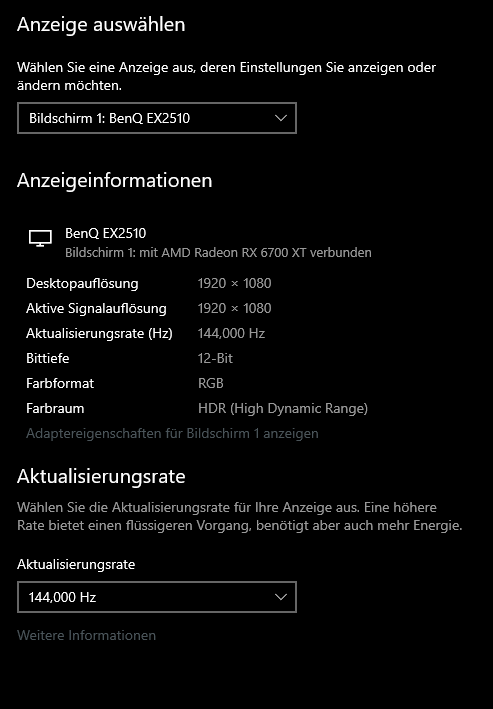

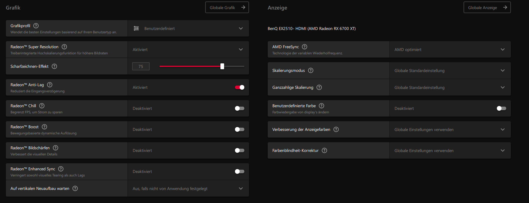

@Andy Beqz-Goku​
Dein Monitor hat sogar Free Sync Premium.
Den Treiber für den Monitor hast du auch installiert?
https://www.benq.eu/de-de/support/downloads-faq/products/monitor/ex2510/software-driver.html
In Windows hast du den Monitor auf 144 Hz eingestellt?
Windows stellt die Monitore meisten auf 60 HZ automatisch ein.
In den Monitoreinstellung auch schauen ob dort AMD Free Sync aktiviert ist und er auch auf 144 Hz eingestellt ist.
Im AMD Treiber sollte das auch aktiviert sein.
Free Sync am Monitor habe ich eingeschaltet, den Monitor auch auf 144 Hz gestellt, den Treiber allerdings nicht heruntergeladen, ich kümmere mich darum und melde mich nochmal später mit einem Update.

Unabhängig vom Thema Mikroruckler bzgl. Freesync/V-Sync: V-Sync nicht zu benutzen ist ok aber wer dir empfiehlt Freesync nicht zu benutzen ist mir nicht so ganz klar. Ich würde dir folgende EInstellungen empfehlen, da diese Llaut Blurbuster Tearing vermeiden bei Minimierung der Latenz:
1. Im Treiber und Monitor Freesync an, keine Framelimiter, kein V-Sync, "Enhanced Sync" aktivieren.
2. In Spielen alles aus (keine Framelimiter, kein V-Sync)
3. In Windows prüfen, dass der Monitor auch tatsächlich auf 144 Hz läuft
4. Riva Tuner Statistic Server (RTSS) downloaden, installieren und das Framelimit dort auf 3 fps unter der Bildwiederholrate deines Monitors einstellen (also bei dir 141 fps)

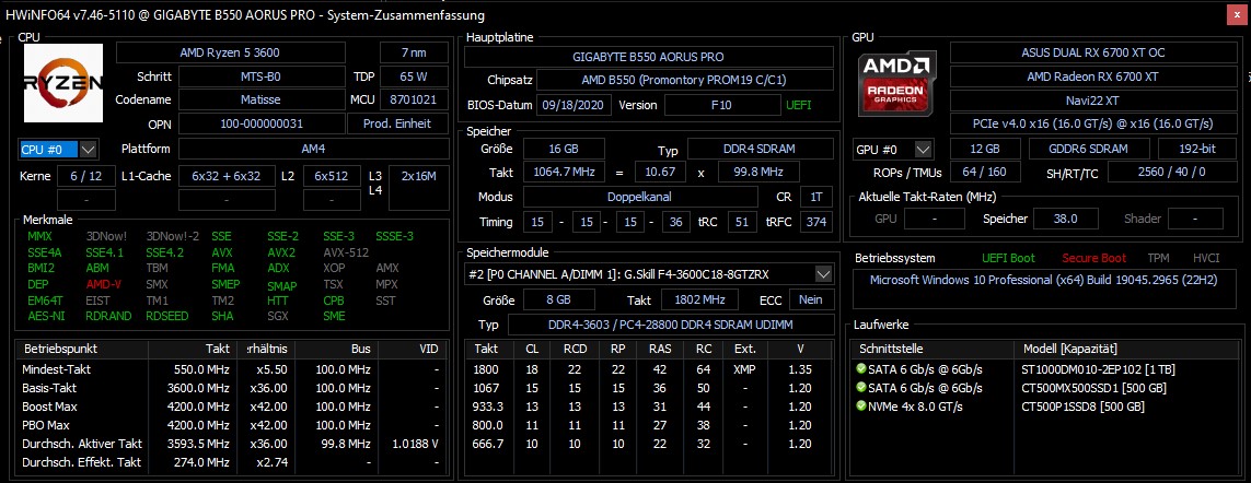

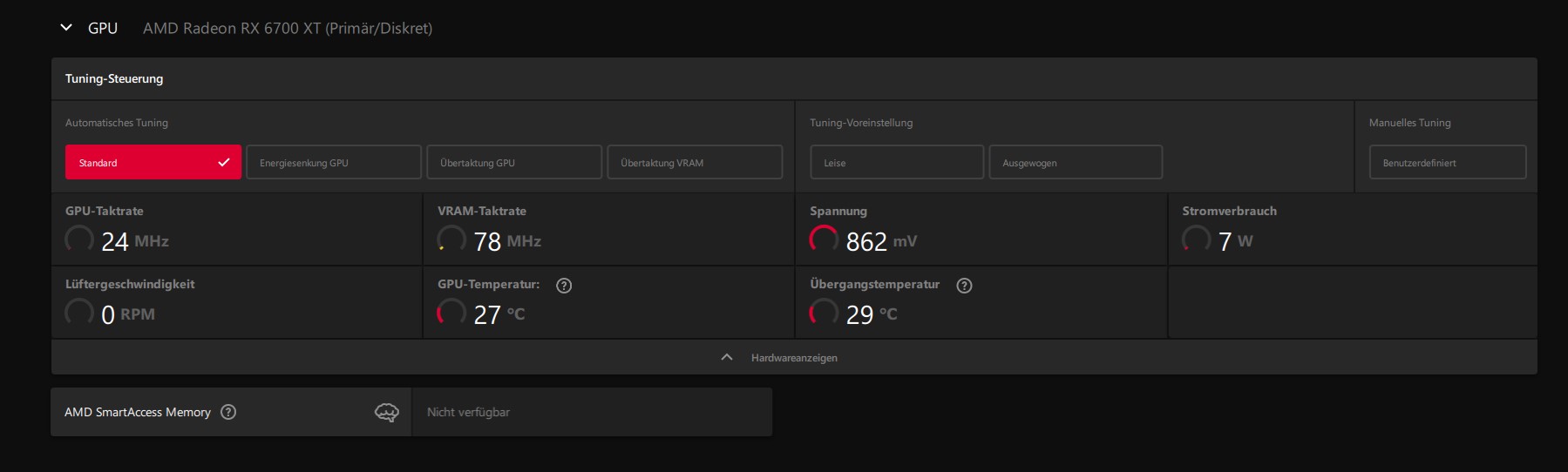

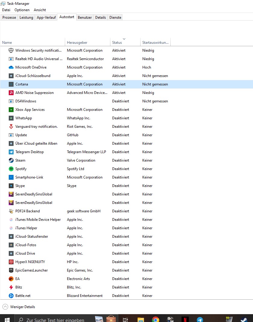

Anbei die Screenshots

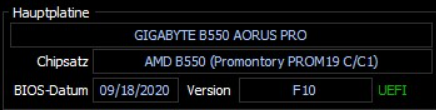

Das sieht eigentlich alles schon sehr gut aus aber ein paar Kleinigkeiten gibt es doch:
Das BIOS ist veraltet und auch die 3000er Ryzen sollen ja auf den B 550 Boards SAM oder resizable BAR können.
Das muss man dann im BIOS aktivieren.
Ab diesem BIOS ist die rBAR / SAM Funktion dazugefügt worden:
Das hier ist die aktuellste BIOS Version:
https://www.gigabyte.com/de/Motherboard/B550-AORUS-PRO-rev-10/support#support-dl-bios
In diesem Video wird das BIOS Update gut erklärt, ist zwar für ein AC Board aber alle Schriit sind genau zu sehen und sollten so durchgeführt werden.
Was wichtig ist - Geduld haben!
Und hier ein Video wie man SAM aktiviert:

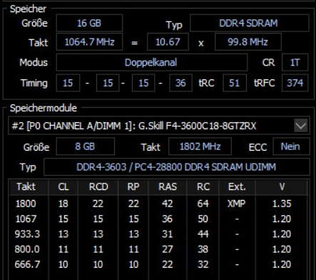

Der RAM läuft nicht mit dem XMP Profil:
Dadurch verlierst du ein bisschen Leistung.
Der Ryzen 5 3600 ist für 3200 MHz freigegeben aber auch die 3800 MHz von deinem RAM sollten kein Problem sein.
Reaktionen: bdragon
Muss man auch aufpassen wenn das BIOS zu alt ist könnte ein Zwischenschritt nötig sein. d.h. das man erst auf eine bestimmte Version flashen muss um dann von dort auf die aktuellste zu gehen.

Ich habe jetzt im Bios das XMP aktiviert, CSM support disabled und wie in dem Video Above 4 G enabled - Resize Bar war gar nicht als Unterpunkt verfügbar..
Ich versuche mal das Bios zu updaten, Gigabyte hat ein Programm namens @Bios automatisch auf dem Mainboard installiert gehabt, weshalb ich mal versuche das damit zu machen
Reaktionen: bdragon
Auf der MB Seite habe ich keinen Hinweis auf ein Bridge BIOS gefunden, normaler weise ist das eigentlich klar gekennzeichnet.
Bei deiner BIOS Version war das auch noch nicht enthalten.
Weiß nicht ob das mit dieser Funktion gut funktioniert. Die im Video gezeigte Anleitung ist eigentlich sehr sicher.

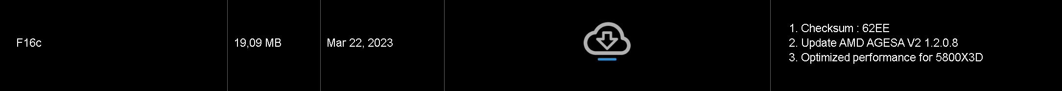

Bin kurz zum Rewe gesteppt und hab mir nen USB-Stick gecoppt - seid ihr euch sicher, dass ich direkt die latest version vom bios runterladen sollte?
Die letzte BIOS Version ist eine Beta aber ich persönlich installiere auch immer die aktuellst Version da hier Verbesserungen vorgenommen wurden. Aber solltest du dabei ein schlechtes Gefühl haben nimm die letzte Final Version. Beta Versionen erkennst du an einem Buchstaben am Ende der Versionsnummer.
Also F16c ist Beta und F15 Final.
