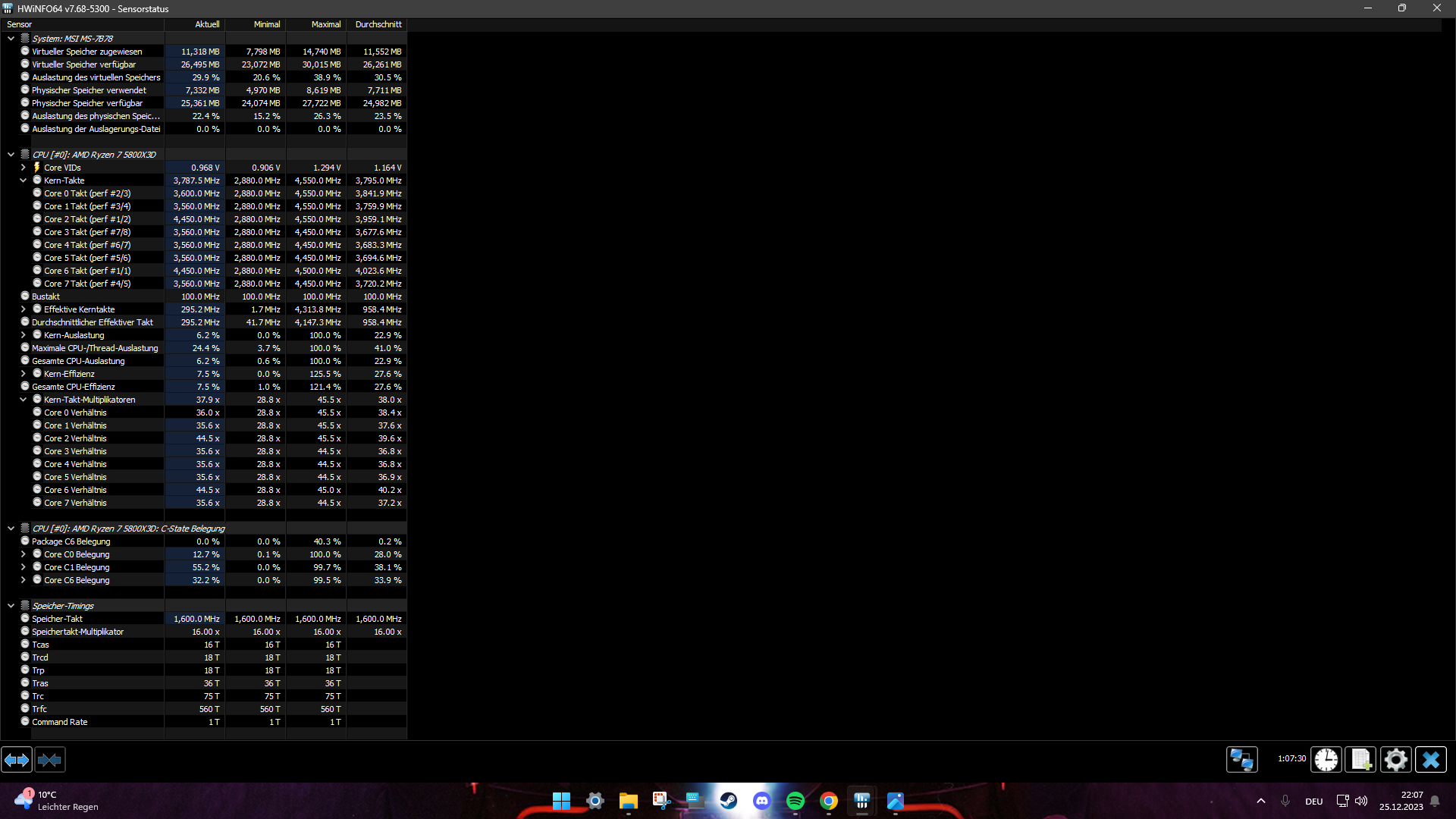

Also, habe meine CPU heute gewechselt und wollte alles einmal durchgehen. Erstmal läuft mein RAM jetzt endlich auf 3200mhz statt den 2800mhz die davor stable mit dem 2700x möglich waren, was schonmal ein Erfolg ist. Habe auch schon einen 3D Mark Test mit der Demo Version gemacht und 13918 Punkte gehabt (14504 GPU) (11326 CPU) und noch ein Cinebench R23 mit Multi Core 13631 und Single Core 1450 Punkten. Mit meinem Prozessor hatte ich davor 13341 in 3D Mark mit (14836 GPU) (8493 CPU) und in Cinebench MC 9663 und SC 1043. Ist diese Wertseigerung normal? Hätte irgendwie mehr erwartet, vor allem in 3D Mark.

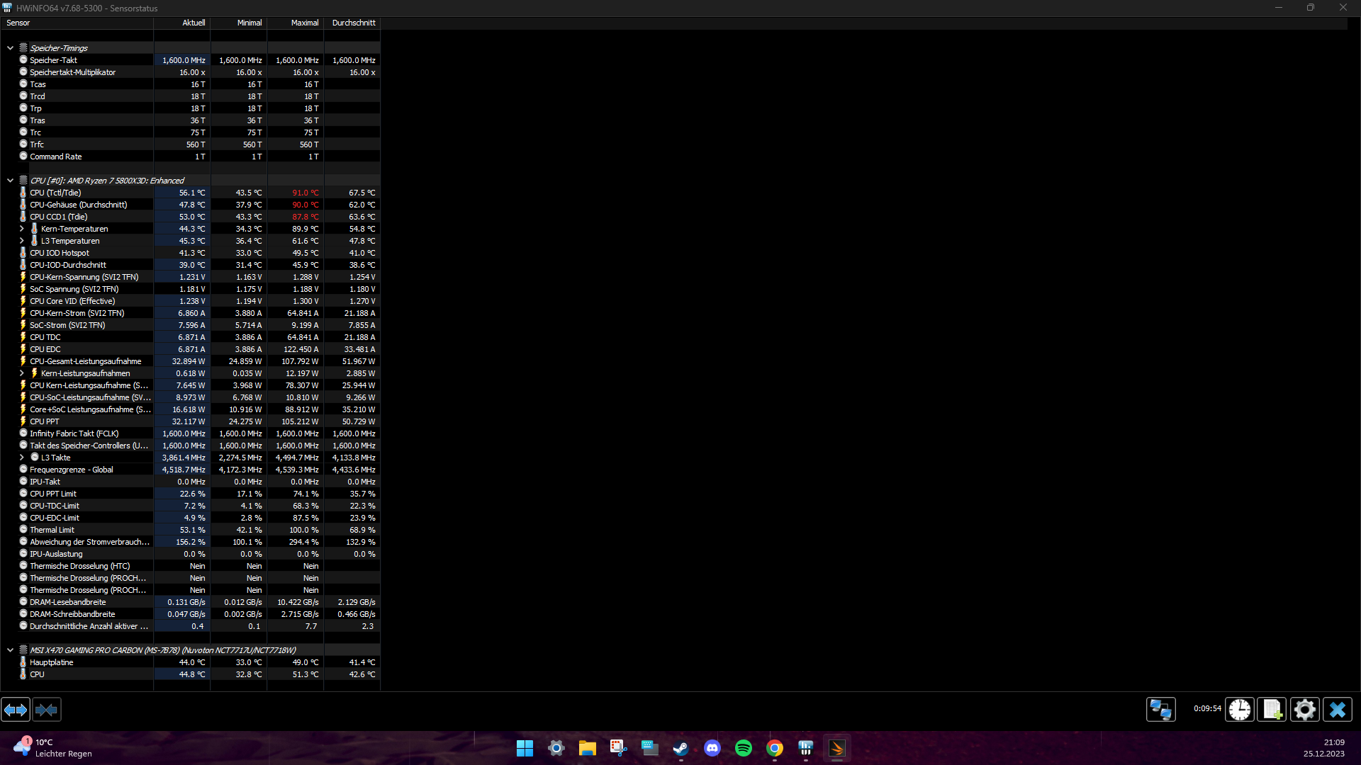

Was ich noch dazu sagen und fragen wollte, ich habe per HWInfo bei 3D Mark und CBR23 die Temps gecheckt im Idle so 49-52 Grad und unter Vollast wenn die Benchmarks laufen eig. dauerhaft 90-92 Grad. War bei meiner alten CPU von den Temps auch nicht besser die war sogar im Idle noch 5-15 Grad und unter Last bis zu 2 Grad Wärmer als die neue. Ist 90 Grad aber nicht zu viel? Habe auch das gefühl das die CPU deshalb nicht so Hoch taktet, hab beobachtet das die eig. alle bei 4000mhz sind wenn die CPU unter Vollast steht, aber der soll ja bis zu 4500mhz erreichen, das schafft der aber nur im Single Core Test. Vielleicht ist das ja aber auch richtig.
Noch zusätzlich, die Temps werden von CPU (Tctl/Tdie) oder CPU CCD1 (Tdie) abgelesen, richtig? Denn beim Reiter vom Mainboard zeigt die CPU nur Max 51 Grad und im Idle 38.
Meine Lüfterkurve ist aber auch nicht so Ideal, habe die gerade auf PMW - 40 - 55 - 70 - 85 Grad - 0 - 10 - 20 - 60 Speed eingestellt. Wird wahrscheinlich echt schlecht sein aber ich mag es auch gar nicht wenn der PC zu laut ist.

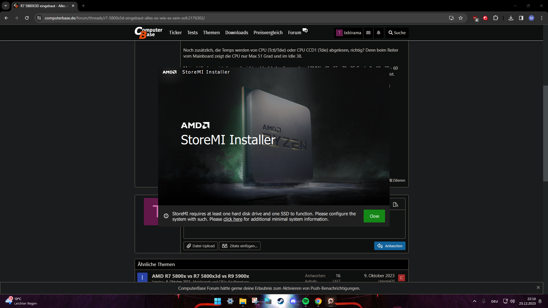

Eins noch, wenn ich meine CPU Treiber downloaden will, also dieses StoreMI von AMD geht es nicht weil ich keine HHD habe??? (Siehe Bilder)

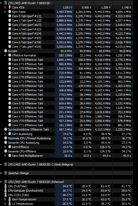

so sieht mein 5800x3d aus, wenn er erst overwatch 2 (competitive settings) und dann CP2077 Ultra Settings (1440p, ohne RT/PT) gespielt hat

Lies dir durch was StoreMi macht, das ist alles aber kein CPU Treiber.

AMD StoreMi
Die StoreMI-Konfiguration spiegelt einfach Ihre häufig verwendeten Dateien auf eine SSD Ihrer Wahl, während die Originale erhalten bleiben. Die Software leitet Windows® und Ihre Anwendungen nahtlos weiter, um die schnellere SSD-Kopie zu verwenden.
kostenlos nur für Chipsets der Serie AMD X399, 400 oder 500
