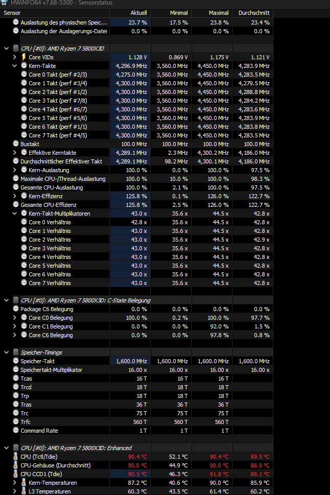

So neuer Test. Mit Kombo3. Multicore sind bei R23 14324 und Singlecore 1476. Temps sind minimal niedriger (ca. 3 Grad). Takt eigentlich beim Multicore dauerhaft auf 4300 auf allen Kernen und für eine Sekunde gehen die Kerne alle 15 Sek abwechselnd kurz auf 4275, was ja normal sein sollte, 4.5 sinds noch nicht, aber besser als davor. Ist es möglich das mit Kombo2 bessere ergebnisse erzielt werden?Jon Dohnson schrieb:Ja,CB23.Nebenbei HWInfo wegen der Taktraten und Temperaturen.HWInfo vorher resetten.

Schon besser,aber immer noch zu viel Temperatur.Die effektive Taktrate steht bei 4300,also drosselt er ordentlich runter.

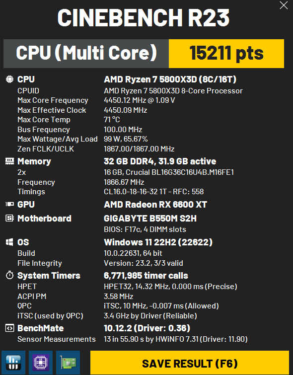

Hab grade noch 2 Läufe CB23 Multi laufen lassen.71 Grad mit Luftkühler und ~15200 Punkte.
Da geht also noch einiges.
