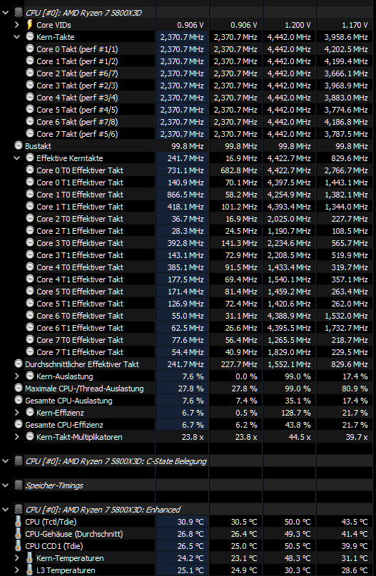

bestes tool wenn bios kein curve optimizer kann:
How-to-undervolt-AMD-RYZEN-5800X3D-Guide-with-PBO2-Tuner
mein 5800x3d hat curve optimizer -30 via bios bekommen.

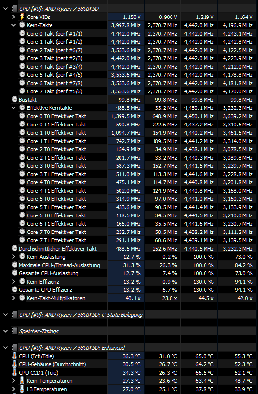

ich hatte oben meinen screenshot gepostet gehabt, weil da noch das thema war ob die kerne unter last über 4ghz wandern oder nicht.

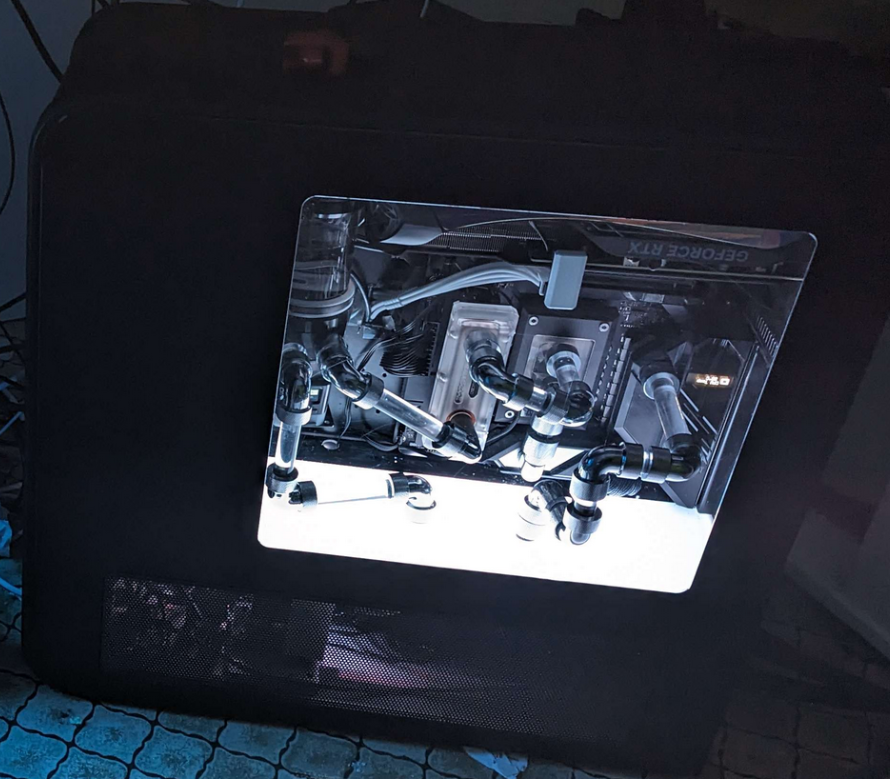

denn bei der Kühlung bin ich komplett auf einem anderen level untwergs
bild vom mora erspar ich mir mal, weil sieht aus wieder jeder mora bis auf die weiße blende (bild nachts aufgenommen). normal leuchten cpu- und ram-block auch sowie AGB. das jedoch meistens aus und nur bodenplatte darf leuchten.
custom loop (mora 420) für cpu, vrm vom board und ram. 4070ti ist nicht unter wasser. die cpu + gpu + ram im upgrade 2024 wird dann alles unter sein bis auf chipsatz und m2.
CB2024
@NerdmitHerz Warum wirkt der Post jetzt wie ein absoluter driveby flex? Einfach direkt die custom AIO und Tweaks dazu schreiben, damit man das Einordnen kann ohne Nachfrage.

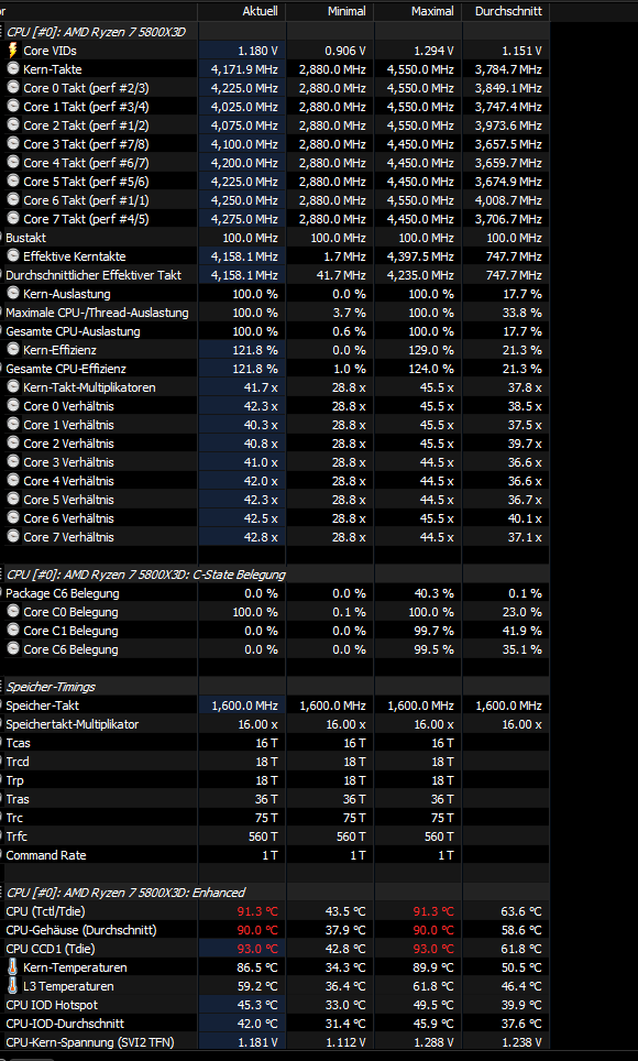

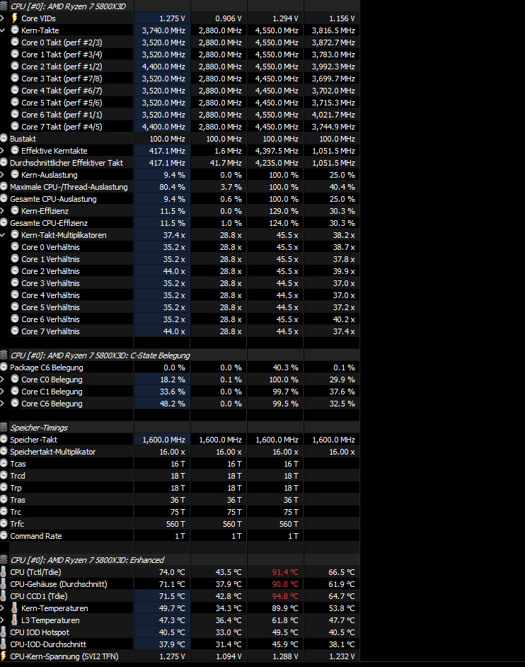

Nach CbR24 habe ich Multi Core 824 und Single Core 93. Temps auf den Bildern. Temps und Taktraten jeweil MultiCore Test Bild 1 und SingleCore Bild 2. Der ist beim Multicore sogar kurzzeitig auf 94.8 hoch im Tdie

Also mein 5800X3D erreicht auch 12000 punkte bei Cinebench und 90°C mit einem Noctua NH-D15 (Alles auf Stock). Bei Games bin ich so bei 70-80°C je nach Game.
dann scheints bei uns ca gleich zu sein.
