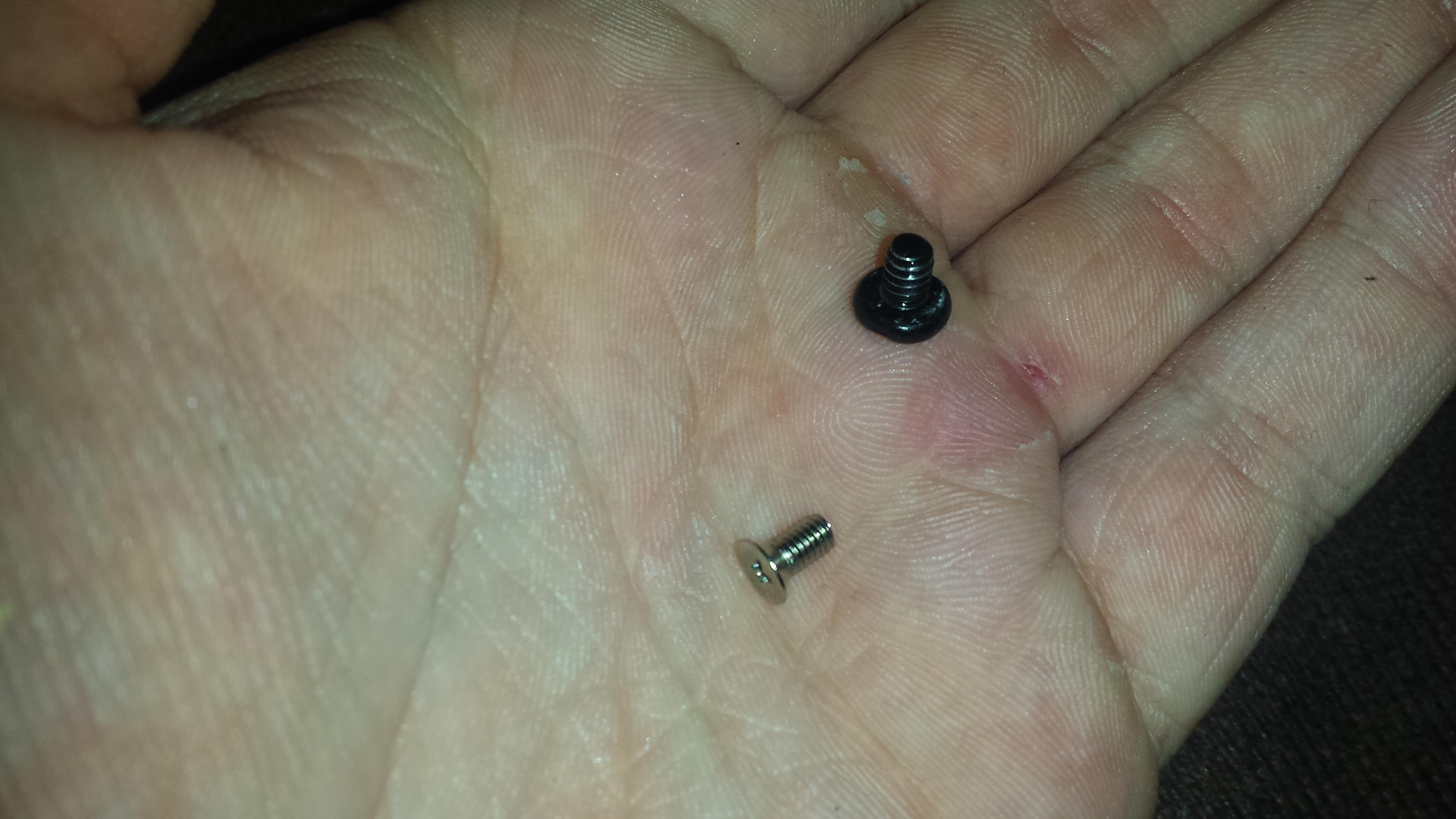

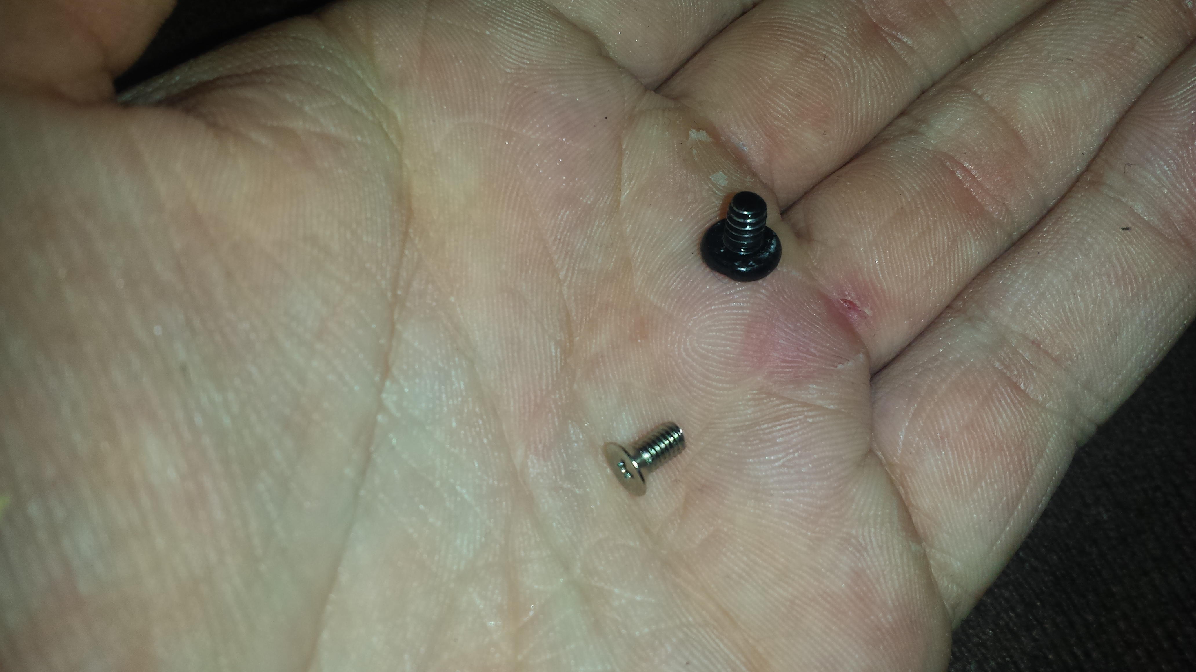

Nochmal ne frage bzgl der Schrauben fürs mainboard, aus dem Handbuch ging nicht genau hervor, welche schrauben benötigt werden, da die abbildung relativ identisch ist. Es kommen zwei in frage, denke die schwarzen frage aber lieber nochmal nach. Also welches sind die richtigen?
Jo, eher die schwarzen. Und knall sie nicht zuuu fest, auch ein Mainboard bewegt sich etwas wenn es warm/kalt wird.
Nein, ich habe alle schrauben nur leicht angezogen :)
Super, danke euch. Er läuft top!

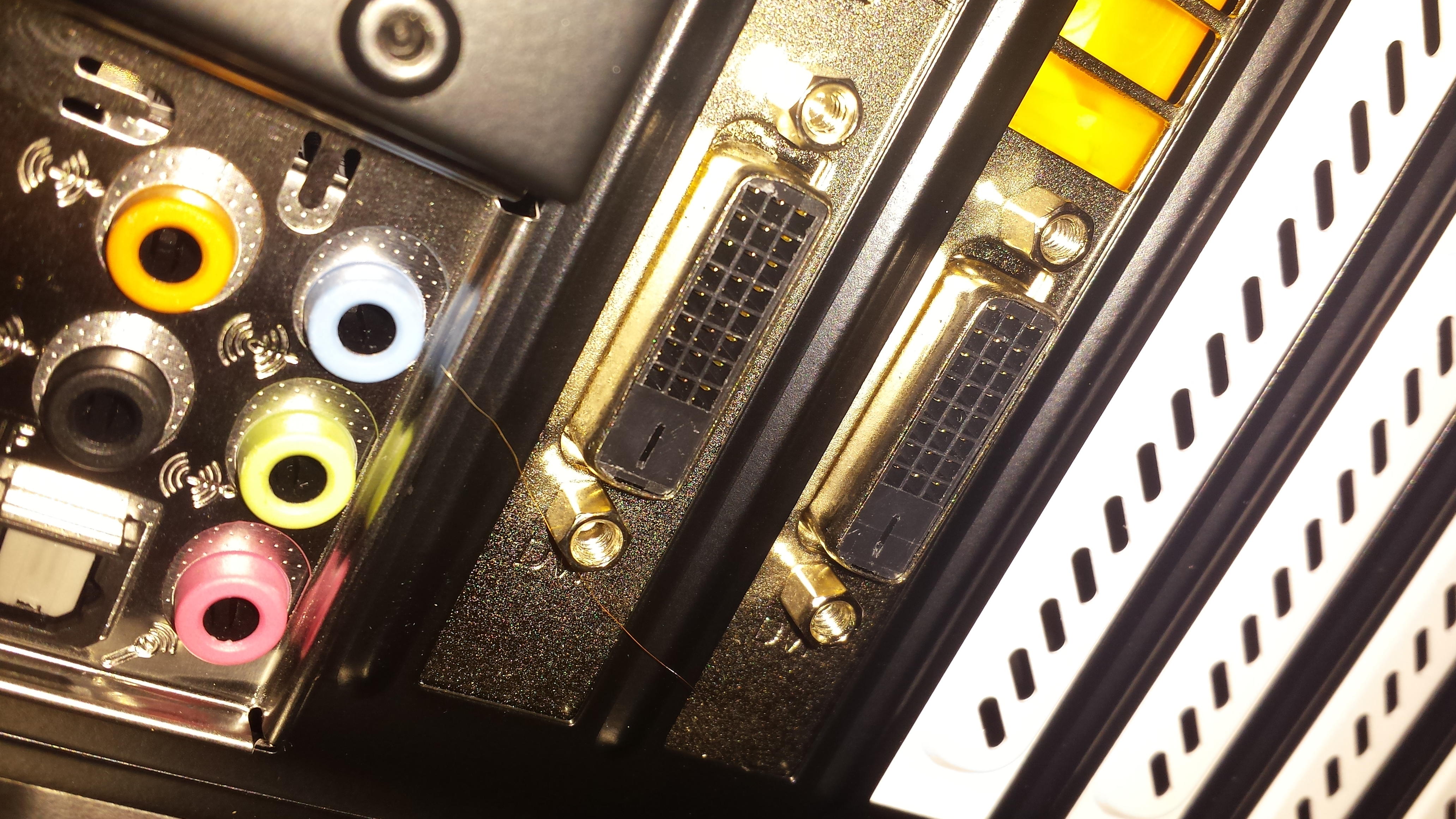

Eine sache noch zu der graka! Da brauch man doch einen dvi Anschluss oder? Ich habe einen vga/dvi adapter allerdings haben diese 4 pins mehr und somit passt dieser nicht. Mache mal ein foto zur veranschaulichung
Da wo der "Schlitz ist, sind bei meinem adapter unter und oberhalb jeweils noch 2 pins. Denke muss mir einen neuen kaufen, oder? Wie genau ist dann die Bezeichnung dafür? Und die gpu hat 2 Anschlüsse. Ist es egal welchen ich verwende oder brauche ich beide?
das geht nur bei dvi-i bzw. novh nie gesehenen dvi-a anschlüssen. deine grafikkarte besitzt 2 dvi-d ausgänge, was eine reine digitale ausgabe bedeutet.
die 4 pins die dir fehlen enthalten sonst das analoge signal.
es dürfte also keinen passenden adapter geben. oder wenn dann teuer, da das digitale signal erst ins analoge umgewandelt werden müsste.
hat dein monitor vielleicht die möglichkeit, dass du direkt ein dvi-kabel anschließt? wäre von der übertragung auch empfehlenswert (besseres signal, höhere auflösung/bildraten möglich)

der ermöglicht leider nur, dass du dvi-i kabel am dvi-d ausgang nutzen kannst. wie du in der artikelbeschreibung lesen kannst werden keine analogen signale übertragen.
dadurch dass deine karte zum highendbereich gehört wurde die veraltete vga-kompatibilität vermutlich einfach weggelassen.
gibt auch kaum noch monitore, die nicht wenigstens dvi, hdmi oder displayport haben.
