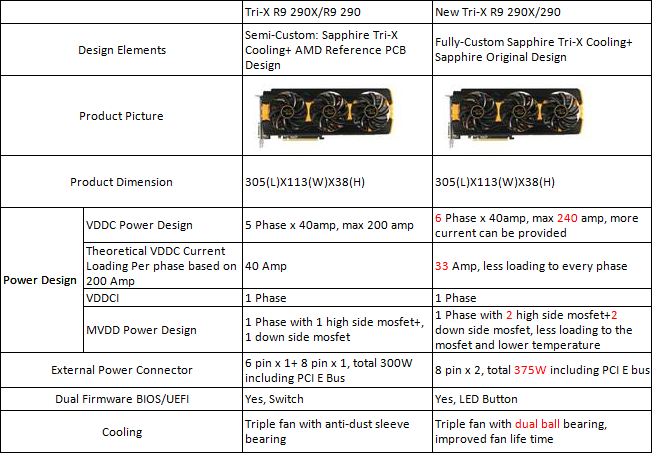

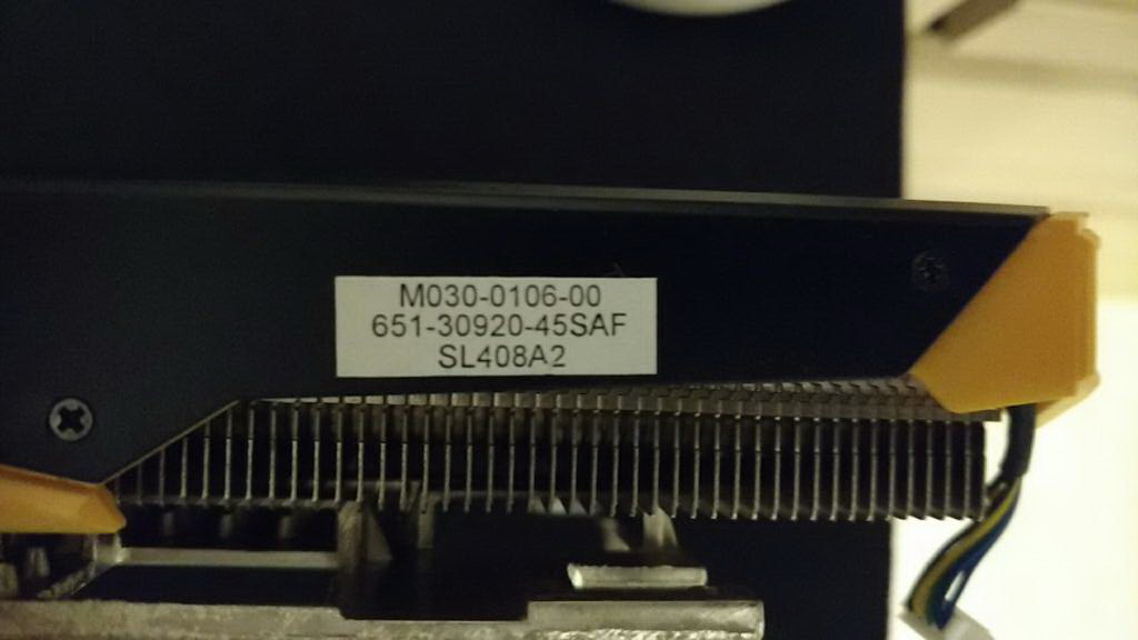

Guten Abend, noch eine Frage. Passt der komplette Kühler der "Sapphire Radeon R9 290X Tri-X" auch auf die "Sapphire Radeon R9 290 Tri-X" , also auf meine R290 ohne X. Und muss ich darauf achten dass es kein Kühler der "New Edition" ist, falls die der alten Revision untereinander passen. Auf dem Foto is der Aufkleber des Kühlers der 290X den ich bekommen könnte, wenn's passt . ?

Such mal anhand der Seriennummern nach dem PCB der Karten und vergleiche dann.
Ich kenn die 290er Modelle jetzt nicht ohne Kühler, aber die X Modelle unterscheiden sich bei den MSI 390er zB nicht von den normalen.
Allerdings weiß ich auch nicht, was der Unterschied zwischen New Edition und der alten Variante ist.
Die New Edition hat kein Reference design mehr und unter anderem bessere Lüfter.
Glaube nicht, das es passen wird:
R9 290 Tri X (alt, Referenz PCB) R9 290 Tri X (neuer Kühler, Custom PCB)
So wie ich es sehe, sind die Aussparungen für div. Bauteile an anderen Stellen.
