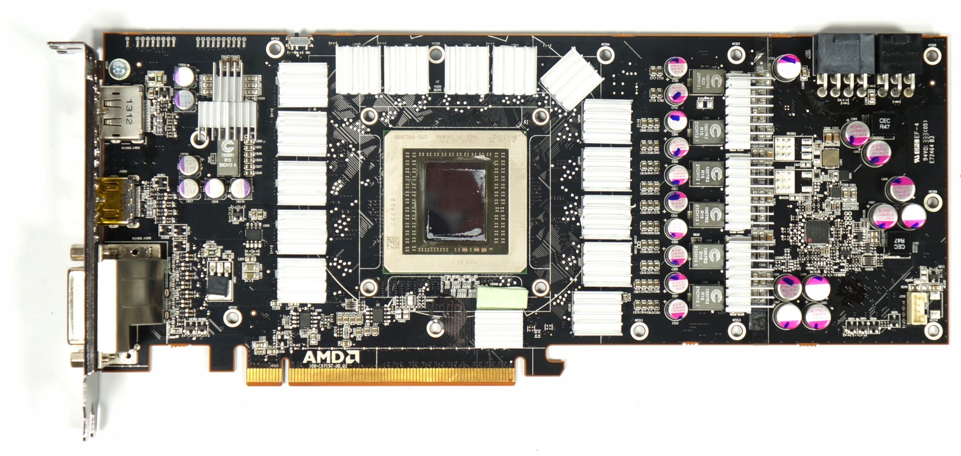

Ja, habe ich. Ist das jetzt was schlimmes oder nicht? O.o
Habe es wie in diesem Bild gemacht und dann am ende den Kühler draufgepackt.
Nee wenn du das gemacht hast ist alles in Ordnung.
