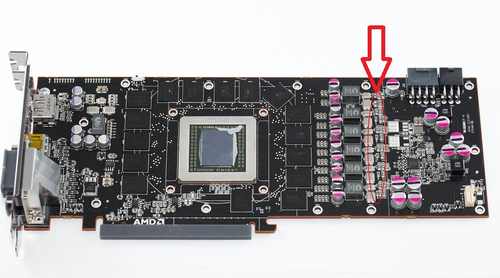

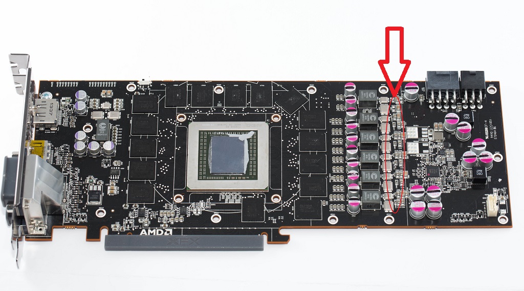

Zu den Spannungswandlern. Sind wohl eher Widerstände? jedenfalls die kleinen Dinger direkt hinter oder neben den Wandlern.
Shio schrieb:
Die Spannungswandler sollen ja auch gekühlt werden. Die Dinger hinter den schwarzen Blöcken (von der GPU aus).
Deswegen sollte da Isolierband zwischen Spawa und Block angebracht werden.
Die RAM Kühler können nur mit den Kondensatoren Kontakt haben, was aber eigentlich vermeindbar ist.
Bild 15 -> http://www.technic3d.com/review/kuehler/1374-arctic-accelero-xtreme-7970-vga-kuehler-im-test/2.htm
Genauso haben wir es ja gemacht. Nur die Folie oder Isolierband war wohl nicht richtig geklebt von uns beim ersten mal und somit hatte der VRM Kühler Kontakt mit so einem kleinen Widerstand oder was auch immer das ist direkt vor den Wandlern. Jedenfalls sah das alles ziemlich knapp aus und wäre jetzt meine einzige Erklärung für das Problem. Daher haben wir ja auch nochmal die VRM Kühler an besagter Stelle auf dem Screen neu gesetzt und die Folie neu drauf geklebt.

Also nochmal langsam: Das, was warm wird sind die Wandler selbst, die metellenen Teile unmittelbar hinter den Schwarzen Blöcken vom Slotblech aus gesehen. (Eine Reihe, quer über die PCB)
Warum sollten diese Isoliert werden?!
Wsa es gibt ist, dass dort wärmeleitendes Material aufgebracht wird, z.B. Pads oder auch Folie.
Diffrenzieren muss man aber dann zu den weiter dahinterliegenden Kondensatoren & deren Lötstellen. Die sollten natürlich keine Messeverbindung bekommen.

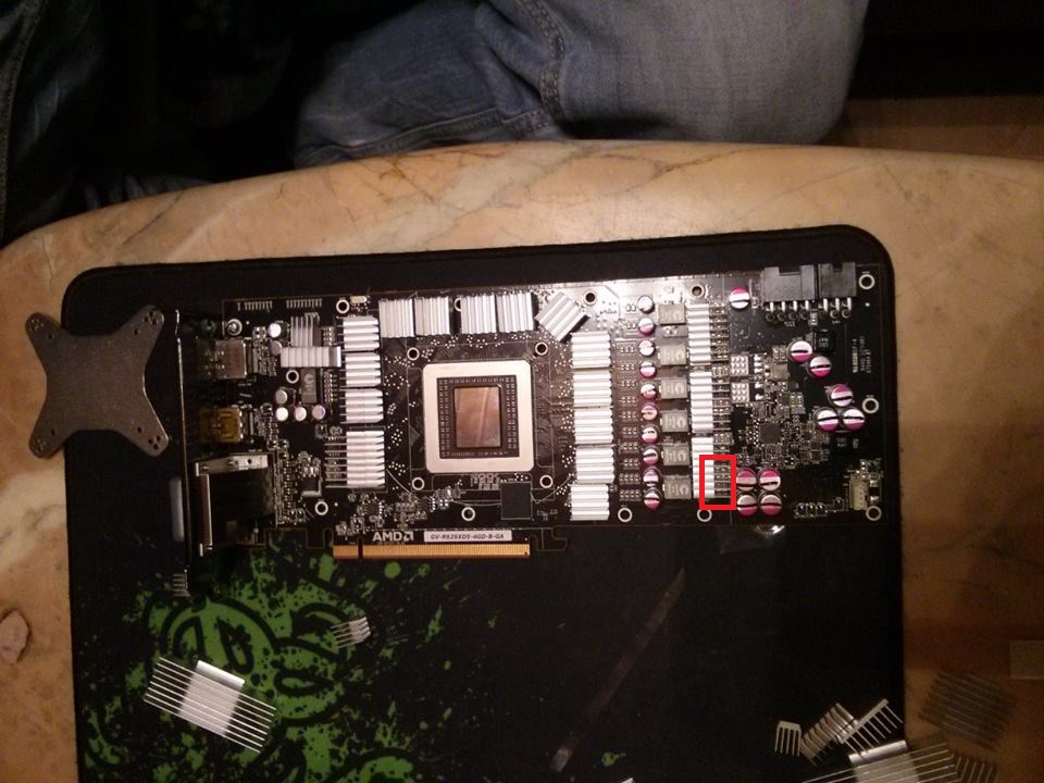

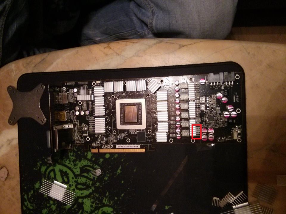

Außerdem habe ich mir den Kühler jetzt mal angesehen. Was soll da leitenden Kontakt herstellen? Welche RAM Kühler habt Ihr wohin geklebt?
Hast du evtl. ein Bild von Eurem Umbauergebnis ohne den Kühler? (Der ja das Problem nicht verursachen kann.)
Da wo ich markiert habe vermute ich die Berührung mit dem Kühler. Ich muss mich korrigieren, ich meine natürlich die VRM Kühler nicht den RAM.
Und da sind halt so kleine Metallteile ich vermute es sind Widerstände was ich oben auf dem Screen markiert habe.
Und diese "Metallteile" haben wir dann mit einer Schutzfolie versehen das dieser besagte Kontakt halt nicht entstehen kann. Vermute aber, dass wir es nicht richtig gemacht haben.
Deshalb haben wir halt alles nochmal gemacht, zumindest die VRM Kühler und die Schutzfolie neu. Jeodch keine Besserung :(

ht4u hat auch den Accelero auf eine R9 290 montiert. Es ist davon die Rede, dass
ht4u.net schrieb:
Wirkliches Augenmerk gilt den beiden Wandler-Bereichen der R9 290-Karten. Diese müssen zwingend – zumindest passiv – gekühlt werden, da die Temperaturen sonst viel zu schnell ins Uferlose gehen. Dummerweise sind nach unseren Beobachtungen die zu kühlenden Bauteile nicht alle in derselben Höhe. Für die lange Leiste der Bauteile der GPU-Stromversorgung finden sich im Lieferumfang keinerlei besondere Bauteile. Man muss hier also mit einzelnen Kühlerchen des Lieferumfangs arbeiten.
http://ht4u.net/reviews/2013/arctic_accelero_xtreme_iii_meets_amd_r9_290/
Ein seitliches Foto wäre übrigens besser geeignet, um beurteilen zu können, ob ihr da was mit dem Verkleben/Isolieren falsch gemacht habt.

Leider habe ich nur dieses Foto ohne den Kühler :/
Das sagt leider gar nichts aus. Mit welchem Handkniff habt ihr ihn denn gelöst?
