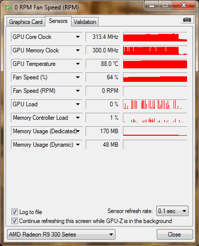

Seid gestern merke ich ein seltsames verhalten bei den fächern der graka.
Leider hatte ich da kein log oder so gemacht darum weiß ich es nur aus dem kopf...
Ich hatte im laufe des tages plötzlich so ein knacken aus dem pc gehört und dann mal mit ein programm nachgekuckt.
welcher Fächer probleme hat.
Die fächer waren alle normal außer bei gpu,
erst sind die fächer beim sürfen im netz ständig zwischen 0,30,200,600 rpm hin und hergesprungen,
und blieben dann so auf 700 rpm irgendwann bei 50 grad ne lange zeit und das knacken hörte auf.
Ich dachte da wär ein krümmel oder so vieleicht zwischen und habs dann nich mehr beachtet.
hab dann etwas civ5 gespielt und die graka war die meiste zeit leise, allerdings nach so ca 30 min
wurde die total laut und ging auf 3800rpm dann schlagartig wieder auf 600,300,80,30, dann wieder 3000 rpm und wieder schlagartig runter.
Danach hab ich das spiel schnell ausgemacht und die fächer sprang noch ein paar min zwischen ca 3000 und 30,80,300 hin und her.
Später hört ich das knacken wieder aus dem pc und die fächer waren nur noch zwischen 0-100 rpm den rest des tages.
Heute hab ich mein pc geöffnet und die graka angeshen,sieht aber normal aus,fächer lassen sich mit fingern drehen,alles sitz fest keine kabel dazwischen...
Als ich dann den pc anmachte war die rpm zahl konstant 1500 und kein knacken mehr zu höhren.
Als ich wieder anfing was zu spielen (diesmal ein anderes spiel) hab ich diesmal mit gpu-z ein log gemacht.
Die fächer waren, als ich das spiel anmachte einfach aus gegangen, 0 rpm und die tempratur ging inenrhalb von 17 min auf 93 grad mit immernoch mit 0rpm.
Hab das spiel dann ausgemacht und die karte abkühlen lassen, so ab 58 grad fing die fächer aufeinmal wieder langsam an sich zu drehen und blieben
irgendwann konstant auf 1547 rpm, was sie jetz immernoch sind.
ich hab die logs angehängt und ein screenshot von gpu-z gemacht kurz nachdem das spiel aus war.

Mit Fächer meinst Du sicherlich die Lüfter. :) Also das die Lüfter sich unter Windows oder am Anfang eines Spieles nicht drehen ist in Ordnung (nennt sich Zero Fan Mode), daß sie aber auch während des Spiels nicht drehen und sich die GPU auf >90Grad aufheizt ist nicht in Ordnung. Knacken ist ebenfalls nicht ok, ich kann mir bloss nicht vorstellen was das sein könnte (ich kenne ein schaben wenn die Lager kaputt sind).
Hmm, installiere doch mal Sapphire Trixx, und schaue bei der Lüfterkurve, ob die Werte bei "Custom" ankommen.
ja ich meine lüfter :P
habs runtergeladen, wenn ich auf costume mache soll der lüfter ja auf 100% gehen, der geht dann aber nur ein paar sekunden auf 100% danach auf 39% ,klappert und geht dann wieder ein paar sekunden schlagartig auf 100% danach wieder runter, also er kann nicht konstant auf 100 % bleiben
