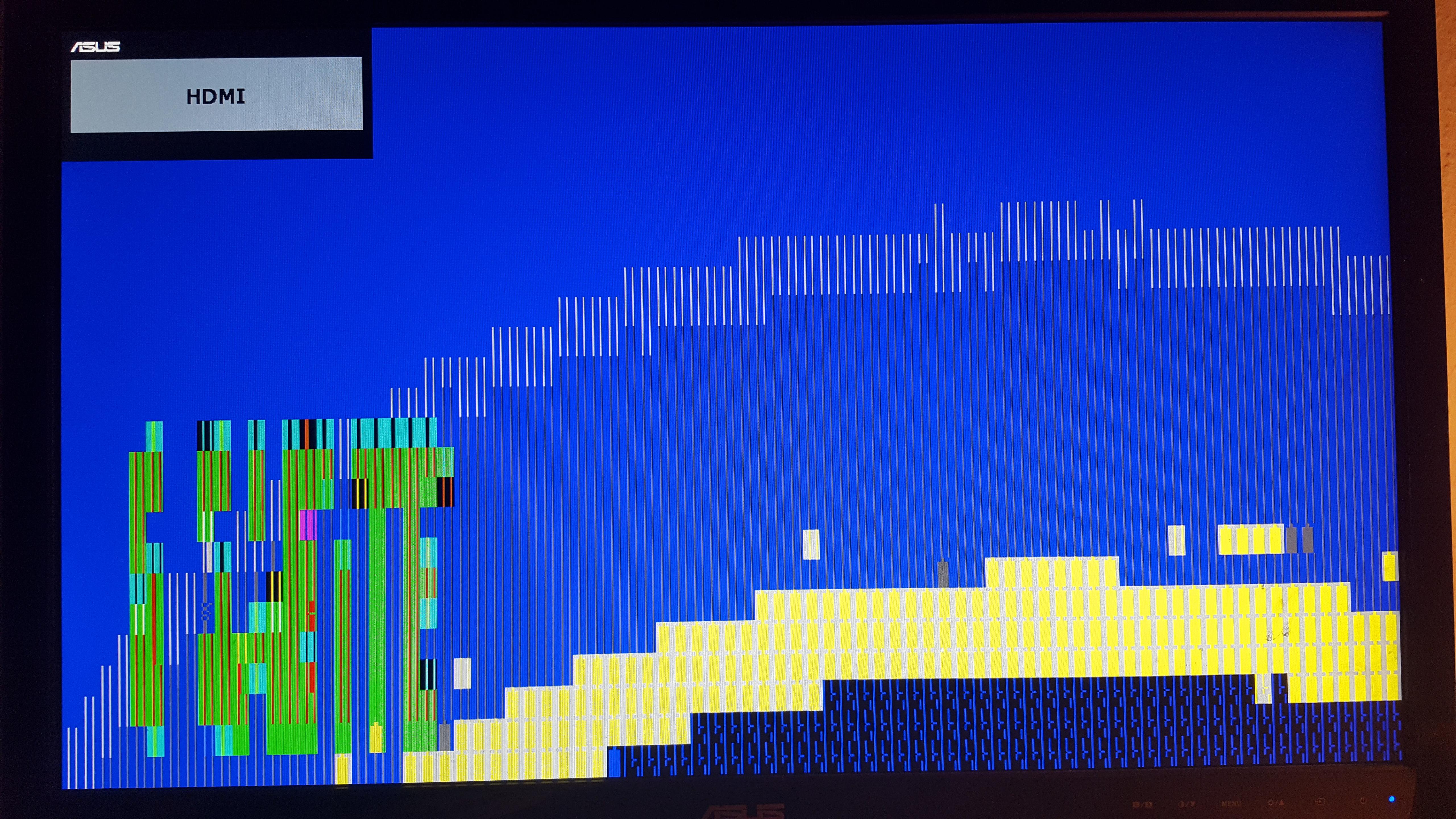

Mir ist nochwas aufgefallen. Wenn ich mein PC starte ist das Logo der grafikkarte sehr verzehrt hängt das vlt zusammen?

also das mit der Grafik/ Logo beim PC start ist nicht normal?
Temps sind ja in Ordnung, aber Grafik/ Logo Fehler beim Booten ist nicht normal. Teste mal das verlinkte Tool von meinen Vorposter.

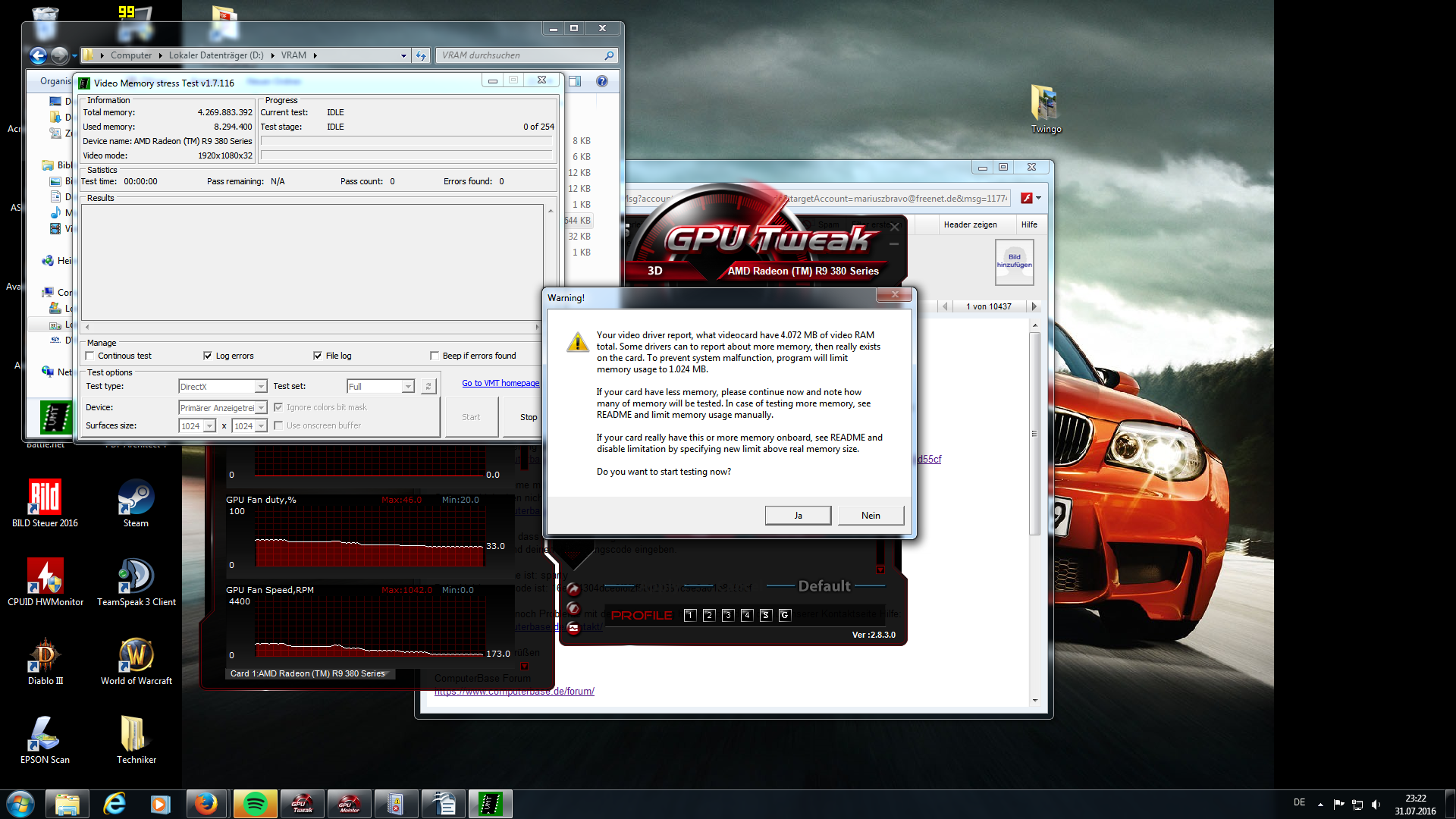

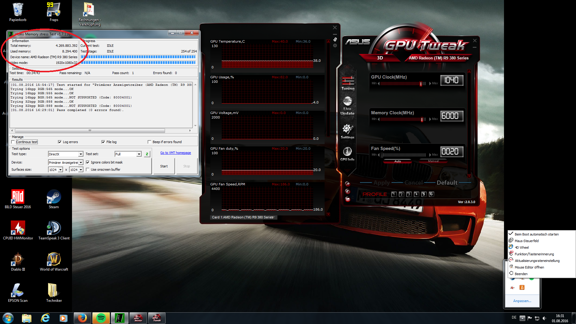

Hallo, ich habe Video Memory stress Test durchlaufen lassen aber es würde keine Fehler gefunden : (
Bevor ich den Test starten könnt gab es eine Fehlermeldung und bei "USED MEMORY" steht 8.294.400 obwohl ich 4 GB VRAM habe ist das normal?
hier ist noch ein Bild von den Boot Logo20160801_000438.jpg20160801_000438.jpg
Memtest86+ getestet alles in Ordnung keine Fehler.
Habe gerade eine HD 6850 eingebaut und sehe da Boot logo wieder normal.
Würdet ihr sagen das die Grafikkarte defekt ist?
Mit der anderen Amd/Ati funktioniert es auch. Habe die Grafikkarte heute zurückgeschickt mal schauen was daraus wird...
