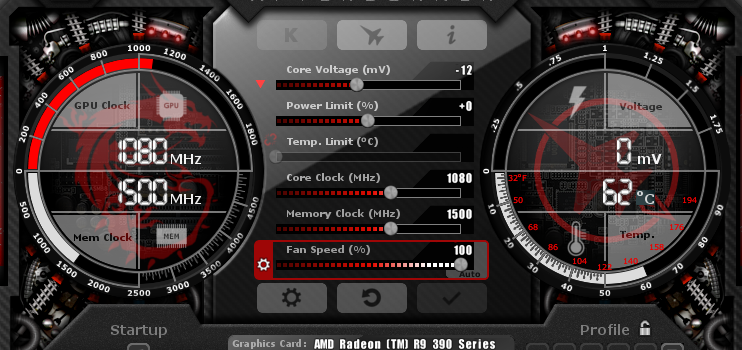

Hi,
wenn ich im Afterburner die Core Voltage auf z.B. -5 mache und dann mit dem Häkchen bestätige, dann zeigt er mir immernoch 0mv Core Voltage an.
Graka ist eine R9 390X Nitro.
Ist eigentlich Sapphire Trixx auch ein gutes Programm?
Hab momentan -12mv bei 1100/1700 r9 390 strix @80% asic
@tx8090:
Die Spannung kann wohl nur in 6mV Schritten verändert werden. Ansonsten setzt der AB die nächste passende Spannung. Hast du mal -7 oder -8mV ausprobiert?
Gruß
IT
€dit: ich sehe gerade, dass du ja schon -12 hast und nur die Anzeige spinnt. Damit ist mein Hinweis natürlich hinfällig. Hast du mal den default Skin vom AB probiert? Ist vlt nur ein Anzeigefehler.

Kann sein dass die Anzeige spinnt, aber beim default Skin sehe ich die aktuelle Spannung garnicht.
Mal eine andere Frage: Ich habe gestern mit -30 mv experimentiert und unter Last war alles super und keine Grafikfehler bekommen. Allerdings kriege ich jetzt sporadisch unter Windows im Idle beim Surfen z.B. ab und zu Bildfehler wenn ich z.B. scrolle. Da taucht ein horizontaler Bildfehler auf, für einen Bruchteil einer Sekunde.
Da bekommt der VRam zu wenig Saft.
