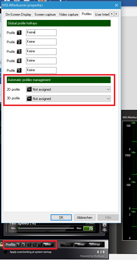

Wie kann man den Afterburner (oder ein anderes Tool) so einstellen, dass er unter 3D Anwendungen ein anderes Profil auffährt als unter 2D unter Windows? Das wäre optimal.. meine Graka schafft -30mv in 3D Anwendungen ohne Probleme aber selbst ab -12 gibt es unter Windows Bildfehler. (390x Nitro)
Das hat mit dem Vram nichts zu tun da diese wie ich schon mal erläutert habe unabhängig von der GPU versorgt wird.
Das Problem ist viel mehr das wenn man in MSI AB die Spannung reduziert diese auch für alle anderen Takt Stufen gilt. Will man das Problem beheben muss man im BIOS die Spannung pro Takt verändern.
Profile festlegen kannst du mit den Profiltasten 1-5.
Die kannst du entweder immer manuell aktivieren oder das automatisch regeln lassen, in dem man in den Einstellungen für 2D und 3D diese Profile dann zuweist.

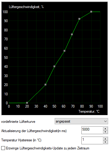

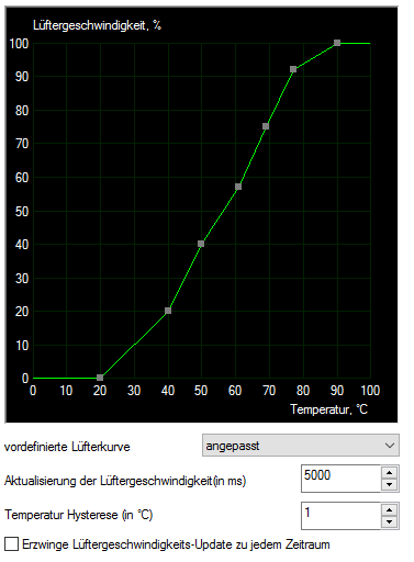

Weiß jetzt grade nicht ob das auch der richtige Thread ist, aber wie sieht es bei euch so mit den Lüfterkurven aus? Wie sehen die bei euch so aus? Denke macht auch Sinn das Modell dazu zu nennen.
Das hier ist meine mit ner pcs+.
Hab die auf -31mv undervoltet (fing bei mir auch bei 0mv btw.) und das läuft im idle als auch in allen möglichen games bis jetzt stabil.
Da ich das hier aber zum ersten Mal mache, kenn ich mich nicht so ganz aus und ich würde jetzt gerne mal wissen was das Power Limit bringt? Kann ich damit nochmal die Wärme/Stromverbrauch verbessern oder so?
Das Powerlimit verbessert nichts. Das macht genau das wonach es klingt: es limitiert die Leistung, wenn diese das festgelegte Limit überschreitet. Das wird dann über den Takt geregelt. D.h. der Takt wird gesenkt und die Leistung unter den Grenzwert zu drücken.
Deine Lüfterkurve sieht für mich sehr aggressiv aus. Wobei die PCS+ wahrscheinlich andere Drehzahlen hat. @40% ist meine Nitro für mich zu laut.
