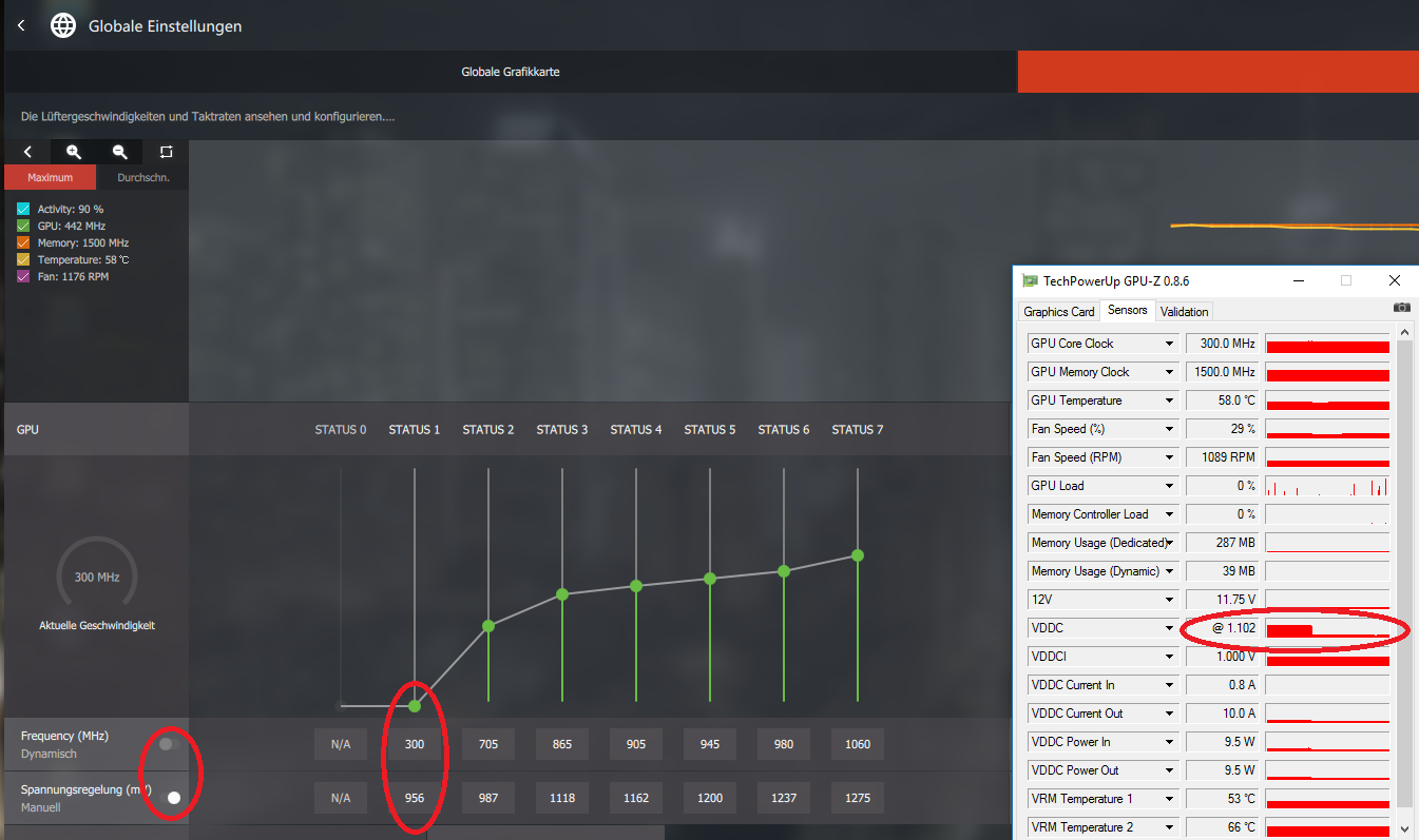

Leider kann ich bei Wattman keine neuen Spannungswerte eingeben. Er nimmt nur falsche Werte an. Z.B kann ich 125 mW eingeben, 1250 mW nimmt er aber nicht an und springt zurück auf 1275
Edit: Und meine Lüfter bleiben seit kurzen nicht mehr stehen? Hat einer eine Idee woran das liegt? Die Temperatur liegt unter 50 °C...

PanzerHase schrieb:Probiert das mal: RAM dennoch auf 1500MHz aber die Spannung wird von 1,1V auf 0,94V reduziert.
Ich kann immer noch keine Spannungen anpassen. Mein WattMan setzt die einfach beim Speichern wieder auf die vorigen Werte. Trotz mehrmaligem Neuinstallieren und inzwischen zwei weiteren Updates von AMD ...

Beides ist ein Schuss ins Blaue, der Offset aber noch ein bisschen mehr, da tappst du komplett im Dunkeln (wenn du nur den Offset anschaust und sonst nichts). Du musst immer die absolute Spannung auslesen. Mit dem Offset kannst du dann um den jeweiligen Wert hoch und runter justieren. Die mV im Wattman geben schon die absolut anzulegende Spannung an, aber diese wird in der Form auch nicht anliegen, da die GPU mit einer Loadline versehen ist. Daher: immer auslesen.MiamXD schrieb:Wie genau sind jetzt eigentlich die mV Angaben im Wattman gerade im Vergleich zu den alten Offsets zu verstehen?
dr. lele schrieb:Ich kann immer noch keine Spannungen anpassen. Mein WattMan setzt die einfach beim Speichern wieder auf die vorigen Werte. Trotz mehrmaligem Neuinstallieren und inzwischen zwei weiteren Updates von AMD ...

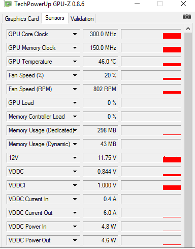

Werte sind so wie auf dem Screen markiert. An den Spannungen habe ich nichts verstellt aber sie werden auch rettetet sobald ich da versuche zu ändern. (Abhilfe schafft mein custom BIOS - dort kommen auch die Spannungen her)
Als ich gestern die Änderungen vorgenommen habe blieb auch der RAM Takt oben und die Temps ebenfalls.
Jetzt hab ich gerade noch einmal reingeschaut und siehe da:
+VRM1: 45°C / VRM2 43°C
20% Fan = aus
Monitore: 2x 1080p mit 60/144Hz und HDMI/DP
...alles so wie es sein soll.
Mysteriös
Achja Treiber ist der aktuellste von der AMD Seite. Ich hab bei der Installation Neuinstallation gewählt und die Schritte beachtet. D.h. Deinstallation -> Auto Neustart -> Installation -> Neustart -> Änderungen wie im Screen oben -> 1500MHz RAM aber niedrigere Spannung -> PC aus -> PC an -> siehe Screen
