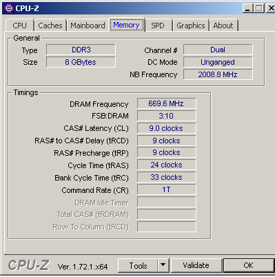

Mit einer neuen Grafikkarte hast du gute Chancen in ein CPU Limit zu laufen. Welchen RAM hast du denn genau? DDR heißt Double Data Rate und wenn du die 667Mhz mal 2 nimmst kommst du auf 1333Mhz. Also dein RAM wird hier am wenigsten limitieren.

Ram ist bestimmt ein DDR3 1333-er (10666),
667-er klingt nach DDR2.

den genauen speichern kann ich partu nicht bestimmen, das sagt CPU-Z. Ist glaub ich nen billiger der damals dabei war.
von Nanya technology
Wäre das MB denn geeignet? Soll einen AM3+ sockel haben da könnte man ja ne neue CPU draufsetzen, wenn ich kein neuen MB brauche kann die ja auch ein bissl mehr kosten.
