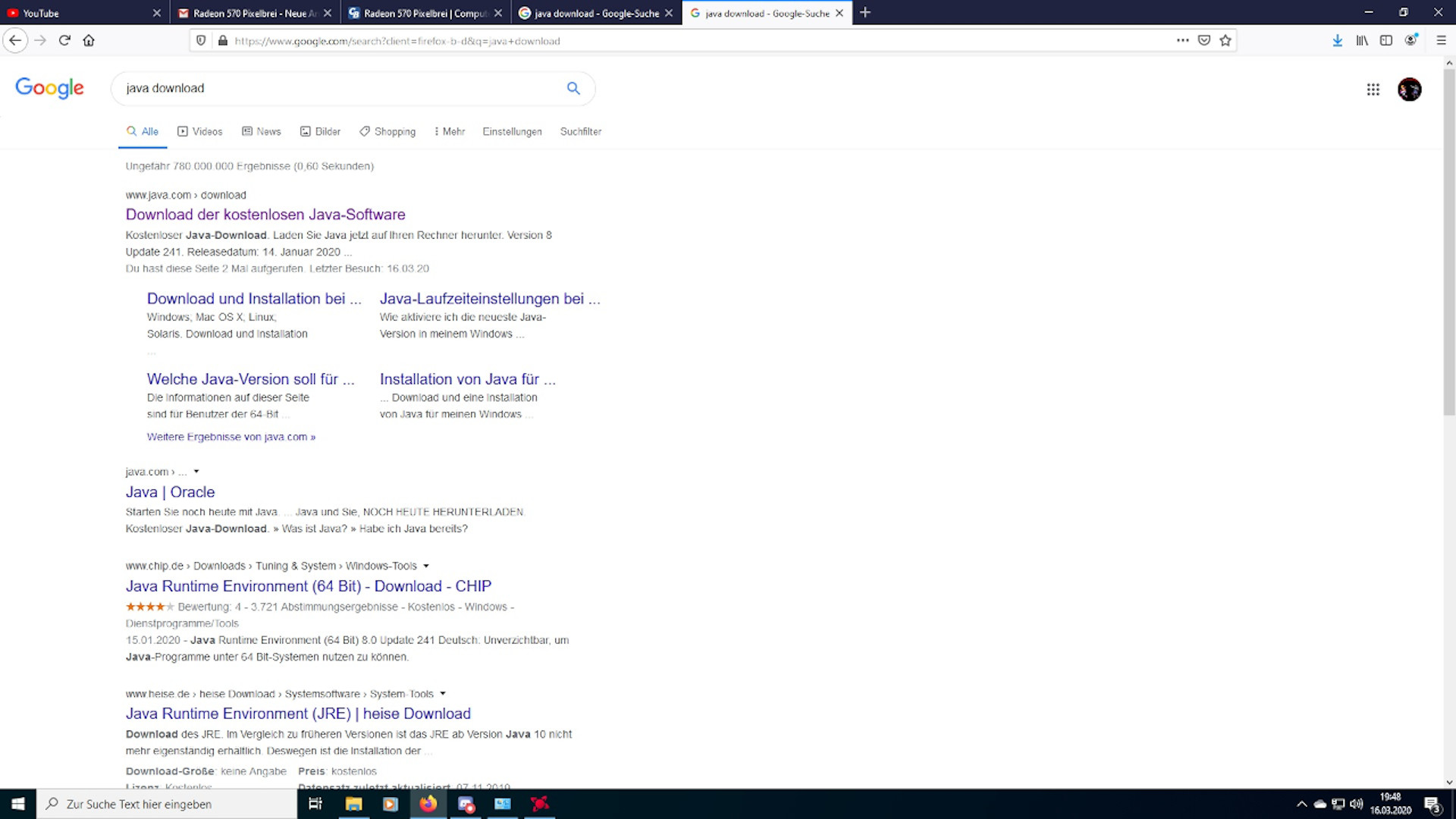

ich habe einen PC zusammengebaut als Grafikkarte verwende ich die Radeon RX 570 8 GB Version. Es funktioniert alles wie es soll, nur ist der Bildschirm unscharf und verwaschen. Es sieht so aus, als würde die Auflösung nicht stimmen (Beispiel siehe Anlage). Dabei habe ich 100% und 1920 x 1080 bei Anzeigeeinstellungen augewählt. Ich habe die aktuellsten Treiber von der AMD-Seite heruntergeladen (AMD Radeon Software 2020) und alles installiert. Auffällig ist, dass die Auflösung normal scharf erscheint, sobald ich die Grafikkarten Treiber deinstalliere, dann wird aber die Grafikkarte natürlich nicht verwendet (d.h. aber ein defekt oder eine Fehleinstellung am Monitor ist eher unwahrscheinlich wenn es ohne die GraKa geht). Hier noch die restlichen wichtigen Daten:

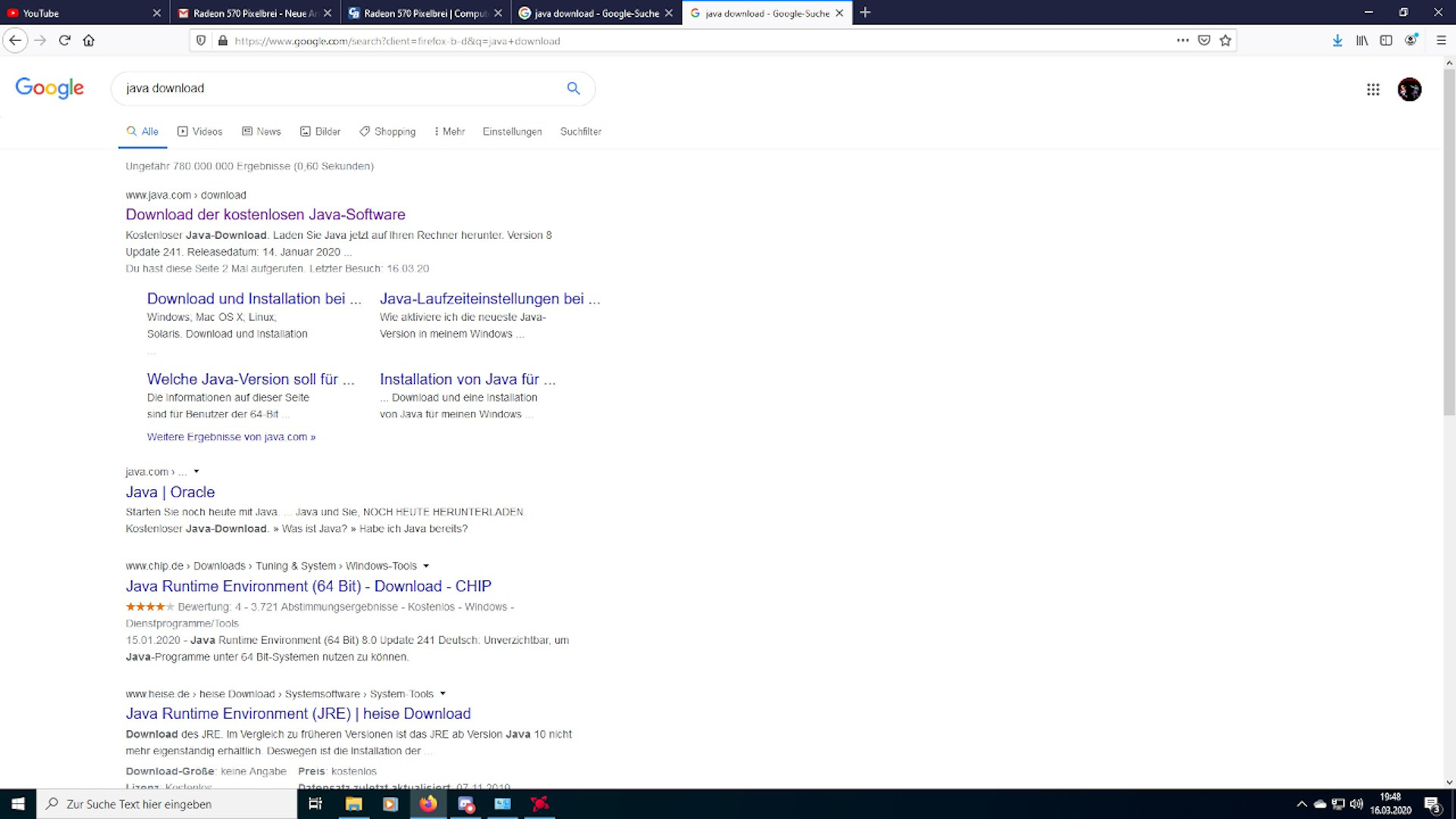

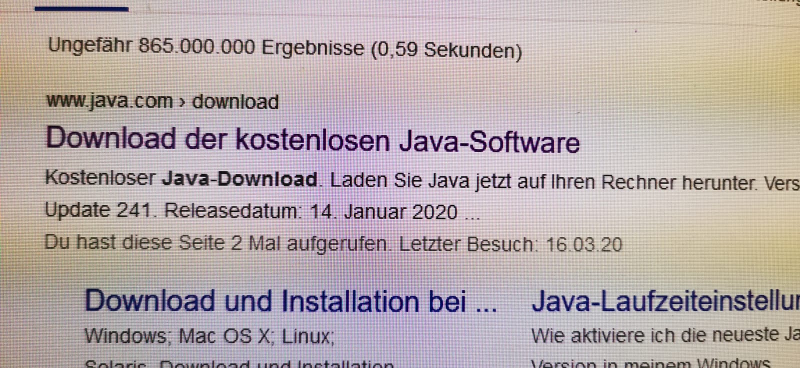

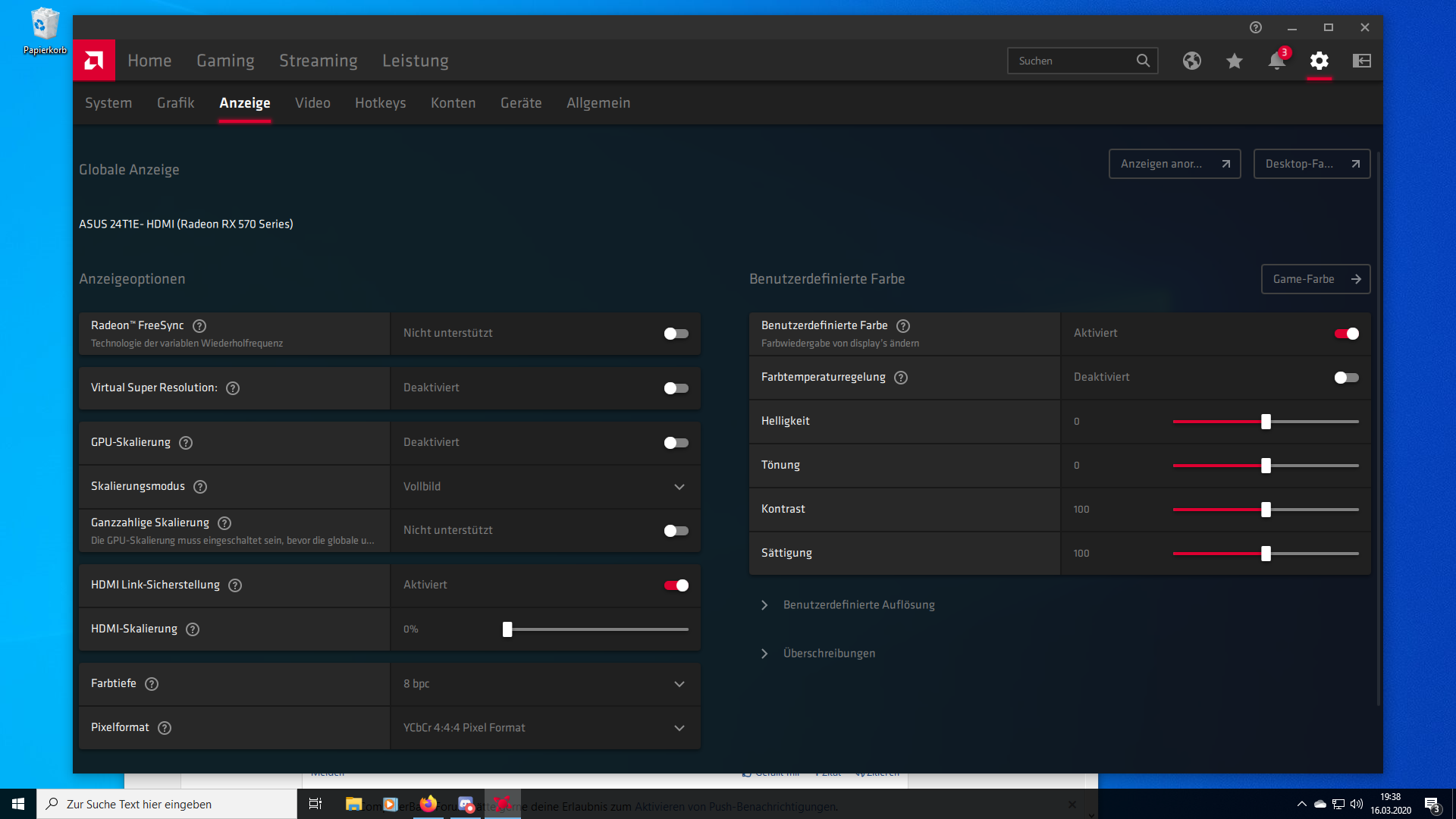

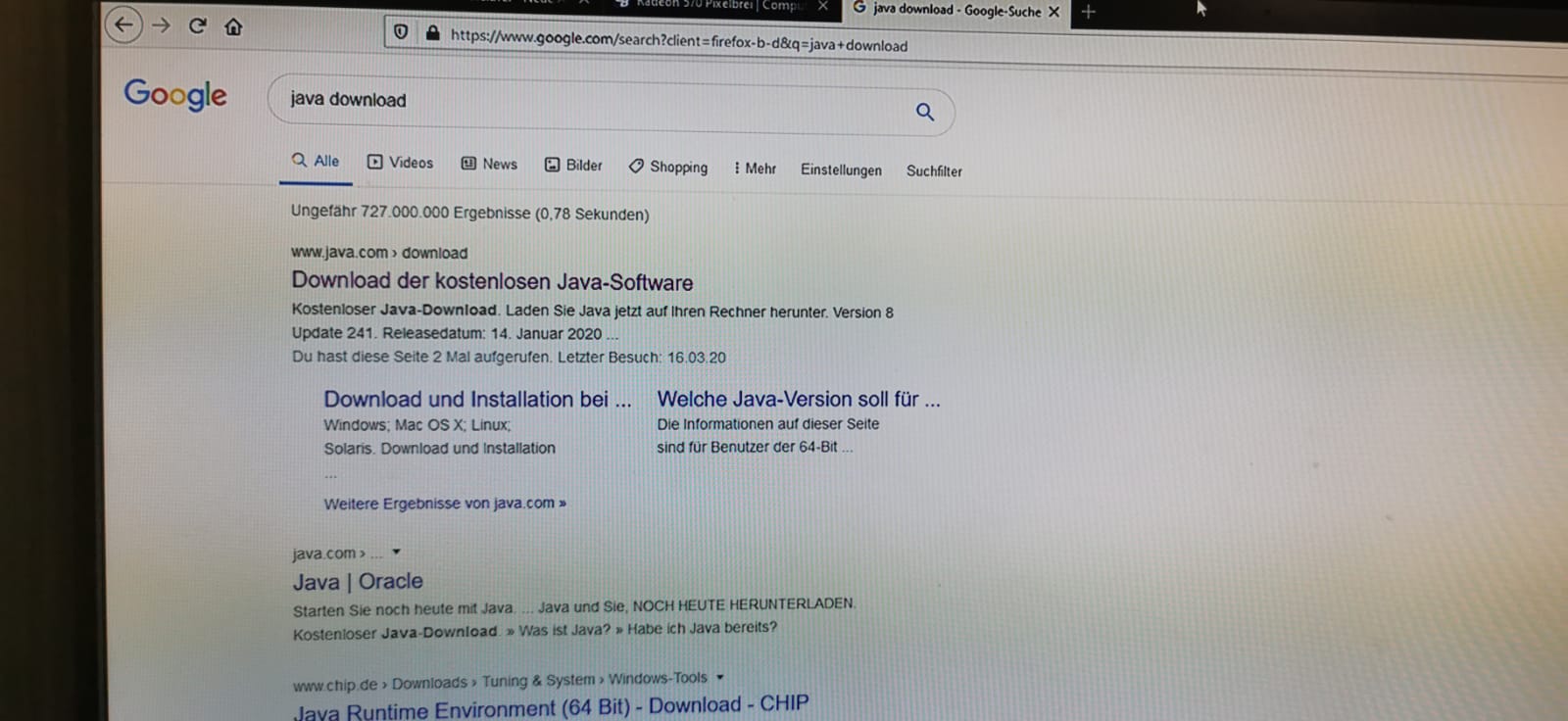

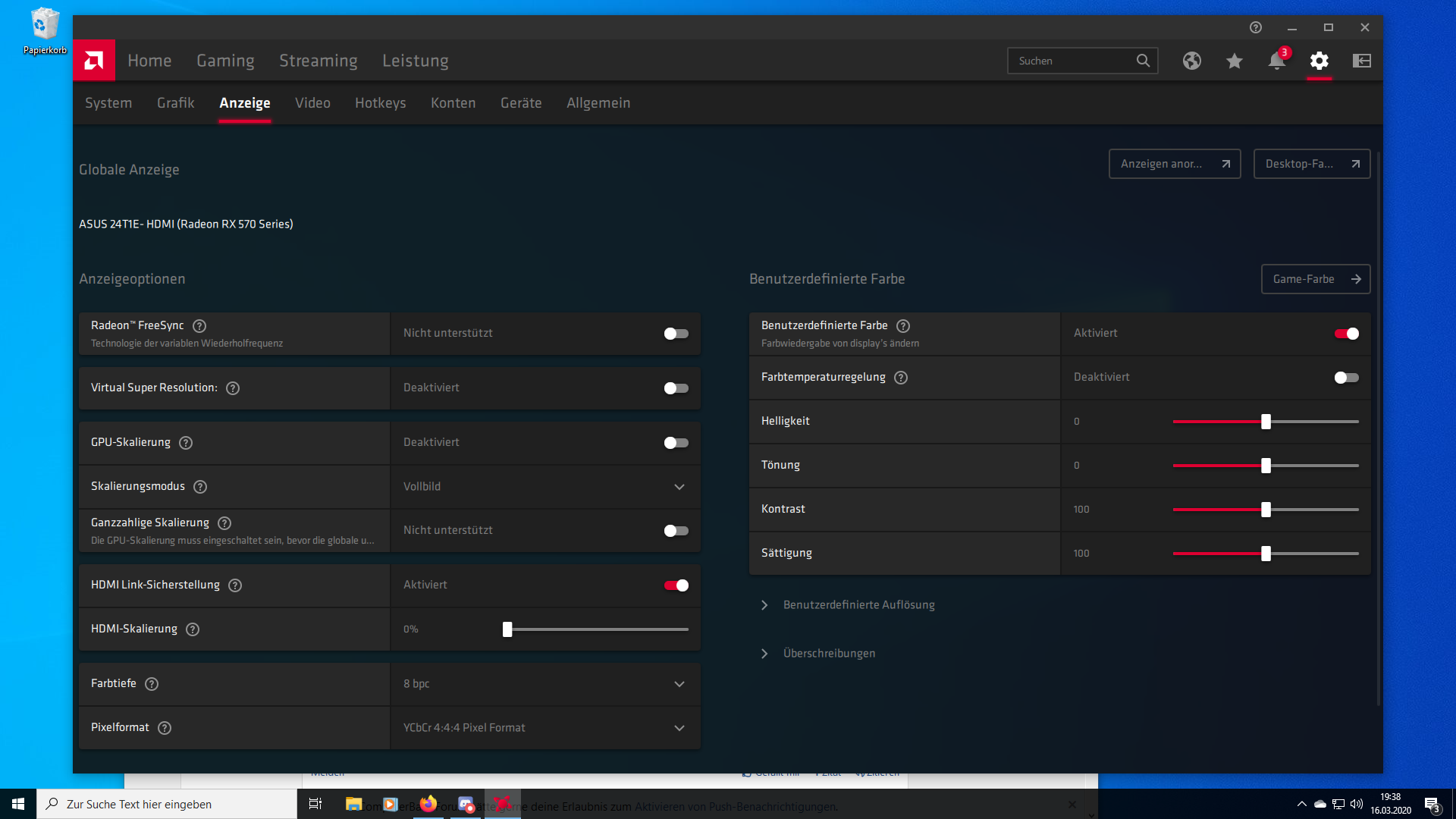

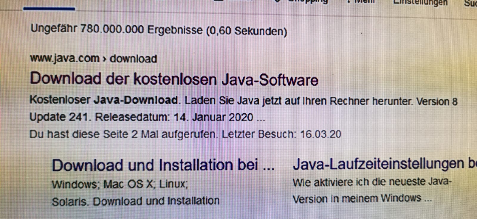

Alos hier jetzt mal die Bilder mit dem Phone. Allerdings sieht man den Unterschied nur sehr schlecht. Ich werde nochmal welche posten und näher rangehen, dann sollte man es erkennen. Die Anzeige-einstellungen habe ich auch angehängt. Bei HDMI-Skalierung muss ich aber 5% einstellen, sonst ist das Bild an den Rändern abgeschnitten. Im Screenshot ist es noch bei 0% aber ich muss 5 einstellen.
Clear Type habe ich schon probiert hat leider auch nichts geholfen, bzw. die Texte sahen alle gleich schwammig aus. Es sieht aus wie eine 1080 x 720 Auflösung auf ohne skallierung auf 1920 x 1080. Also wie gesagt gleich nochmal (hoffentlich) bessere Bilder.

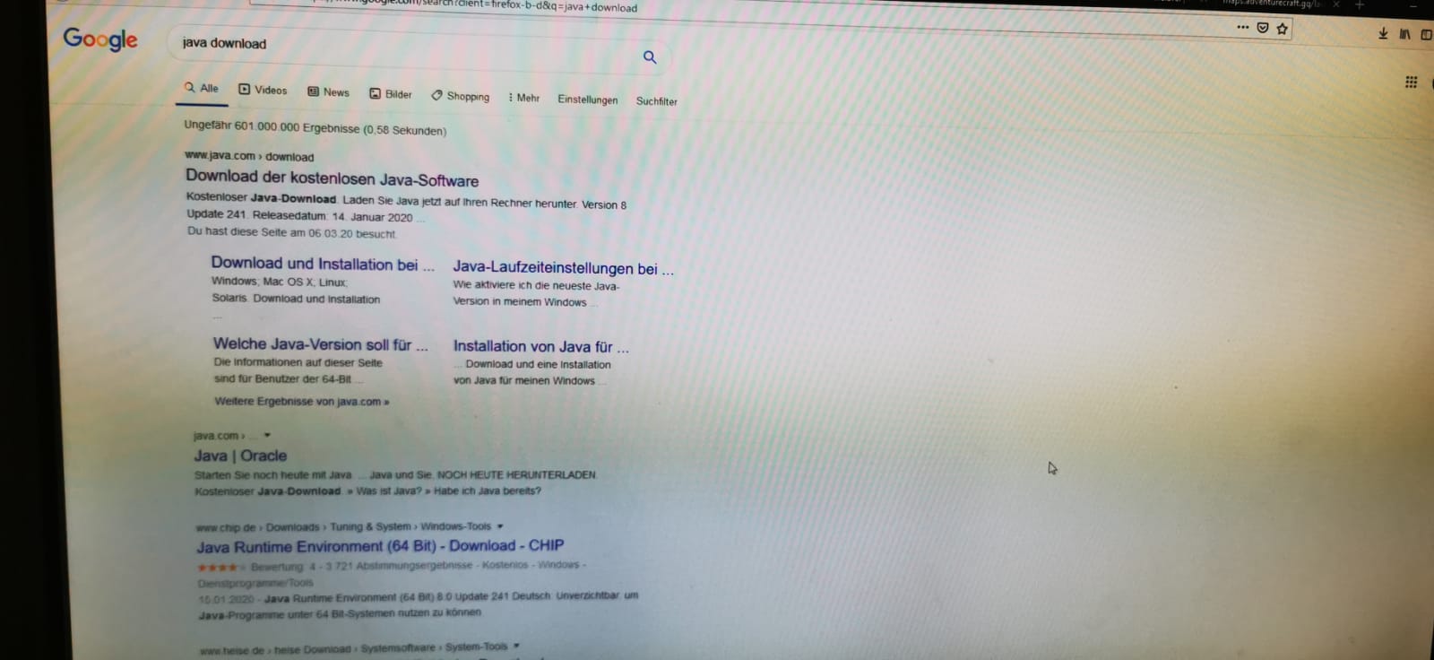

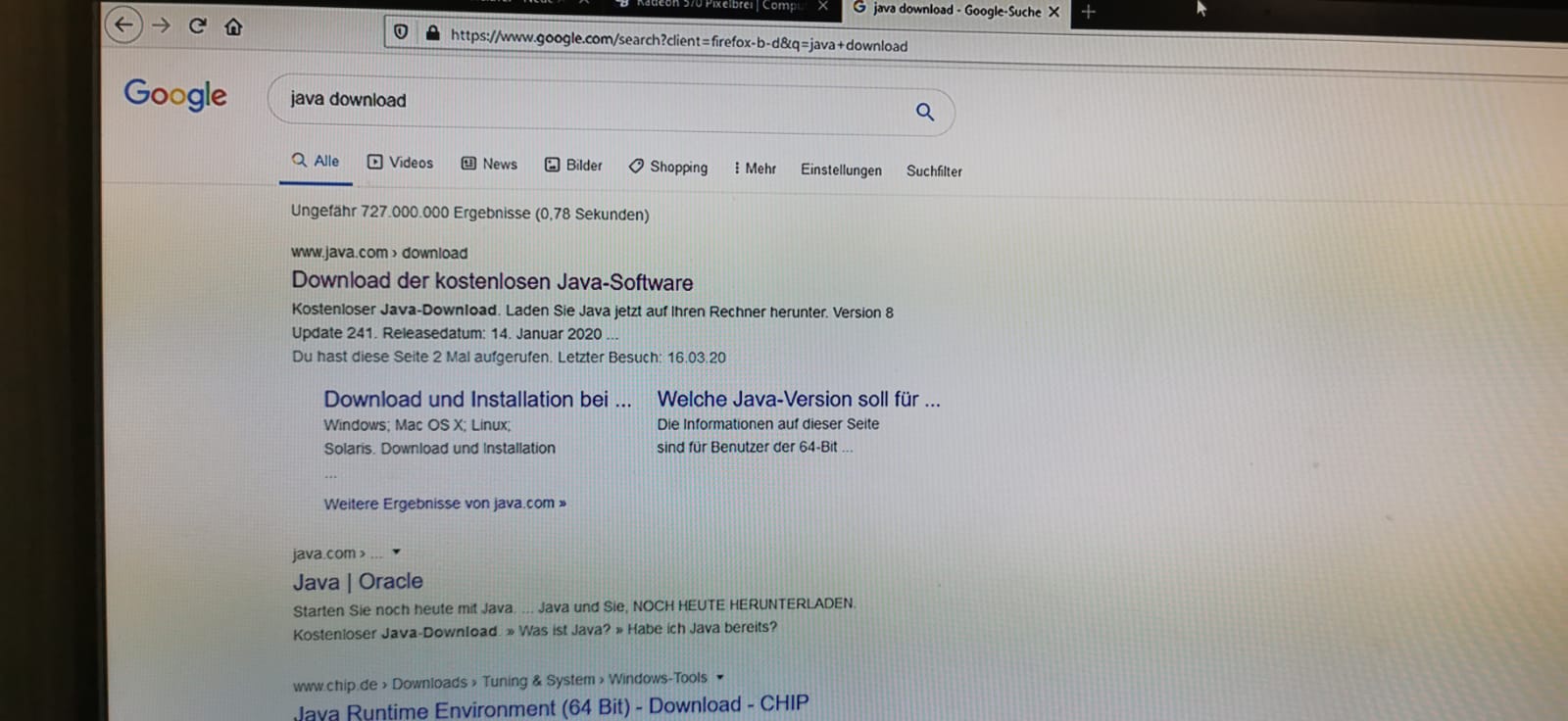

So hier die Nahaufnahmen. Da kann man es auch hier leider nicht so gut sehen :/. Also mit dem Auge ist es ein sehr deutlicher Unterschied. Das eine ist quasie verschwommen das andere so wie man es kennt normal scharf.

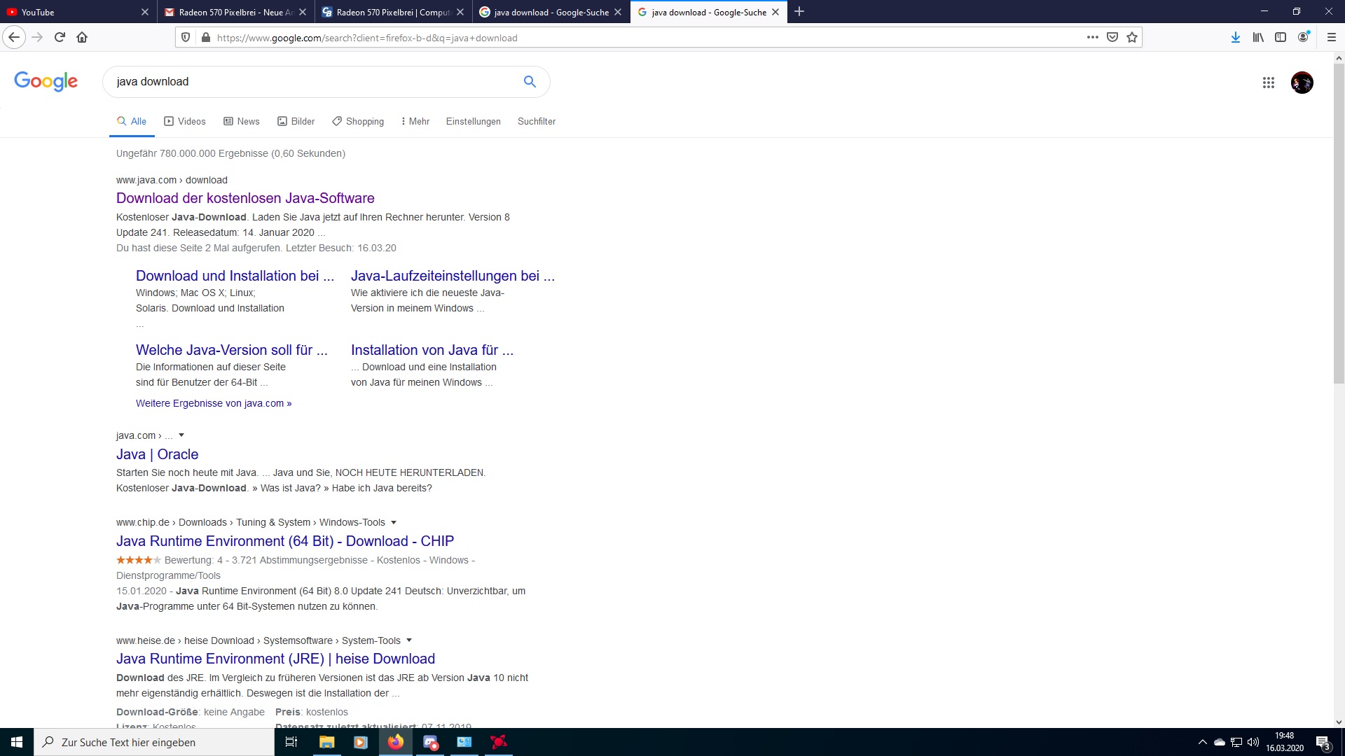

So ich habe es jetzt mal in Gimp nachgestellt wie es aussieht. Die beiden Bilder sind jetzt ein ziemlich guter Vergleich wie es bei mir aussieht. Hoffe es hilft.
Über welchen Anschluss und mit welchem Kabel ist der Monitor angebunden?
HDMI auf HDMI. Ich hab auch schon einen anderen HDMI Eingang und ein anderes Kabel probiert. Beides ohne Erfolg.
Ich sehe nichts besonderes auf den Bildern.

Ich denke das ist Einbildung.
Ich kann auf den Fotos zwischen "gut" und "schlecht" keinen Unterschied erkennen.
Die Bildschärfe, Farben und Helligkeit scheinen gleich zu sein.
Das ist zu 100% keine Einbildung die Bilder zeigen es leider nicht wirklich. Es ist richtig schwammig. Nimm dir ein beliebiges Bild in 1280 * 720 und skallier es mit Gimp auf 1920 * 1080. So sieht es aus. Ich kann gerne versuchen in das ganze bei einem Bild oder so zeigen. Vielleicht sieht man da ja uach auf den Fotos den Unterchied.

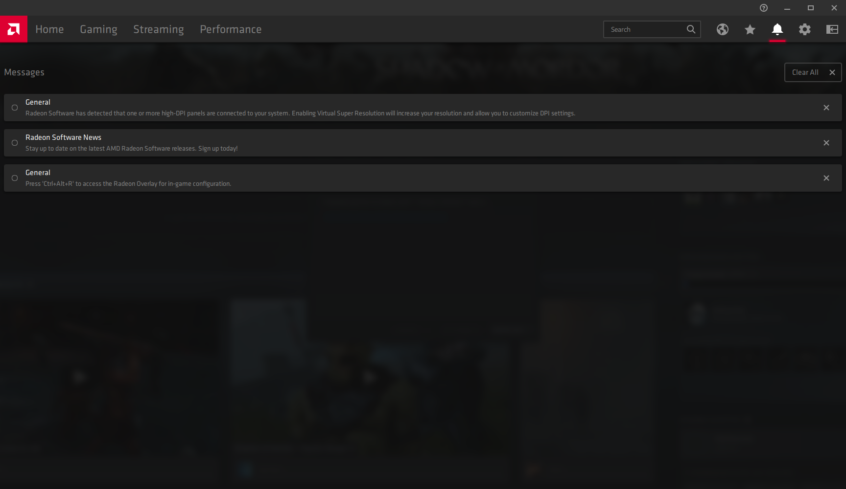

Nein die neuen Fotos taugen auch nichts. Aber schon alleine das das AMD Programm selber sagt das etwas nicht passt bestätigt es ja "In den Radeon Software wurde festgestellt, dass mindestens eine High-DPI-Anzeige mit Ihrem System verbunden ist. Wenn Sie % 2 aktivieren, können sie ihre Auflösung erhöhen." Diese Meldung hier. Und wenn ich die HDMI - Sklaierung nicht nutze ist das Bild ja sogar abgeschnitten. Also irgendwas passt da auf jeden Fall nicht.
Ahh ok das erklärt zumindest diese Meldung. Ich habe es jetzt aktiviert und nochmal neugestartet aber weiterhin leider kein Erfolg:confused_alt:
Also was ich jetzt mal gemachth abe ist auf meinem Notebook unter Anzeigeeinstellungen von 1920 x 1080 auf 1280 * 720 heruntergestellt und das Ergebnis ist genauso wie es hier aufm PC aussieht. Also wenn ihr wissen wollt wie es bei mir aussieht dann könnt ihr diese Einstellung bei euch ausprobieren. Unter Windows ist bei dem Pc aber 1920 * 1080 eingestellt....

Bei dem Ferseher lässt sich offensichtlich der Overscan nicht deaktivieren. Hier hat einer vor fast 10 Jahren seine Probleme mit dem Asus 24T1E beschrieben: Asus 24T1E LCD -> Tierisches Overscan
Offensichtlich ist es möglich dem Fernseher ein natives Bild zu entlocken wenn man es schafft die richtigen Einstellungen zu finden.

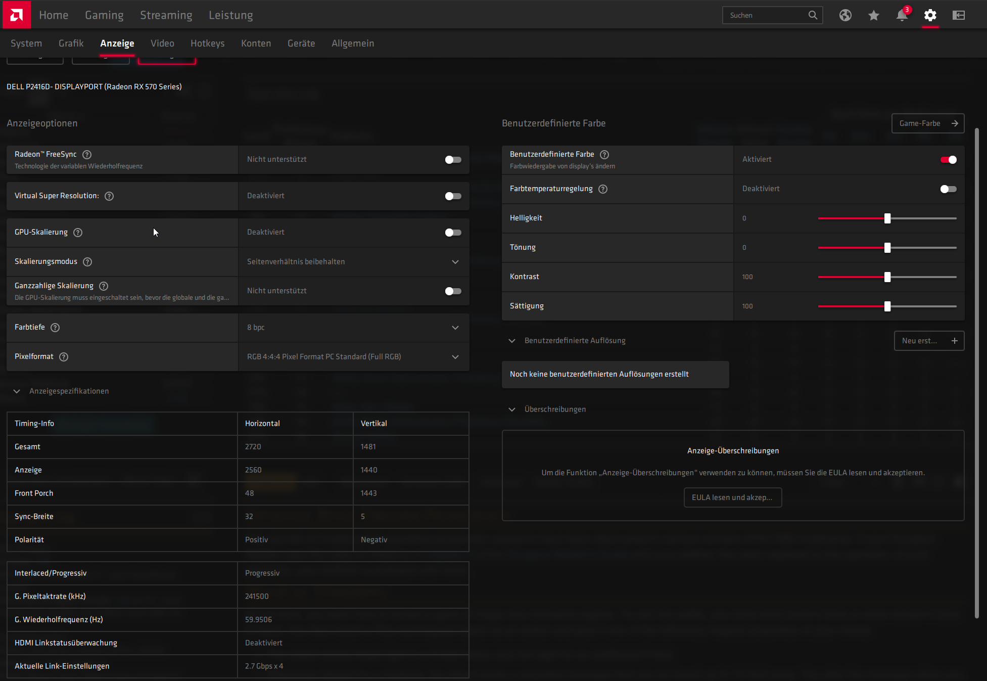

also ich habe mir einen neuen Bildschirm zugelegt, damit war das Problem dann bei mir behoben wehsalb ich auch nicht weiter nachgefragt habe. Also nur weil du ja an der Auflösung meines Falles interessiert warst.
Gruß
Eigentlich sieht man auf den Bildern deutlich, wie der Bildschirm, das Bild, wenn es bei dir schlecht ist nachschärft. Aber wenn es mit einem neuen Moni geht ist ja gut. Ist der auch über das gleich HDMI Kabel angeschlossen, wie der alte?
