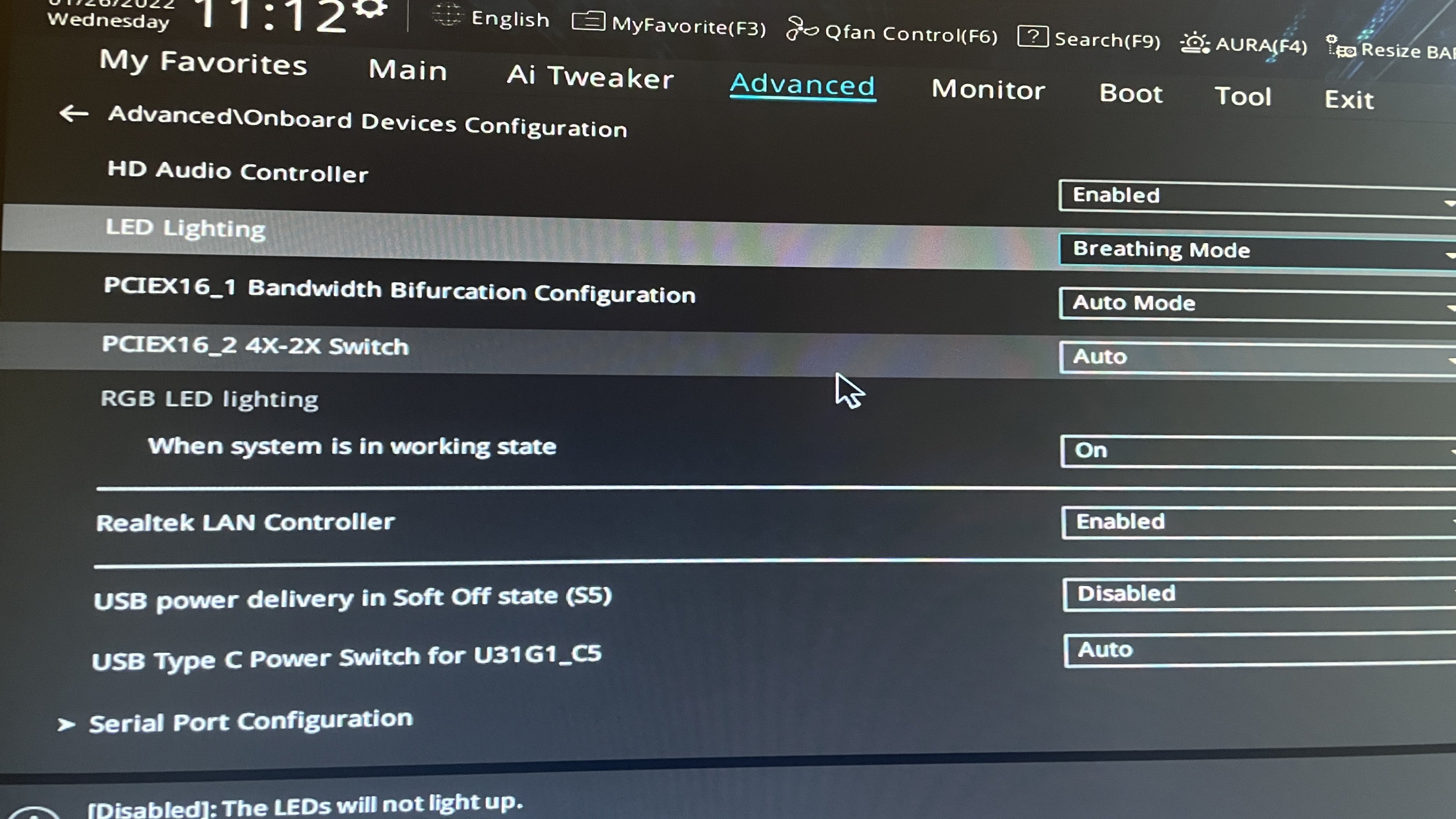

Hallo Leute,
ich habe eine neue 6900 XT Nitro in meinem System verbaut.
Da ich auch wie andere Probleme mit kurzen Rucklern in Spielen habe habe ich mir einige Einstellungen angesehen, dabei ist mir folgendes aufgefallen:
GPU-Z : Die Grafikkarte meldet folgende Unterstützung : PCIe x 16 4.0
Sie nutzt aktuell: PCIe x 16 3.0
Ich habe im Handbuch von dem Mainboard Asus Prime B450 nachgesehen, das Board sollte PCIe unterstützen, nur leider finde ich im Bios keinerlei Einstellung.
Wo kann ich in dem Bios PCIe 4.0 aktivieren, hat da jemand einen Tipp?

Leider finde ich im Bios nix diesbezüglich, kein Gen3 oder Gen 4 oder so etwas.
Nur den Eintrag PCIEX16_2 4X-2X Schalter. Dort hat man die Auswahl 2x oder 4x oder Auto.

@prian Wenn ich im Bios nach PCIEX suche finde ich diese Einträge:
PCIEX16_1 Bandbreitenverzweigungskonfiguration (Auto, X8/X8 Modus und PCI Raid Modus)
PCIEX16_2 4x 2x Schalter.
Sonst leider nichts dergleichen. Danke für den Link, schaue ich mir mal an.

Du hast die falsche Option gewählt/gefunden, die muss heißen: PCIEX16_1 Mode
Hier mal ein Bild wie es ausshen könnte bei Dir:
Du wirst aber - das vermute ich stark - beim Klick auf Auto nur die Auswahl AUTO GEN 1 GEN 2 GEN 3 vorfinden.
Die von Dir erwähnten Optionen gibt es auch, die sind aber nicht die, die hier von Bedeutung sind. :)
Du solltest das BIOS auch lieber auf Englisch einstellen, Deutsch im BIOS ist meist gruselig übersetzt. :D
Sieht bei mir leider ganz anders aus, die von Dir genannten Einträge finde ich nirgends.
