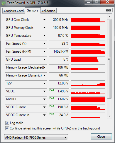

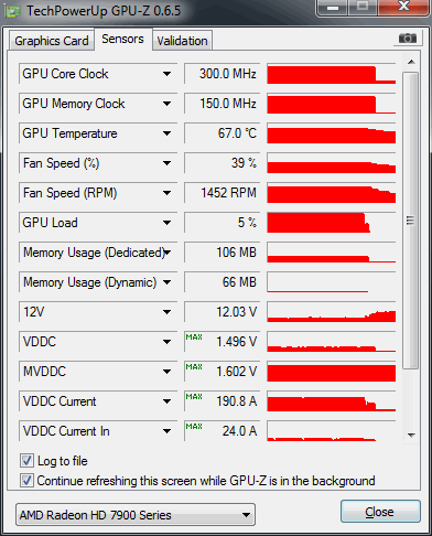

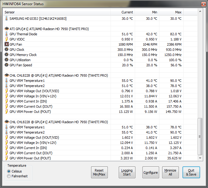

hab heute meine VTX3D 7950 V3 (Boost) bekommen. Das die Boost Karten mal etwas mehr Spannung bekommen ist ja nichts neues. Aber 1,496V VDDC lt. GPU-Z 0.9.6 kann doch irgendwie nicht richtig sein... 1,1V ja, aber fast 1,5?
Irgendwas stimmt da nicht. Was meint ihr? ASIC Quality ist 93,2.
/edit:

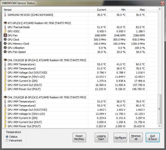

HWINFO64 findet verschiedene VDDC Werte. Einer davon ist plausibel. Interessanterweise taucht die Grafikkarte dort unter identischem Namen gleich 2x auf. Schätze GPU-Z kommt mit dem Modell noch nicht ganz klar und somit gibt es kein Problem.

Sind Max-Werte, klar doch. Ich hab GPU-Z bei bei ner Runde Borderlands2 und Sleeping Dogs im Hintergrund mitlaufen lassen. GPU-Z auf Max-Werte stellen ist der einfachst Weg um an die Peaks zu kommen.
Treiber ist 12.9b, sollte aber hier keine Rolle spielen. Die VID-Vorgaben dürften aus dem Graka-Bios kommen.
Messgerät ist da und läuft die ganze Zeit mit. Ich halte nur nichts von Furmark, da synthetisch. Werte dafür wird es also von meiner Seite nicht geben. Temperaturen stehen teilweise bereits da oben. Peak GPU irgendwo knapp über 80°, VRM exakt 90°.
Wie schon ergänzt: HWInfo64 liefert plausible Werte. VDDC demnach Peak 1.018, wobei die Messzeit noch recht kurz war. Dürfte sich bei längerer Laufzeit vermutlich noch höher wiederfinden.
/edit
HWInfo64 und SpeedFan sind sich bezüglich der VDDC einig. Max-Werte liegen bei 1,18V. GPU-Z mag die Karte noch nicht so richtig oder wählt eine VDDC einer anderen Komponente.

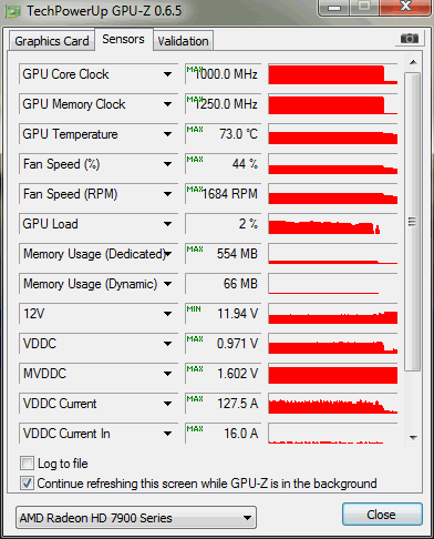

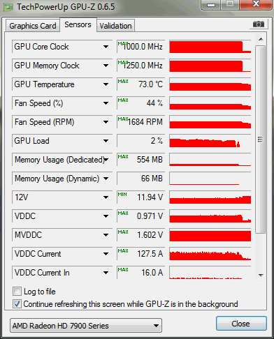

Das V2 Bios mag ich irgendwie lieber. Trotz mehr Takt weniger Spannung und deutlich bessere Temperaturen, insbesondere für die VRM. Sind mal eben 20° Differenz (unsichtbar auf dem Screenshot).
Ich kanns nur empfehlen.

Laut ht4u.net, verbrauch die Karten aber im Idle wirklich nur ~14W (HD7950) bzw. 16W (HD7970)
Also die Spitze von 1.4xx volt ist vollkommen normal. Da es sich evtl. sogar um einen Fehler in gpu z handelt. Kuckst du dir das log an, sieht man, dass diese Spitze nur für einen Bruchteil einer Sekunde anliegt. Immer dann wenn die Karte das erste mal unter Last hochtaktet.
Also kein Grund zur Sorge. Zeichne ein log mit gpu z auf und guck dir die Werte an, dann siehst du das diese Sputze in der Regel nur einmal anliegen sollte!
