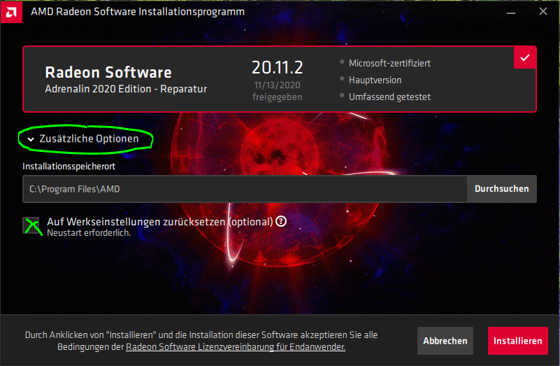

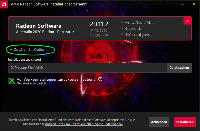

"Zusätzliche Optionen - Auf Werkseinstellungen zurücksetzen" auswählen bei der Treiber Installation.
Anschließend startet das System neu und die Installation sollte in der Regel automatisch weiter gehen.
Die letzten Treiber scheinen hier aber einen Bug zu haben und es geht nach dem Neustart nicht weiter.
Starte dann die Installation nochmal, aber ohne "Auf Werkseinstellungen zurücksetzen",
sondern einfach weiter.
Brauchst kein DDU bei AMD Grafikkarten für einen neuen Treiber zu installieren
und auch keine Windows Neuinstallion.
