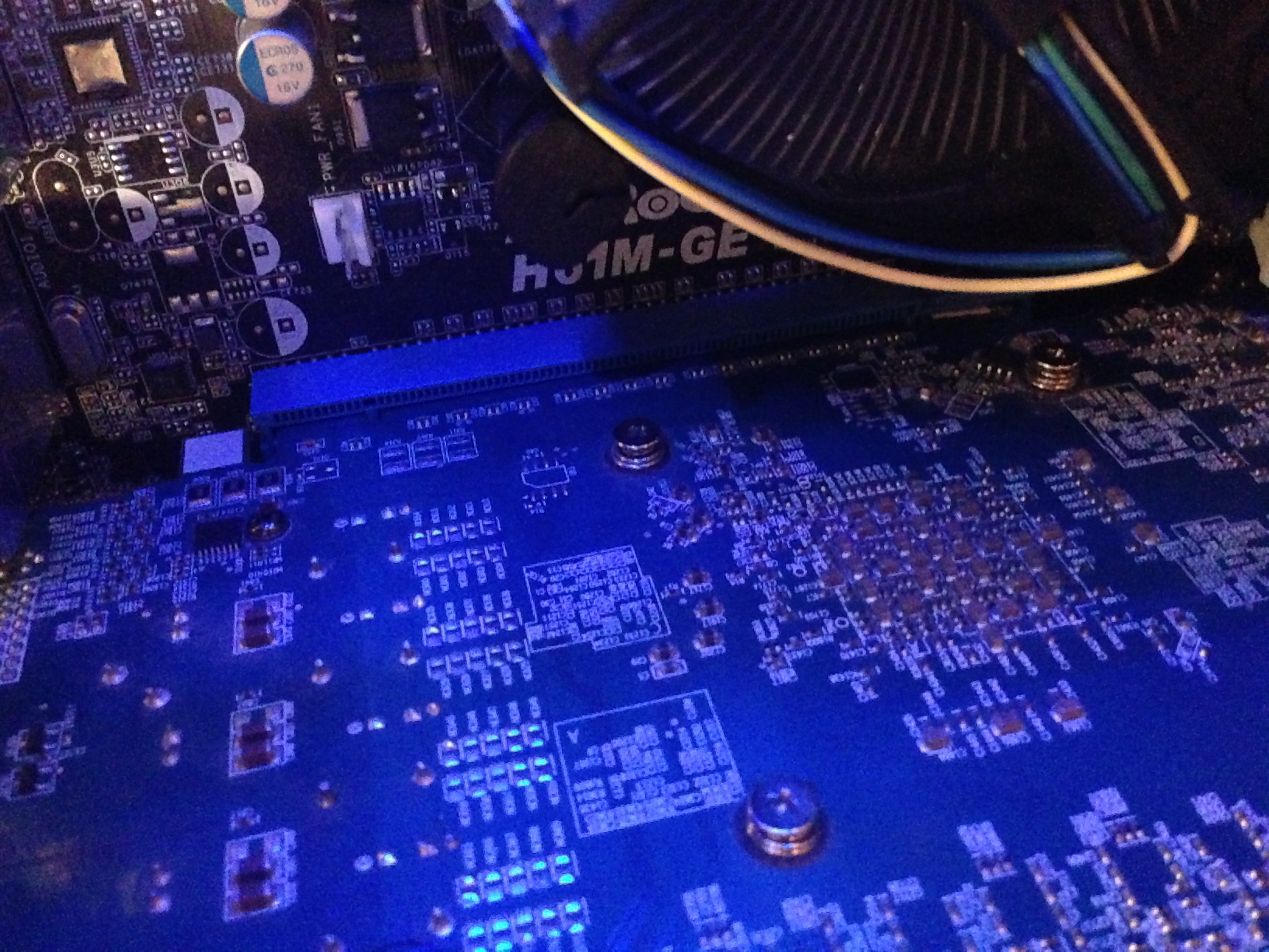

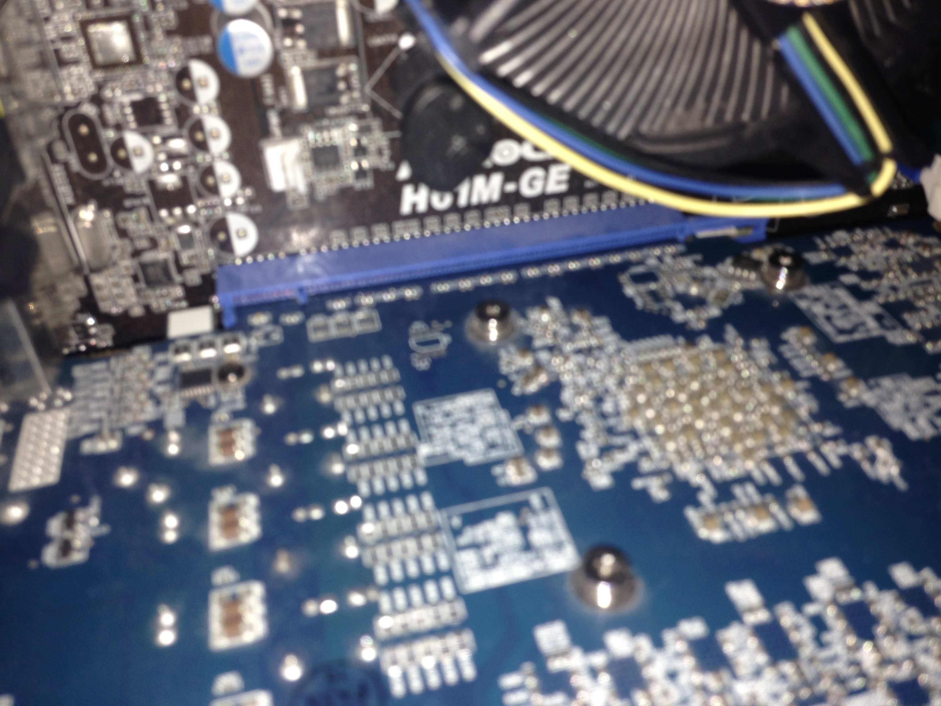

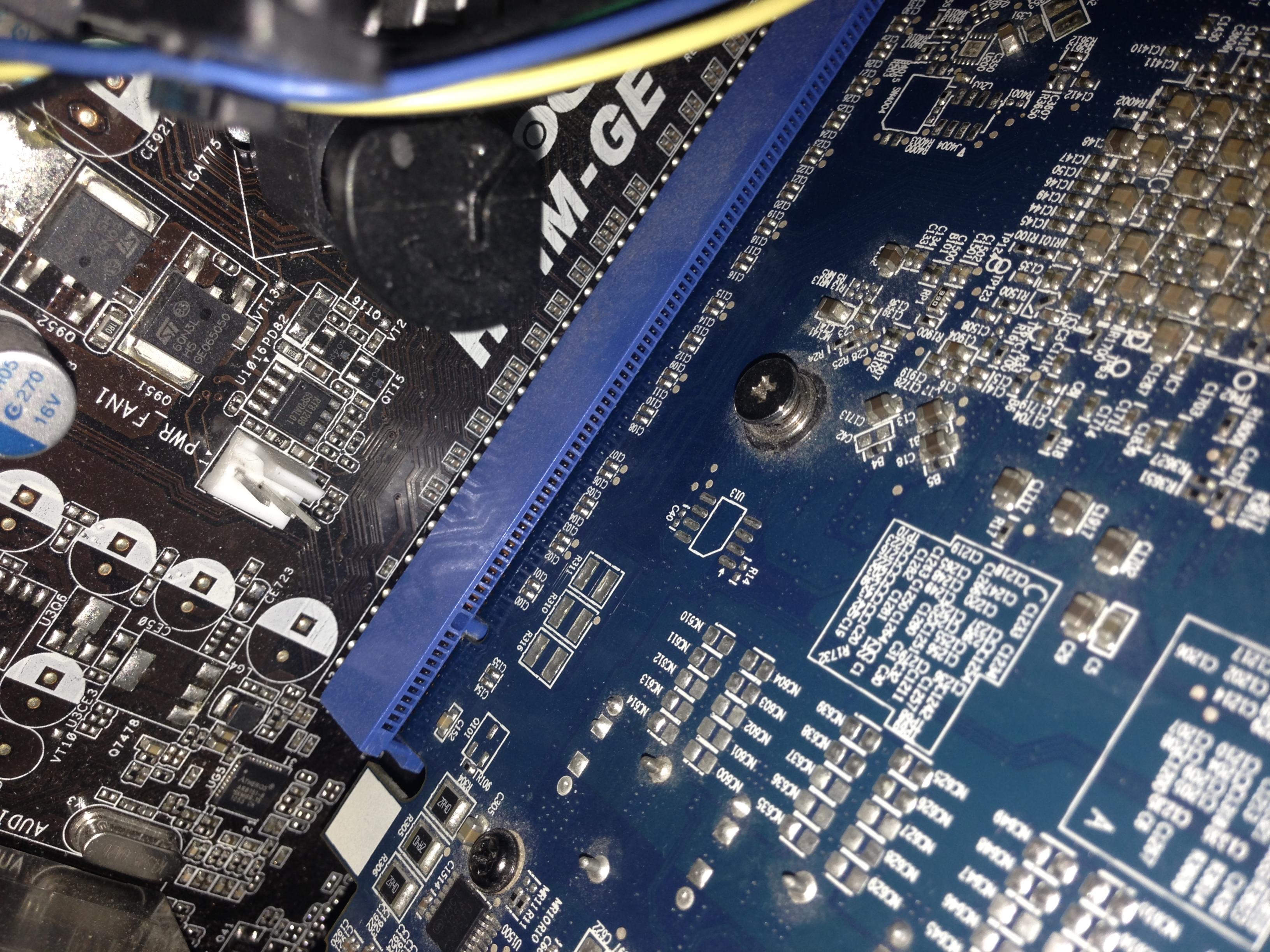

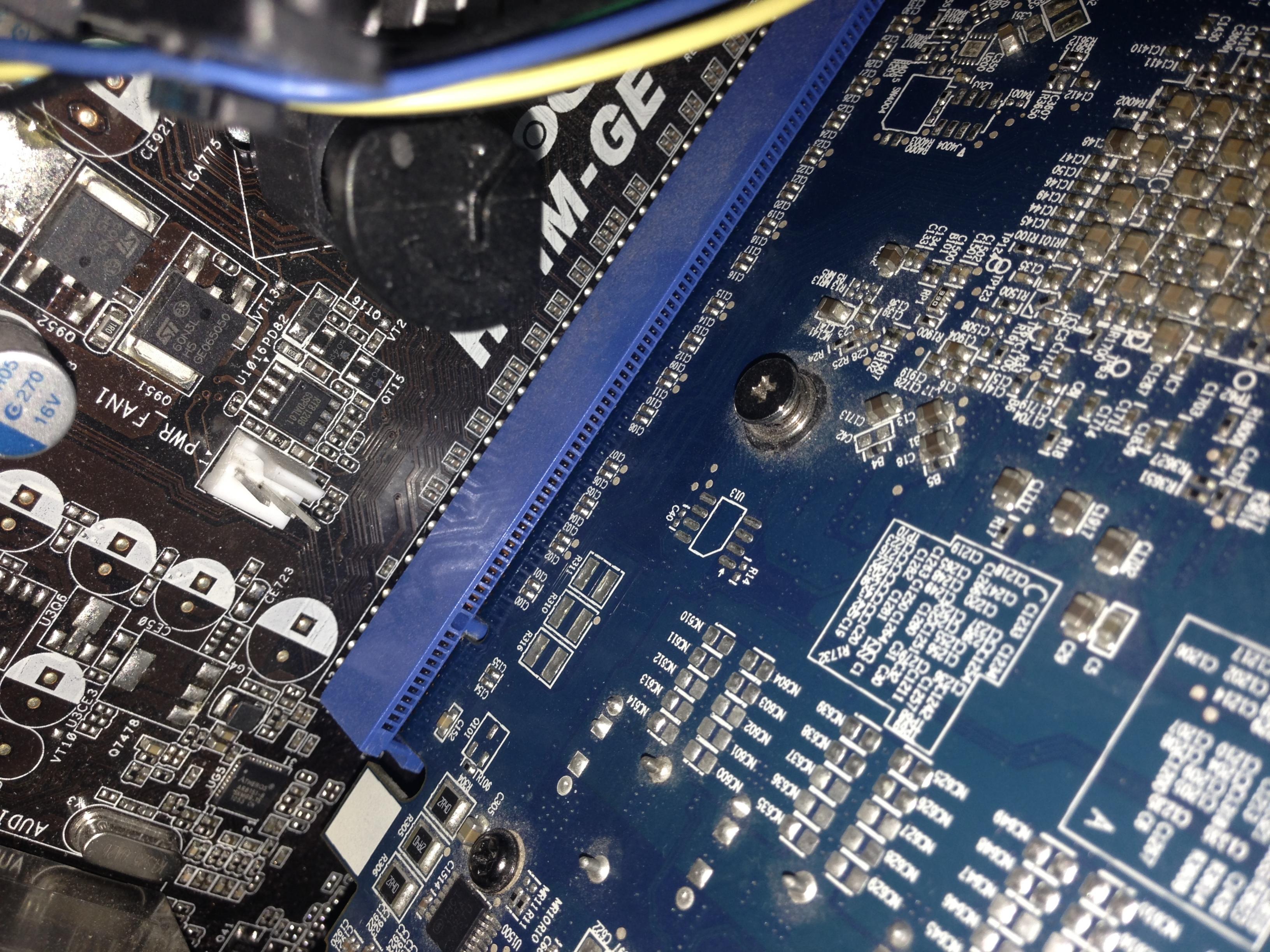

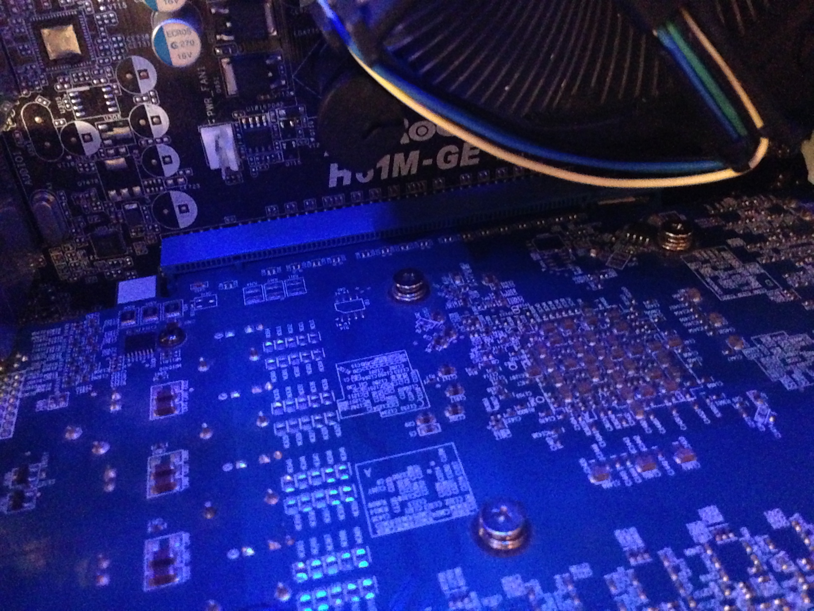

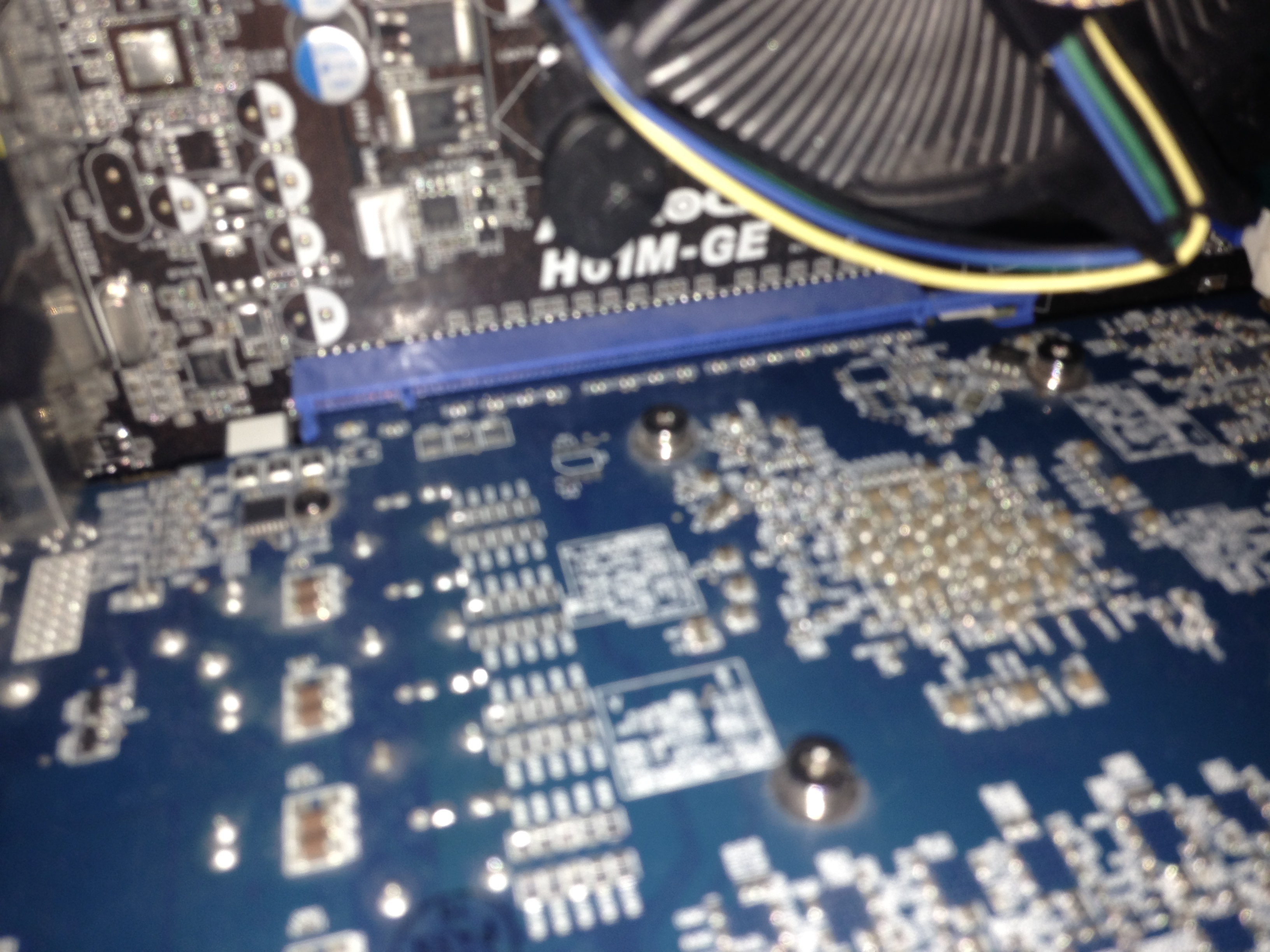

Hat leider nicht funktioniert.
Ist es möglich, dass sie nicht richtig im Slot ist? IMG_2484.JPGIMG_2485.JPG
Könnte man beurteilen, wenn du das Foto in scharf hochladen würdest und nicht mit einer Kartoffel aufnehmen würdest.
Hatte auch das Gefühl.
Leider liegt sie links, wo man sie festschraubt, ganz an.
Dann sind entweder die Abstandhalter nicht richtig montiert (also fehlen in diesem Fall, oder es ist was verklemmt. Zeig doch mal ein Bild von der Slotblende von innne, wo die Schraube zu sehen ist
Habe das mal überprüft, die sitzt genau so drin wie meine alte Karte. Daran sollte es also nicht liegen.
