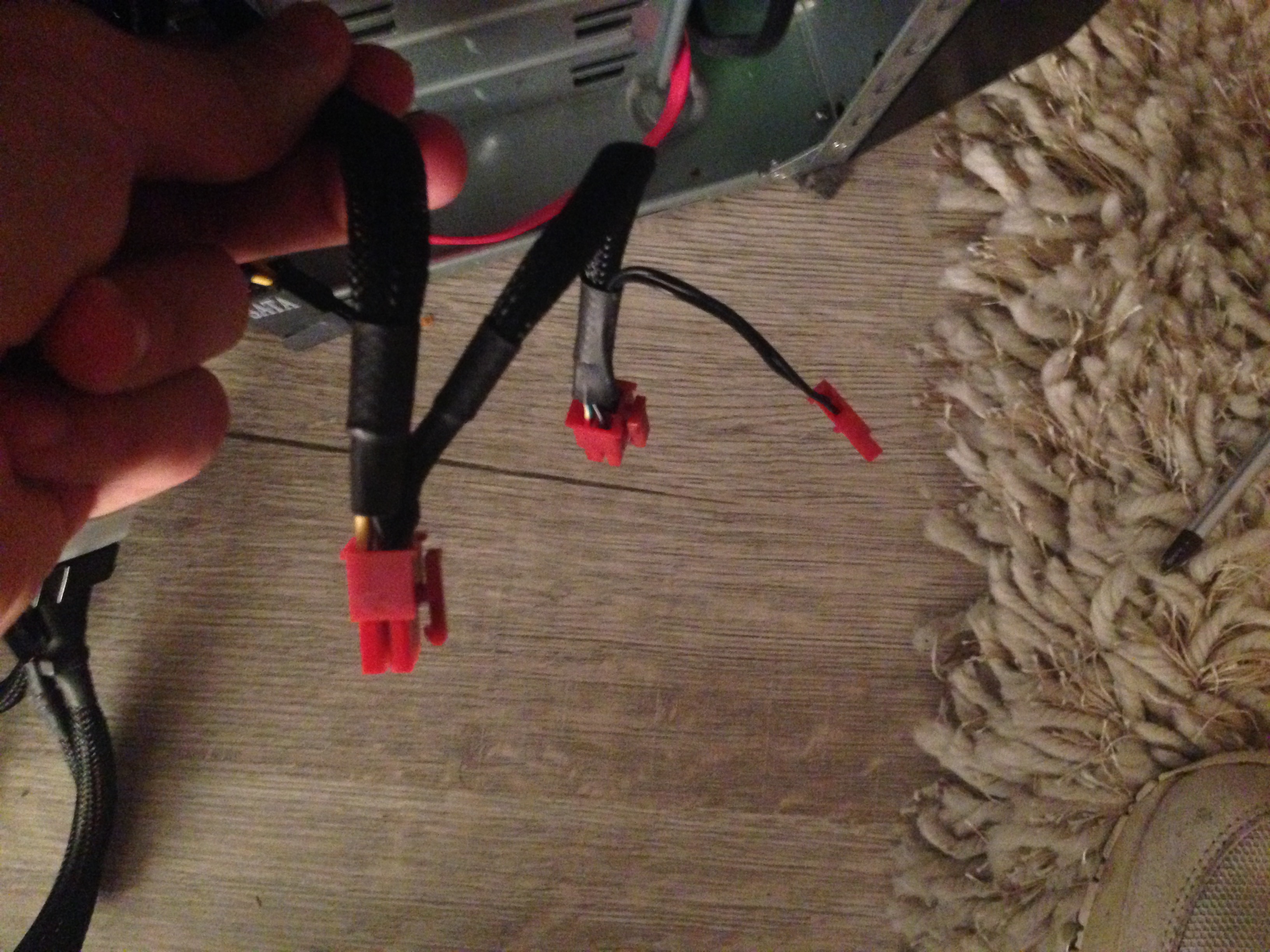

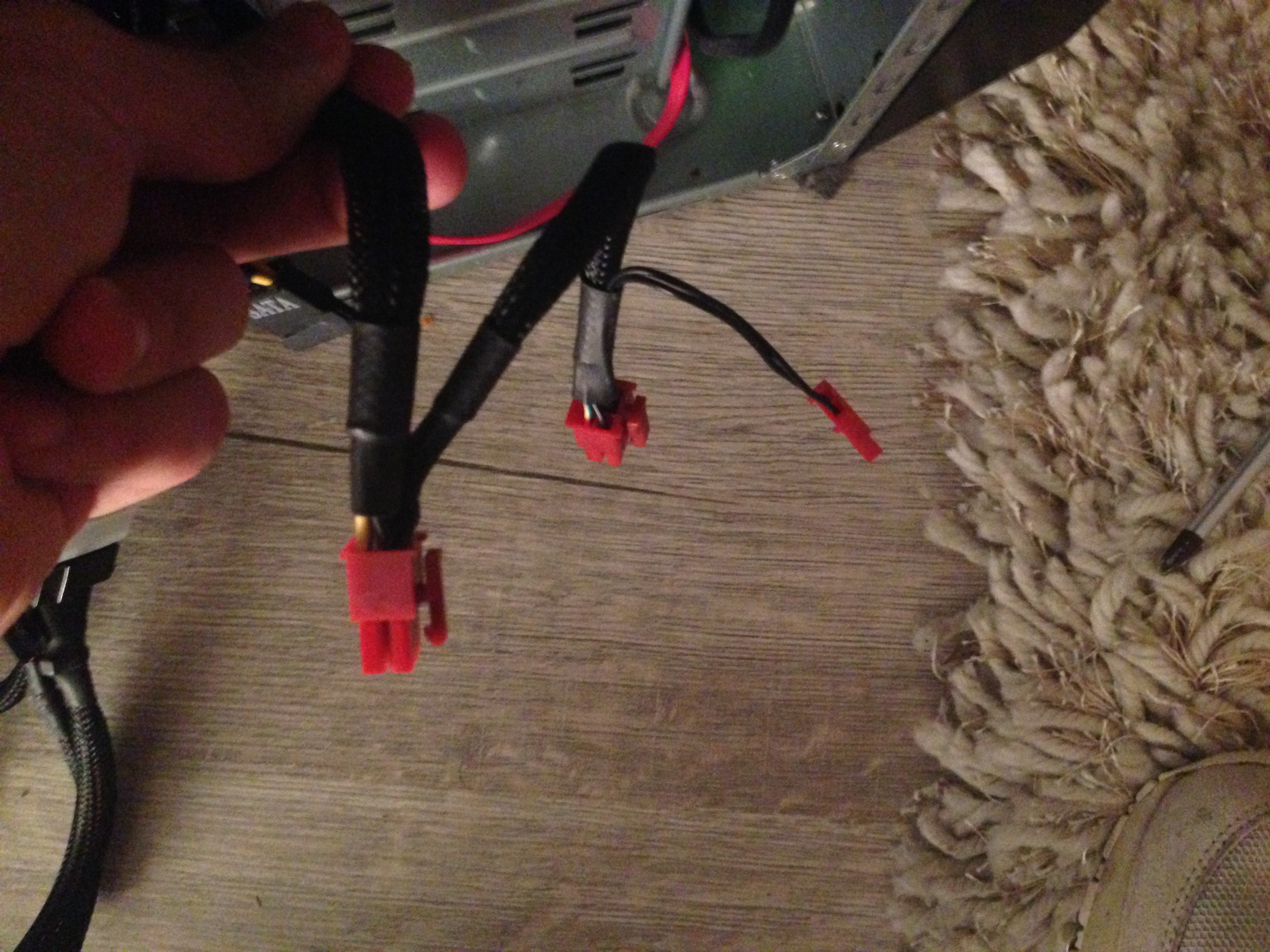

Superflower 550W. Das Netzteil hatte nur einen PCI-E Stecker, daher habe ich den anderen über einen Adapter angeschlossen.

Also bei mir ist es nur einer, der sich am Ende in zwei aufteilt. Auf dem zweiten steht SLI.
Dann hast du doch eh zwei. Der SLI wird doch genauso ein PCIe-Stromstecker sein, oder?

Der SLI splitted sich aber von dem einzigen Stecker ab. Daher ist es afaik nur ein einziger PCIe-Stecker.
Das hat damit nichts zu tun. Wenn zwei da sind, dann hat der Hersteller das auch so vergesehen.
Was hast du überhaupt für einen Adapter benutzt? Molex zu PCIe?

Ja, genau.

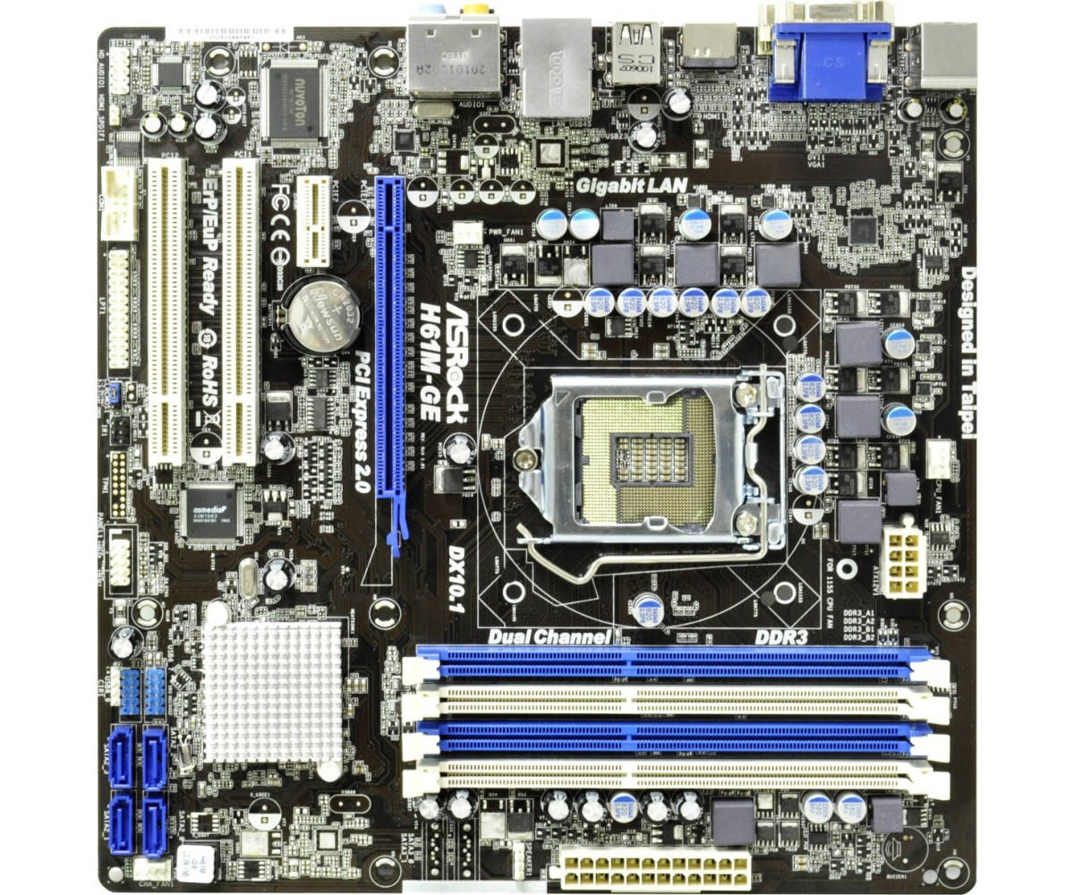

PCI Express 3.0 Slot wird genutzt ?
beide 6-polige Stecker vom Netzteil aufgesteckt ?
Only PCIE1 slot supports Gen 3 speed. To run the PCI Express in Gen
3 speed, please install an Ivy Bridge CPU. If you install a Sandy Bridge
CPU, the PCI Express will run only at PCI Express Gen 2 speed.
