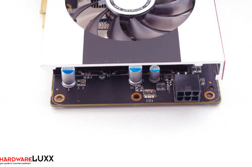

Hast du die extra Stromversorgung angeschlossen?
den 6pin stecker hinten an der karte
Sieht in etwa so aus. Sollte entweder von deinem NT zur Verfügung gestellt werden oder per Adapter (sollte bei der Graka dabei gewesen sein)
Ein Blick in die Bedienungsanleitung/Installationsblatt würde auch nicht schaden ;)
Ich habe den DVI eingebaut ja, falls ihr das meint..
Es langt nicht die Karte einfach auf das Mainboard zu stecken.
Man muss noch ein Stromkabel vom Netzteil (6Pin-Stecker) an der Karte anschließen. (siehe Bild)
Das meinen wir!
nein, kuck doch auf das bild von nilson.. innen drin.. am ende der karte, also gegenüberliegend davon,wo du das dvi kabel eingestöpselt hast.. da muss noch ein Stromkabel dran.. falls da so ein schwarzer 6pin anschluss dran ist.

Nein ! An deinem Netzteil müßte ein mehrpoliger (meist 6) Stecker sein, den du zwecks Spannungsversorgung an deine Grafikkarte anstöpseln mußt !
