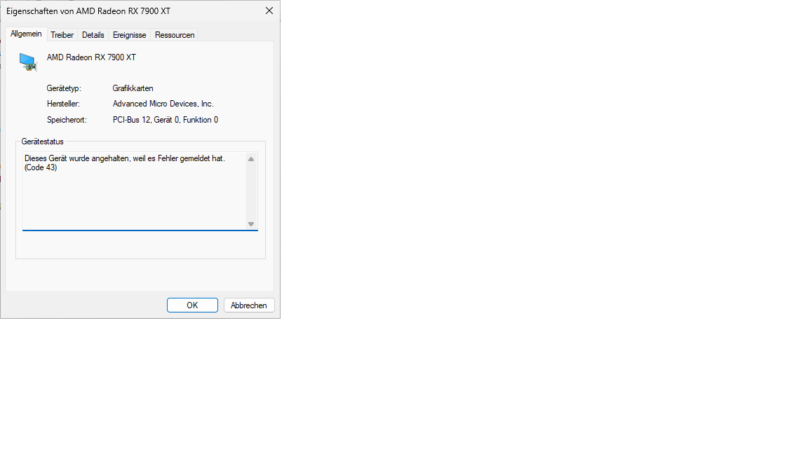

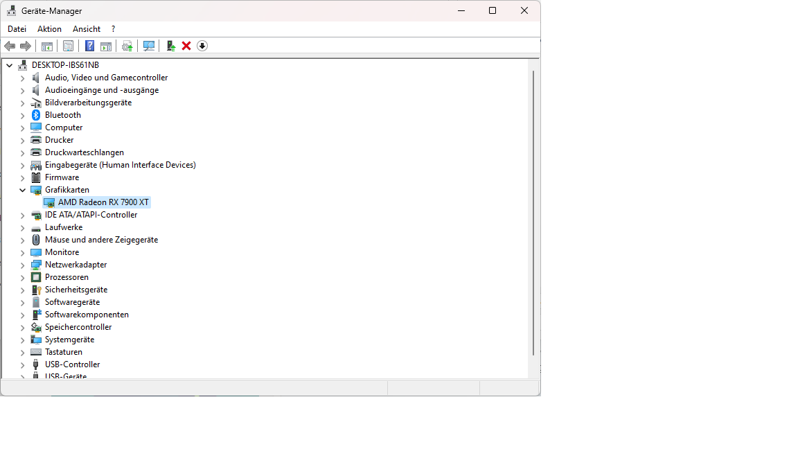

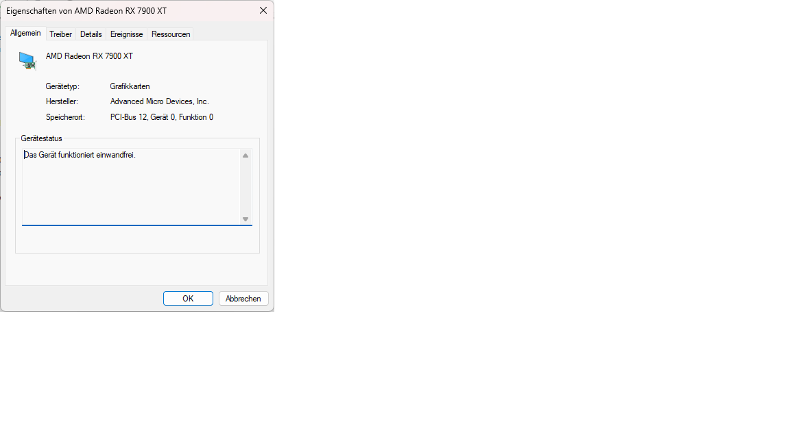

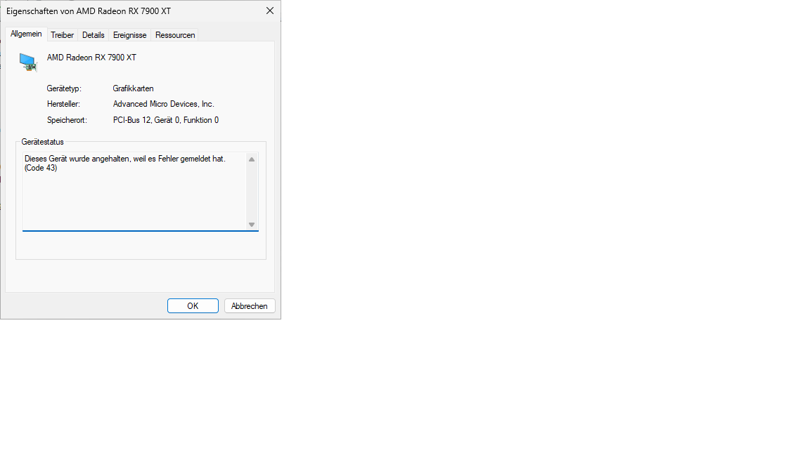

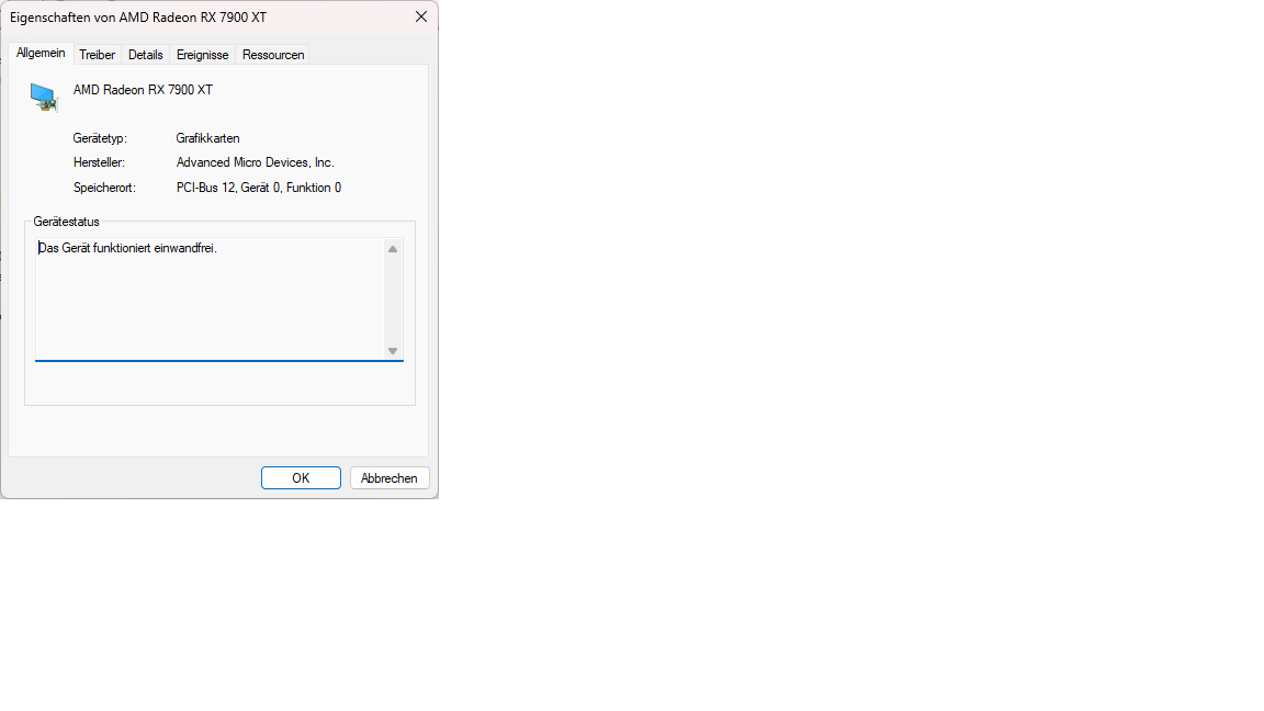

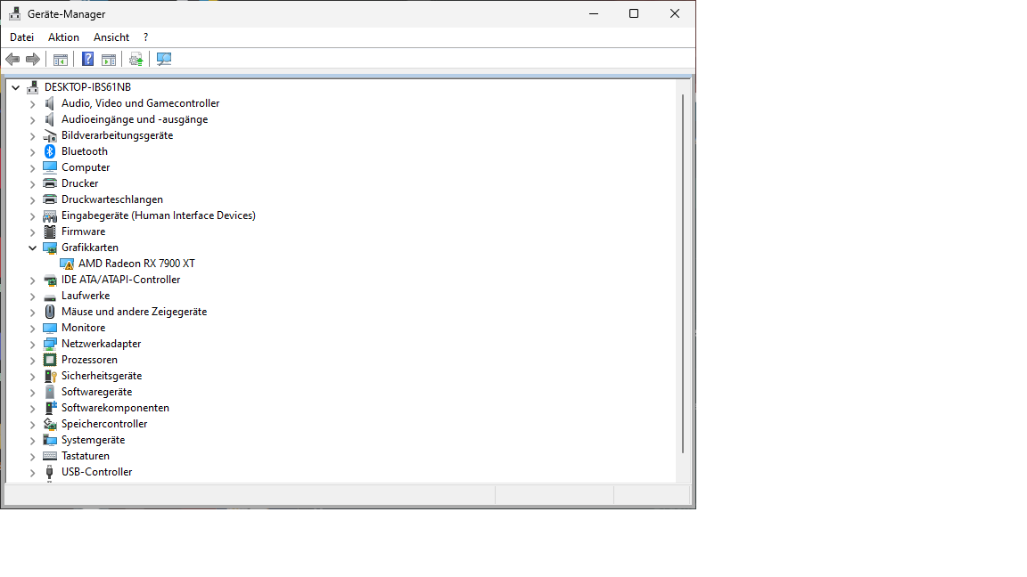

Bilder zu den Problem und meiner Vorgehensweiße im Anhang. Beim ersten Hochfahren bleibt beide angeschlossenen Bildschirme schwarz, nach dem Hardreset des PCs ist meine Grafikarte deaktiviert und nur einer der beiden Monitore wird erkannt, erst nach der Deinstallation der Grafikkarte und erneuten neu starten wird die Grafikkarte erkannt und es laufen auch wieder beide Monitore. Ich kann den PC dann durchgehend verwenden er wird sich weder abschalten noch macht der PC irgendwelche sonstigen Probleme.
AMD Software deinstalliert, danach Windows neu aufgesetzt, Bios Update, Dienstag würde ich die Grafikkarte austauschen nur möchte ich vorher alle Möglichkeiten überprüfen um sie nicht unnötig als defekt zu deklarieren

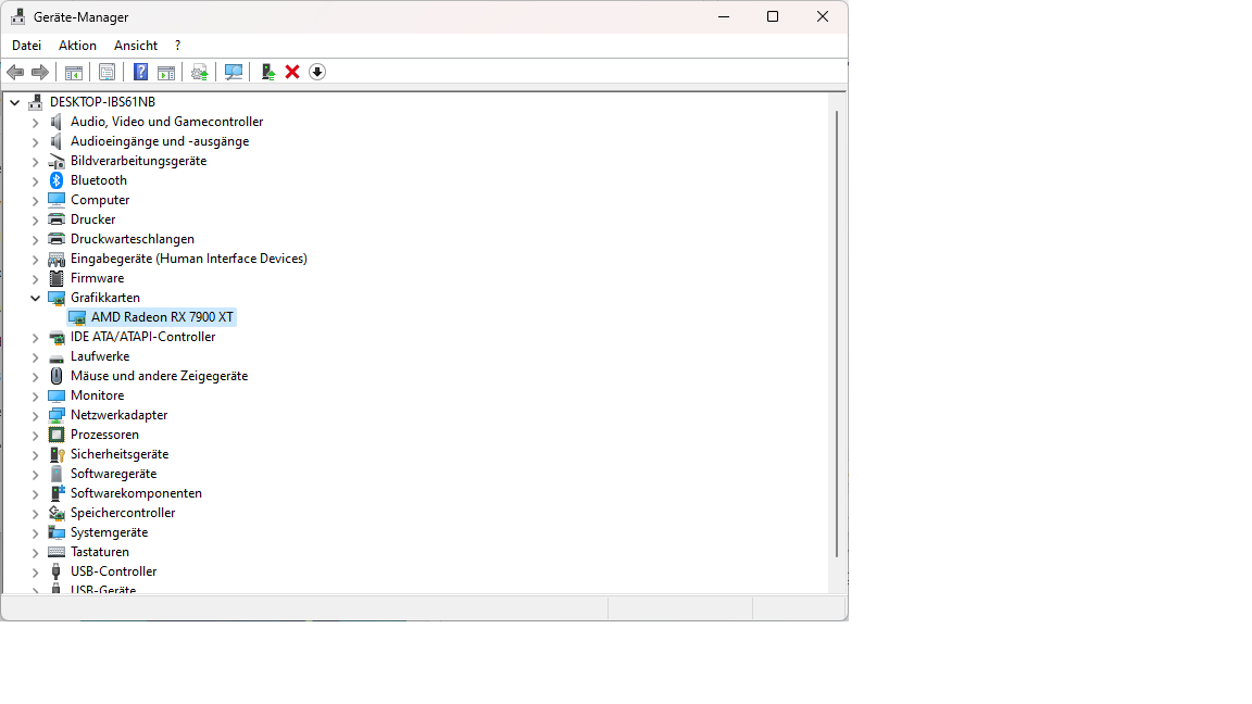

Dann installiere doch mal Windows neu. Um ehrlich zu sein blicke ich nicht so ganz durch, wann deine Grafikkarte nun ein Bild macht und wann nicht. Booten geht aber immer? Also UEFI-Betrieb? Ist dort auch alles korrekt eingestellt? Resizable BAR bzw. SAM ist aktiviert? Welche BIOS-Version läuft auf deinem Board?

@postbote Die Monitore sind zwei 24 Zoll Monitore ein HP 144hz und ein Samsung 60Hz. Nach dem die Karte neu installiert ist funktionieren diese zwei auch tadellos laufen beide über DisplayPort Anschlüsse.
@schneup Ich habe auf die Version 5.20 upgedatet da diese die neueste war. Das Netzteil ist das Be Quiet! Straight Power 12 1000W Mit 2 PCIe Anschlüsse ich habe beide Y Stecker genommen einen doppelt Angeschlossen einen nur einfach ist nicht die Beste Variante hab ich gelesen aber es funktioniert hab es auch nach Handbuch angeschlossen.
Hab mir jetzt extra die Verpackung wieder rausgesucht wegen Namen war ja wie weihnachten für mich :love: Auspacken durchlesen einbauen und ärgern. Verpackung verräumen :D
@DJMadMax Windoof ist komplett neu Beim ersten Hochfahren zum morgendlichen Kaffee quasi geht mal gar nichts ich sehe kurz AS Rock dann sind alle Bildschirme schwarz und schreiben kein Signal. Dann kommt der Hard Reset, Dann geht ein Monitor an ich komm ins Windows rein und sehe ein Hauptbildschirm an der andere kein Signal. dann deinstalliere ich die Karte im Gerätemanager und starte neu Danach ist alles da und der PC läuft ohne Macken. Bis ich am Abend den Rechner ausmache und entweder paar Stunden danach oder am nächsten morgen das Spiel von neuen beginne
Wo sind die angeschlossen?
Woran machst du das fest?
Von wem oder was? Woran machst du das fest?
Physisch durch Herausnehmen aus dem Rechner oder wo oder wie hast du das softwaremäßig ohne Bildausgabe bewerkstelligt?
Welches Problem hast du jetzt noch mit dieser Grafikkarte? Wiederholt sich jetzt der Vorgang, so wie du es weiter oben beschrieben hast?
Ich dachte das Gegenteil wäre der Fall!?
liegt an den unterschiedlichen Bildwiederholraten. Stell mal beide auf 60Hz und alles ist tutti
Ich werde das mal versuchen, mit der 5700 lief das ding normal scheiss Technik :D
Nachtrag wollte gerade umstellen stehen beide Standardmässig auf 59,94 Hz
Im Windows einstellen nützt bei der Hardwareerkennung nicht, weshalb es Probs beim Start gibt. Sollte im Monitor geändert werden dann ist es vom Start weg einwandfrei.

@postbote ist Windows wie am monitor mit 60 Hz eingestellt hab extra nochmal nachgesehen.
@schneup das Board ist das b450 gaming itx/ac verzeih hab ich im Eifer des Gefechts vergessen genau aufzuschreiben. um so mehr Info um so leichter die Hilfe, ja es stand auch dabei. aber die selben Probleme waren auch vor den update.
