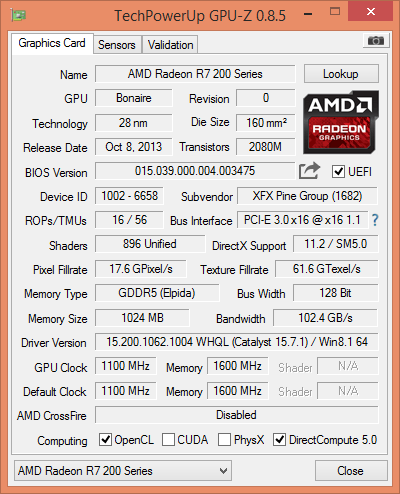

und hier ein Screenshot von GPU Z
http://gpuz.techpowerup.com/15/10/17/zcf.png

Nun der niedrig taktende Core2Duo könnte hier auch schon für Probleme sorgen. Sobald da etwas im Hintergrund Leistung zieht bricht dessen Leistung enorm ein. Hast du mal testweise den Virenscanner während des Spielens geschlossen und unnötige Hintergrundprogramme ausgeschaltet? (Browser usw.)
Die CPU ist das Problem habe selber einen C2D 2,13Ghz der bremste bei 90% der spielen meine HD 5670 aus.
Deine CPU ist zu schwach um die 260x komplet auszulasten, schau mal auf die Temps der CPU während du spielst mit MSI Afterburner vieleicht überhitzt die und Tacktet sich runter.
Das muss ein Software Problem sein.
Mein Neffe hat einen Single Core Sempron 140 @2.7GHz + Radeon HD 4650 DDR2 und die minimum FPS, also wenn extrem viel los ist, sind immerhin noch 35, alles max aber nur 1024 x 768 auflösung wegen der Grafikkarte.
Da läuft bei dir was nicht richtig.
Als erstes wirst du mit diesem Prozessor niemals die volle Leistung der r7 260x nutzen können. Hast du die Grafikkartentreiber auf aktuellem Stand? Wie sieht die Temperatur während des zockens aus und wie sieht die CPU Auslastung während des zockens aus? Einmal bitte mit CoreTemp o.ä. überprüfen.
