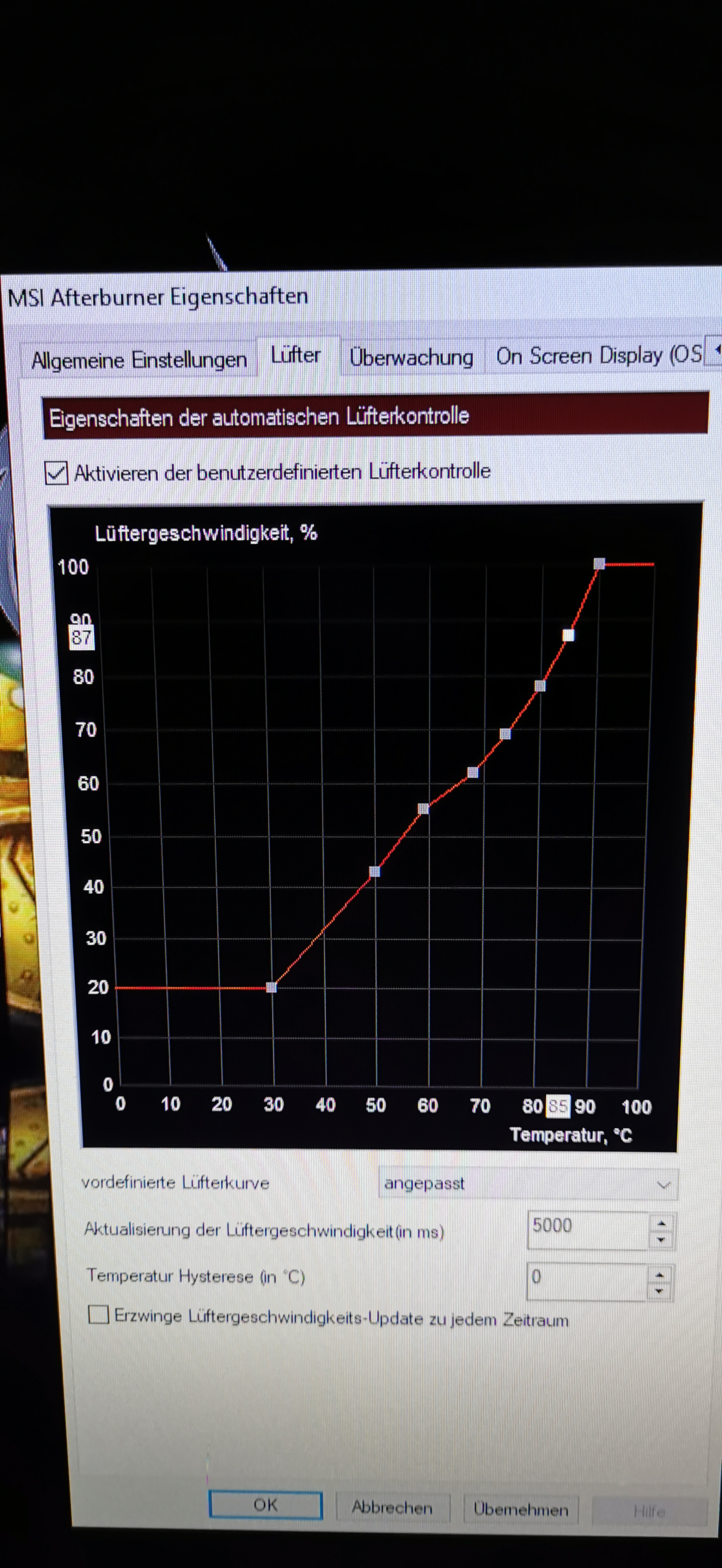

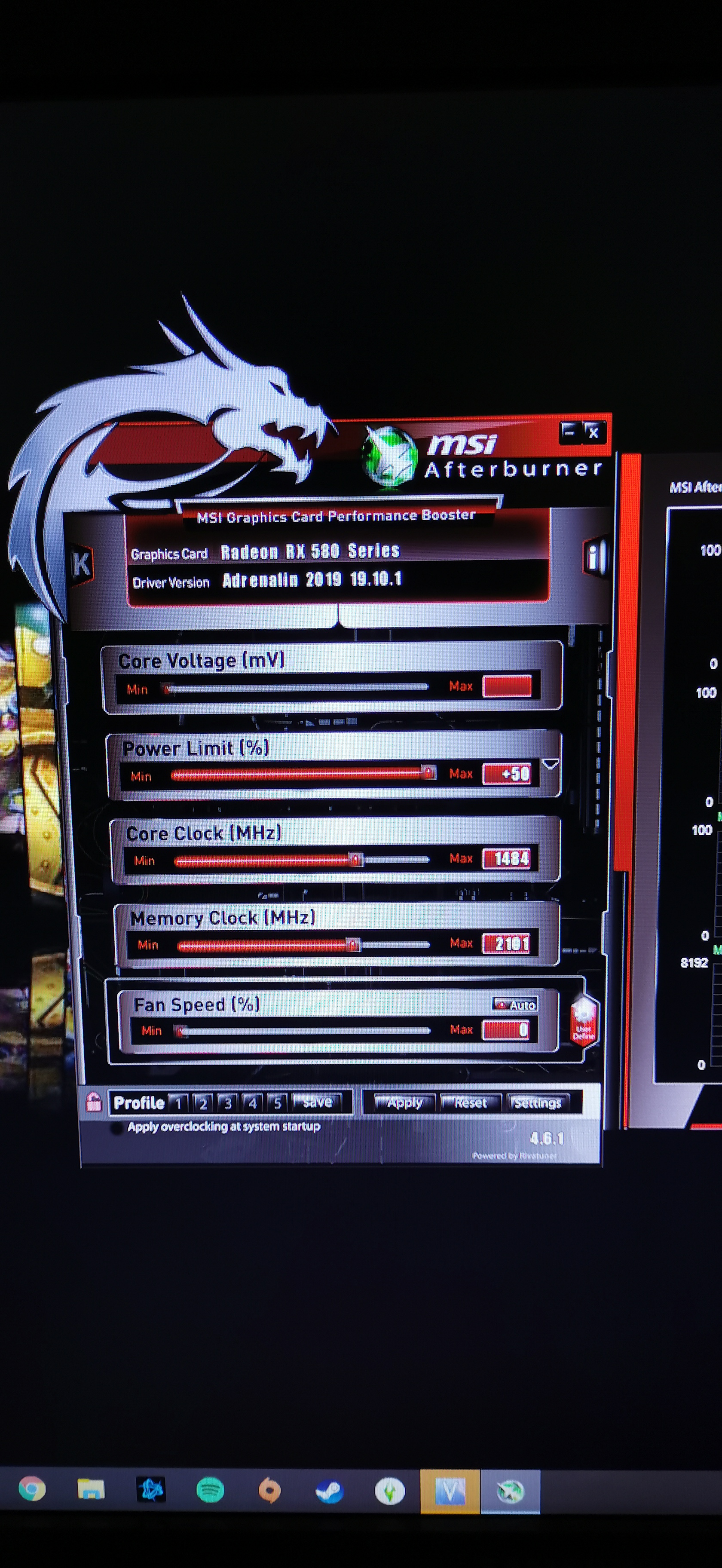

So ... nun kommt ja Hochmut bekanntlich vor dem Fall ... habe ich mir gedacht, wird schon schief gehen. Und hab die in kleinen 20 Schritten übertaktet und nach jedem Schritt einen Benchmark laufen lassen (3D Mark Firestrike und Time Spy). Soweit ja ok. Nun ist der Benchmark iwie ausgegenagen und hat neugeladen und ging dann an einer anderen Stelle weiter , aber dachte das muss so sein. Hab ja am Ende auch immer Punkte bekommen ( warscheinlich war das auch tatsächlich normal, aber man weis ja nie) Hatte im Time Spy 4651 Punkte und in Firestrike meine ich knapp 13000 Punkte. Meine Graka lief dann auf 1460 im Core, und 2100 im Memory.( standart war 1380 und 200) Danach habe ich dann BF5 gespielt und hatte gefühlt eine echt klasse Performance. Hohen Settings in Full- HD 90 FPS und bei meinen selber eingestellten Settings knapp zwischen 110 und 130 FPS in Full HD natürlich. JA und das Limit hatte ich bei der Übertaktung auch bis ans Maximum gesetzt, daher kann es nicht sein das es im Limit war (glaube ich) , zwar wurde mir kein Temp. Limit als Balken angezeigt war auch etwas iritiert, habe aber gedacht, dass es automatisch angehoben wird, wenn die LEistung ans MAXIMUM gesetzt wird.

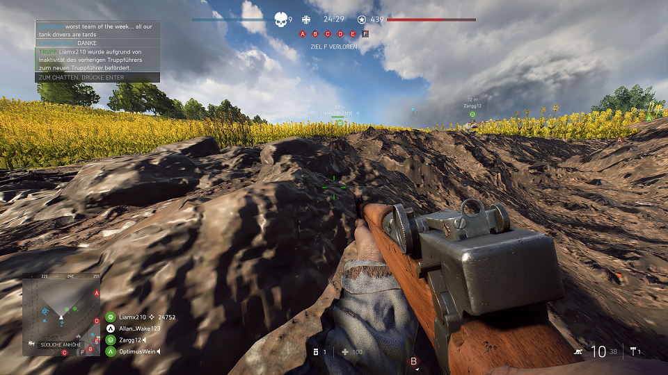

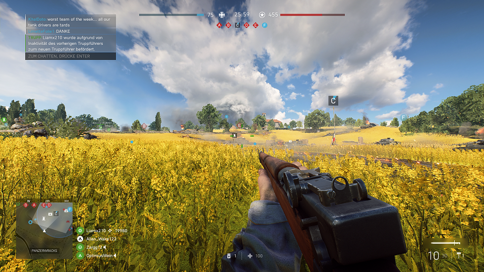

Nun fingen iwann die Probleme an, in der Ferne hatte ich mega den Pixelbrei. bzw. die Texturen waren immer schwammiger im Hintergrund und iwann fing dies auch im Vordergrund an. Da dachte ich mir schon, dass kommt bestimmt von dem Übertakten. Ja, also ich in , in MSI Afterburner rein gegenagen und auf "Reset" gedrückt und es waren die Werkseinstellungen wieder hergestellt. Danach ging es dann wieder( klar Perfomrance war etwas schlechter aber hey... egal). Nun weis ich nicht was das war ? Kann mir da jemand von euch weiterhelfen ? Immoment scheint alles wieder gut zu funktionieren, aber irgendwie kommt es mir manchmal so vor, als wenn da noch was wäre, Beispielweise wenn ich auf Individuelle Settings schalte hat meine GRAKA damit mitlerwiele mehr Probleme, als wenn ich alles auf die vorgefertigten Settings " hoch" schalte. Dann kommt es vereinzelt wieder etwas zu PIXELBREI, bei manchen Maps, bei einigen funktioniert es wieder ziemlich ziemlich gut.

Ich kann kein Problem auf den Bildern sehen. Kannst du erläutern, was da genau das Problem ist?
Wie hoch ist die vcore? Afterburner zeigt hier nichts an.

Hm, kaputte Texturen deuten normalerweise auf zu hoch getakteten/ kaputten VRam hin
Also ich hatte den takt von core auf 1460ca.. und den Memory clock auf 2100. Nachdem die Probleme auftraten habe ich auf Reset grdrückt und nun ist alles wieder beim alten.
JA also das Problem ist, dass im Hintergrund die Bäume so pixelig sind und auch die Texturen schwammig... aber auf manchen Maps ist davon nichts zu sehen und auf anderen wie der Baummap daoben :D ist es halt stärker... Weis halt nicht ob es vom PC oder vom GAme selöber her kommt.
