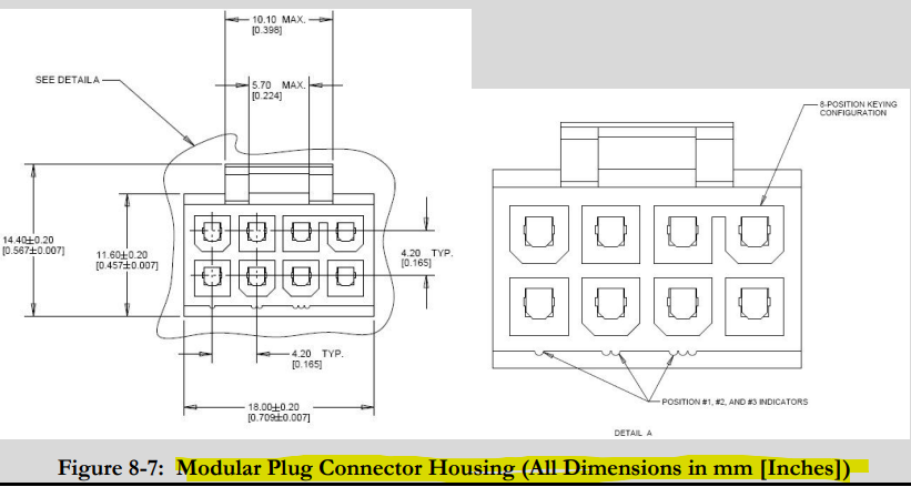

Auch der Autor kann sich irren, wie du in #106 sehr gut sehen kannst. Was ist das wenn nicht die offizielle Spezifikation der PCI-SIG?gustlegga schrieb:Es gibt keine Spezifikation für den 6+2. Das ist ja die Krux.
Das steht auch so im Artikel:

Was siehst du auf der Zeichnung wenn nicht einen modularen Stecker mit den einzuhaltenden Freimaßen? Deine Behauptung (und die des Autors) es wäre keine spezifizierte Anwendung ist schlichtweg falsch.gustlegga schrieb:Und wo auf der von dir geposteten Zeichnung finde ich den 6+2 Stecker mit den Abmessungen
Genau das sieht die Spezifikation vor:Die PCIe-Spezifikationen sehen entsprechende 6+2-Pin-Stecker genaugenommen nicht vor.

@xexex
Die Zeichnung zeigt einen 8Pin.
Die Beschreibung führt nur aus dass der auch als Kombination von 2x3 und 2x1 ausgeführt werden kann.
Von der Art wie diese beiden Stecker verbunden werden und etwaigen "Nasen" als Führung geht weder die Zeichnung noch der Text ein sondern nur auf den Verriegelungshaken.

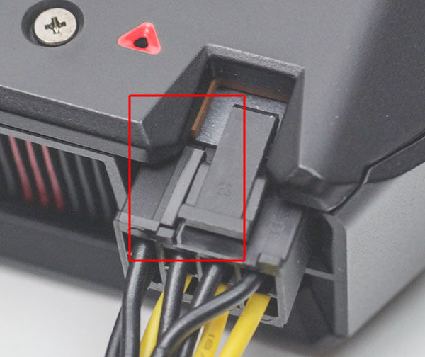

AMD stellt hier seine Referenz Butter und Brot Karte bis 300€ zum Test mit Mängeln vor.
The Callisto Protocol hat genau der eine fehlende Retailpatch nach der Vorstellung die guten Verkäufe durch Ruckelorgien versaut. Gollum rettet nichts mehr. Ist zwar Software, aber Kunden können hart sein.
Warum man überhaupt die Buchsen verblenden musste, dafür gibt es keinen technischen Grund und um den eingerasteten Sitz zu verifizieren, sauber zu greifen, da tut sich so eine überstehende Blende auch schlecht.

Wenn die Handelsversion im Nachgang fehlerbreinigt auf den Markt kommt, hat das Problem zum Preis trotzdem seine Runde durch das Internet gemacht und AMD hat die AMD Fanbase lange über dem Wasser gehalten. Die Radeon Abteilung darf sich da keine groben Schnitzer beim Produkttest leisten. Die haben keine Nvidia Vorschusslorbeeren.

Es ging doch gar nicht um konkrete Abmessungen und wie exakt das gelöst werden muss. Sondern um die Behauptung, dass "6+2" gar nicht offiziell spezifiert ist. Was nachweislich halt falsch ist, wie die Ausführungen der PCI SIG zeigen.gustlegga schrieb:@xexex
G
gustlegga
Dann zeigt mir auf der Folie mit der Detailzeichnung wie dieser 6+2 detailiert mechanisch auszuführen ist.Linmoum schrieb:Was nachweislich halt falsch ist, wie die Ausführungen der PCI SIG zeigen.
Dass xexex ein alter Rechthaber ist, ist ja ohnehin hinlänglich bekannt.....
Die braucht es nicht zu geben, solange die angegebenen Abmessungen eingehalten werden! Wie ein solcher Stecker genau ausgelegt wird, ist die Sache der Hersteller. Die Spezifikation sieht einen solchen Stecker jedoch explizit vor und gibt an was zu berücksichtigen ist, behauptet wurde jedoch das Gegenteil.gustlegga schrieb:Dann zeigt mir auf der Folie mit der Detailzeichnung wie dieser 6+2 detailiert mechanisch auszuführen ist.
Wenn die Spezifikation mit klaren Worten sagt, ein 2x4 Stecker kann auch als modularer 2x3 + 2x1 Stecker ausgelegt werden, was gibt es da noch zu diskutieren? Wurden die Freimaße eingehalten? Scheinbar nein, was letztendlich von AMD nun korrigiert wird.

Und funktionieren die Stecker mit einem Klipp, der die volle Breite von 10,10 mm hat nicht?xexex schrieb:Wurden die Freimaße eingehalten?

Ich bezog mich auf den Klipp, der beim 8 Pin eingezeichnet ist. Wenn der passt, mit 4 mm seitlichen Platz, liegt es nicht an AMD.xexex schrieb:Scheinbar nicht
