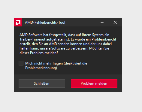

Ich habe meinen PC vor zwei Tagen zusammengebaut, und wenn ich beispielsweise GTA starte, beginnt ein extremes Spulenfiepen. Mir war klar, dass ich eine Grafikkarte erwischen könnte, die Spulenfiepen verursacht, aber ein derartiges Geräusch hätte ich niemals erwartet. Manchmal starte ich das Spiel, und es stürzt ab, weil anscheinend ein Problem mit dem Treiber vorliegt. Dann bekomme ich die Meldung, ob ich den Fehlerbericht an AMD senden möchte. Mal ehrlich, wie kann eine so teure Grafikkarte so problematisch sein? Ich bin extrem unzufrieden.

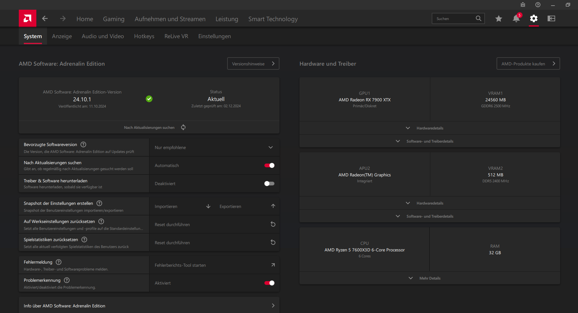

Den alten Nvidia Treiber sauber deinstalliert?
Evtl. im abgesicherten Modus mit DDU?

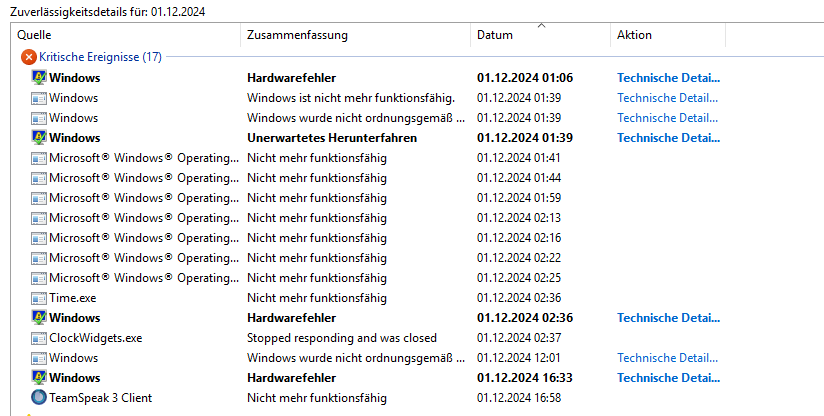

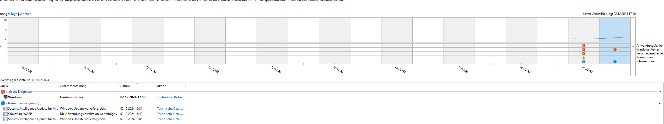

zeig mal den zuverlässigeisverlauf

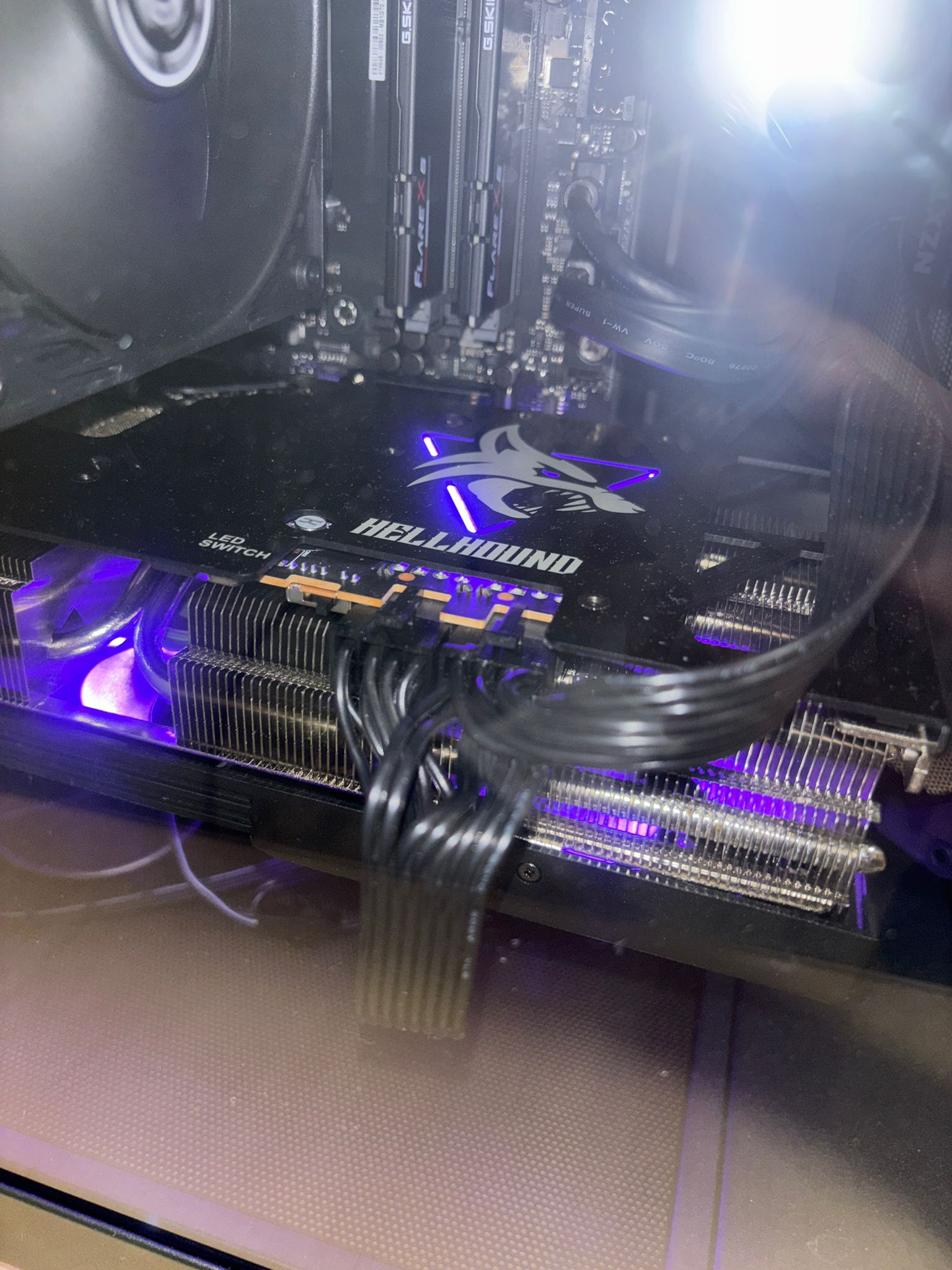

und auch wichtig: wurden zwei PCIe 8Pin Stränge vom Netzteil verwendet, oder nur einer mit zwei 8Pin PCie Enden? Bei einem 850W Netzteil sollten zwei Stränge mit jeweils zwei 8Pin PCie Steckern in der Regel vorhanden sein und sollten auch genutzt werden, vorausgesetzt natürlich es handelt sich hier um ein Modell der 7900XTX mit nur 2 8Pin PCIe Buchsen.

Wo finde ich das Zuverlässigkeitsverlauf?
Spiel stürzt ab, nicht der Rechner.
im startmenu
unten links auf das windows symbol klicken und dann suchen

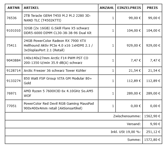

Netzteil: siehe Bild

Hier schon wieder bekommen
Habe bis jetzt nur GTA 5 probiert.

einen tag zurueck sind mehr fehler

Steht nur Hardwarefehler
Was genau möchtest du wissen?

Ansonsten hat das Teil drei Stromanschlüsse, die werden zwangsläufig von zwei Kabeln bespaßt.

Kannst du vielleicht mal ein Bild von der Verkabelung der Grafikkarte machen? Nur so aus Neugier.
