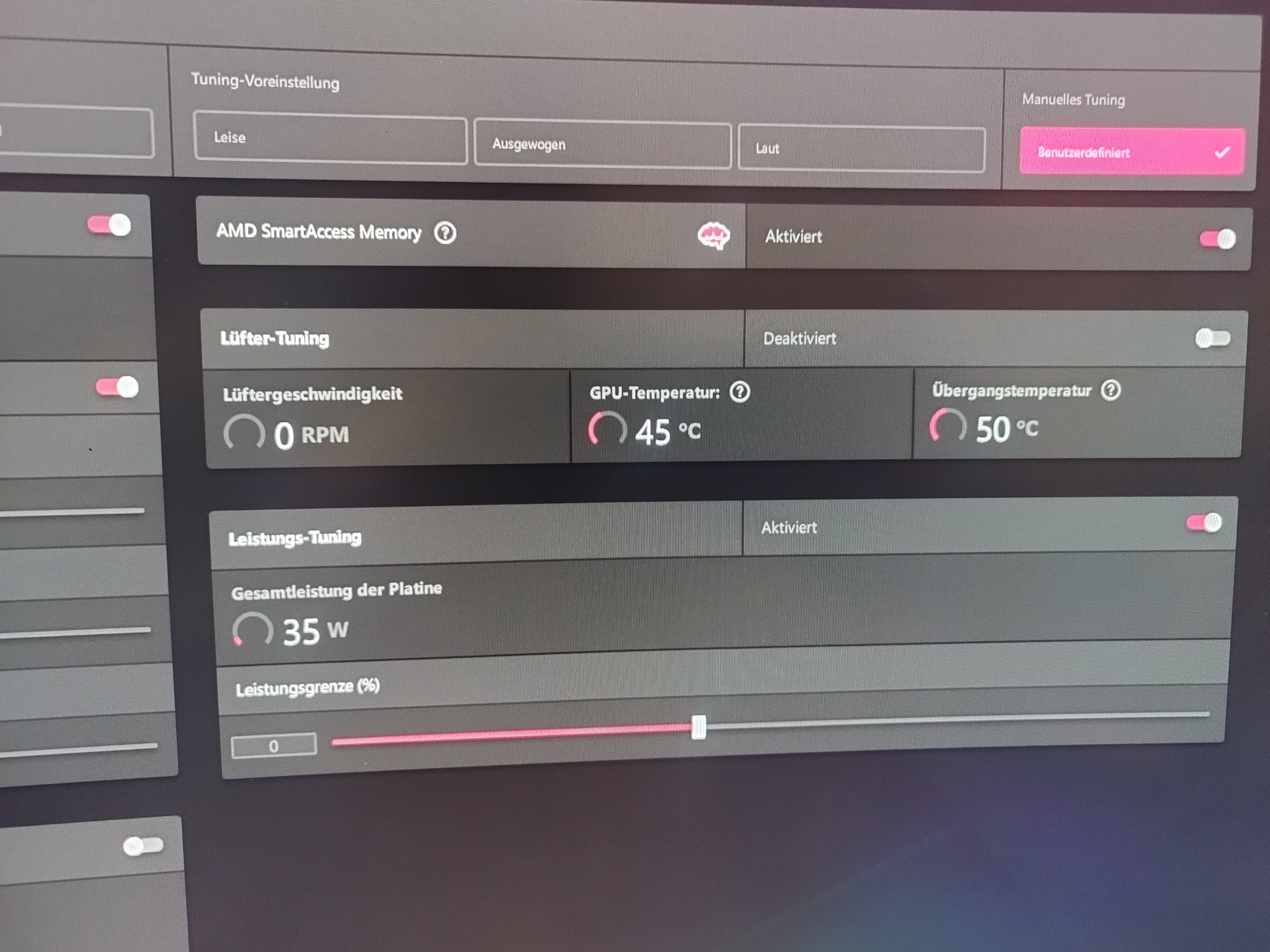

Terminator-800 schrieb:
Bei mir springen die Lüfter bei 46 Grad an und gehen bei 33 Grad wieder aus.
Welche Karte hast du Ref Design?
EDIT: ne XFX okay dann geh ich mal von der Merc aus.
Bei mir geht die Merc bei 38 Grad an und bei 25 Grad erst wieder aus, komisch. Hab aber auch ne eigene Lüfterkurve im Treiber erstellt.
Ab Werk ist du unter Last einfach unnötig viel zu laut.
Wie soll man denn wieder auf 25 Grad kommen ? Meine Lüfter drehen mit 600 RPM bis die aus gehen

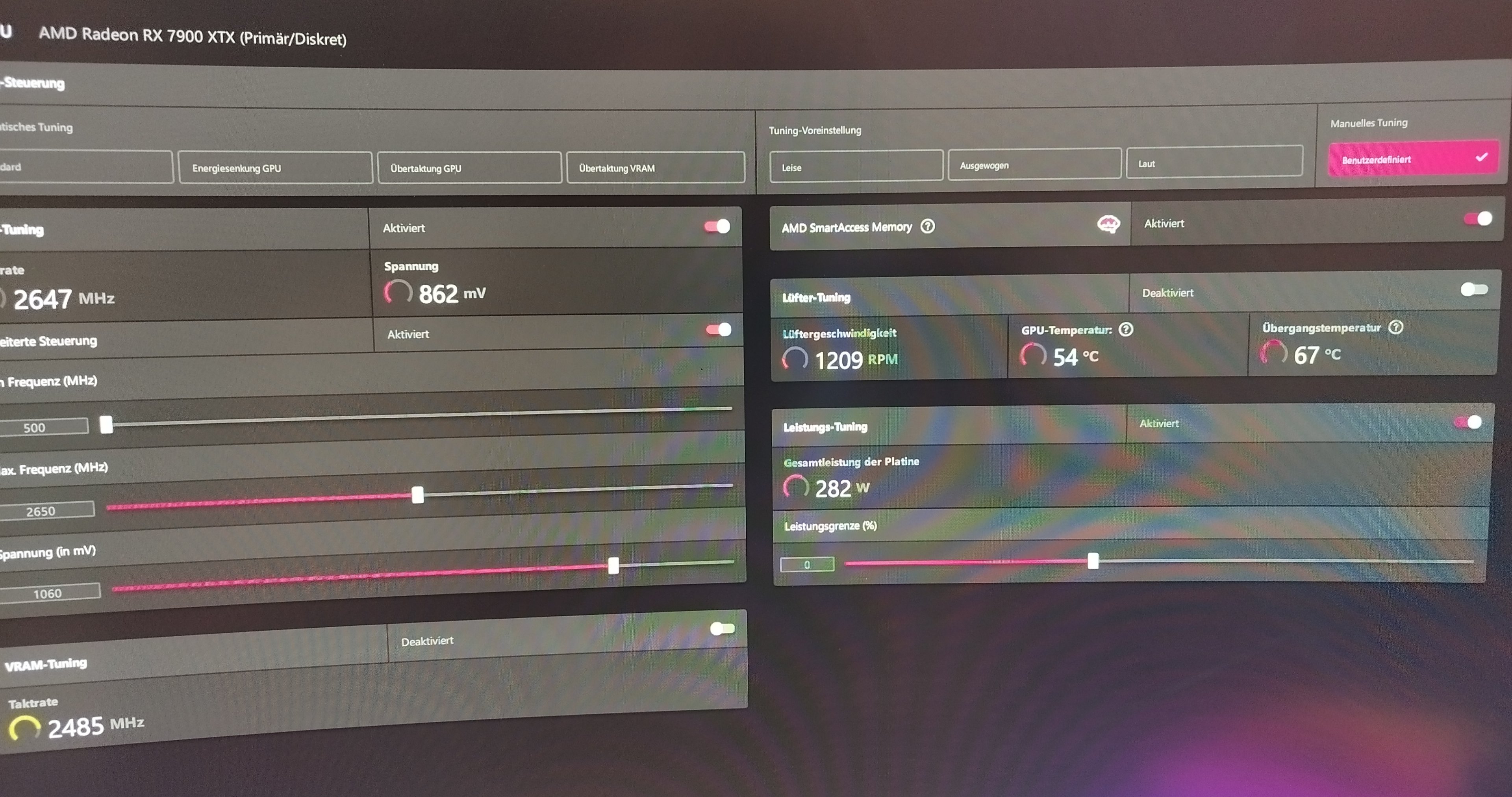

So sieht es bei mir in Far Cry 6 aus
Die drehen mit 23% etwa 950 U/min. Weniger geht nicht.
In der eigenen Lüfterkurve gehen nur 23% Minimum.
Im Fractal Torrent im Winter kommt man wieder auf 25 Grad. Allerdings ist das ja alles Schwachsinn. Die sollten bei 50 Grad ausgehen und auch wieder angehen und gut.
Das stört mich im Moment schon massiv. Da die Karte die 23% überhaupt nicht nötig hat. 15% reichen dicke...
Und auf ein Firmware Update von XFX will ich eigentlich nicht warten müssen.

@Terminator-800 Wie gesagt ich habe mir eine eigene Lüfterkurve im Treiber erstellt da die ab Werk bei der XFX mir zu laut ist unter Last.
@Terminator-800 Was für ein Gehäuse hast du?
Teilweise war die Karte bei mir bei 1600U/min und das in einem Torrent das hat mich doch sehr gewundert.
Hätte vorher auch eine 6900XT Und zwar die Merc 319.
