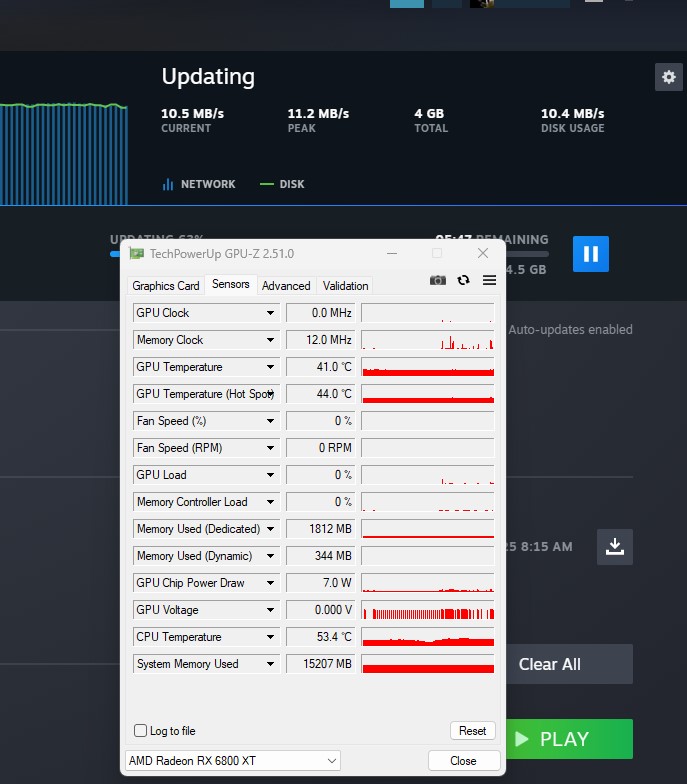

Kann ich bestätigen. Zudem ist die Enrgieaufnahme auch nicht so extrem wie im CB Test. Ich sehe Cyberpunk 2077 maxout - ohne RT - ca. 300 Watt, erst mit RT sind es 350 - 400 Watt, das wird echt spannend.
Hier kann man gut sehen das die Grafikkarte bei einem Steam Download wie wild rumtaktet.
Und die Voltage immer hoch und runter geht.
Weil warum soll die Grafikkarte bei einem Steam download 1390 mhz anliegen haben.
Btw ich hab 144Hz im Windows aktiviert das wird der Grund sein.
Also hat sie das die ganze Zeit. Auch im Idel.
Ich warte dann mal auf den Treiber fix
:D
Reaktionen: Rockstar85
Das ist aber normal und solltest du nicht überbewerten, sowas beobachte ich auch bei meinem MacBook M1 und Co, weil man beim Schreiben und Co ja den Desktop "erneuert" und die Grafikkarte da eben doch arbeiten muss.
Reaktionen: McTheRipper, TKessel und Fighter1993
Ich finde das jetzt auch nicht normal. Selbst wenn ich das Fenster hin und her ziehe kommen mal 55Mhz oder auch mal kurz 30W.

Da liegt noch ein Treiber Problem vor.
Früher haben die AMD Grafikkarten bei anliegenden 144hz immer den Speicher mit volle Pulle durch takten lassen. Das wurde jetzt vor 1 Jahr gefixt.
Diese Problem hier betrifft aber die aktuelle gen. Ich denke die werden da schnellst möglich einen neuen Treiber rausbringen.
Wollte das damit auch nur bestätigen, 6800XT und UWHQD@144Hz.
Du hast auch 2900Mhz anliegen.
Hast du das Ref Design?

Adrenalin 22.12.2 soll für Abhilfe sorgen​
Wie die Versionshinweise in Aussicht stellen, sollen die dringlichsten Probleme, darunter insbesondere die zu hohe Leistungsaufnahme bei verschiedenen Lasten, mit dem noch in diesem Monat erwarteten Grafiktreiber Adrenalin Edition 22.12.2 behoben werden.
sagt Combuderbase
Reaktionen: Fighter1993

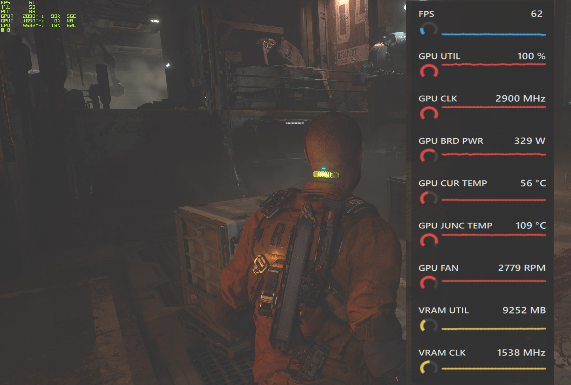

Zer0Strat schrieb:
RX 7900 XTX kam heute. Thermal Throttling bei nicht mal 330W. 👍
Ich finde es krass das die Hotspot Temperatur bei knapp 110 Grad liegt. Im Normalbetrieb und dann noch im Winter.
Erstmal abwarten auf welche Lastzustände das dann wirklich zutrifft.
Wo steht das denn?
sagt Combuderbase
Nice👍
Der Hotspot meiner XFX liegt bei 72 Grad in CP2077 🤔
Wo steht das denn?
naja, im Winter wird das Zimmer ordentlich geheizt...oder? ;-)
Krass und dann 109 Grad das ist heftig.
Wie hoch ist dann die Normale GPU Temp?
