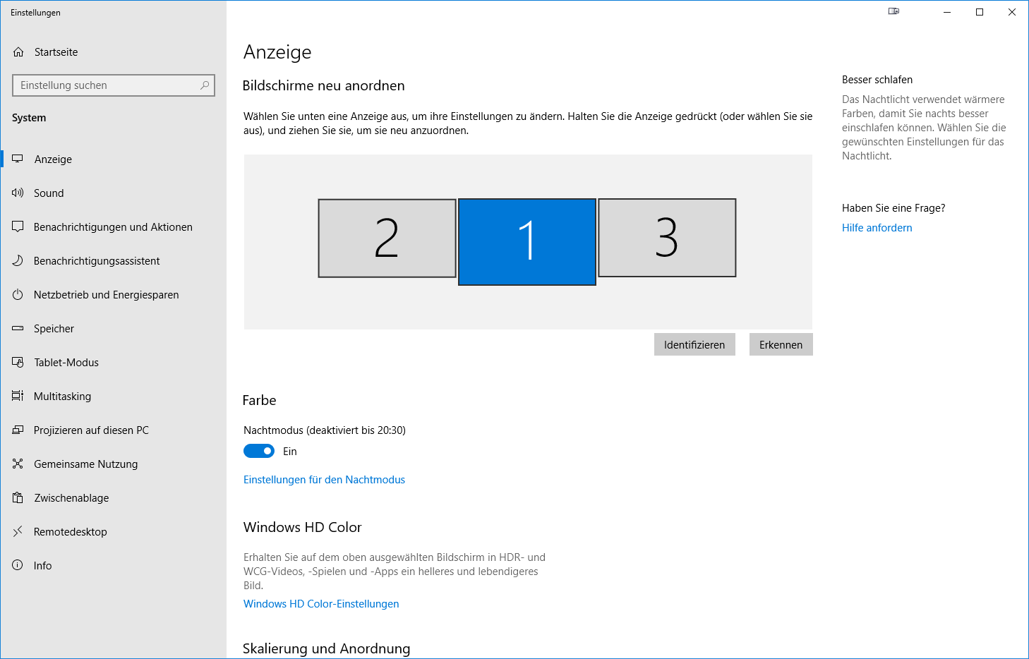

Wie sieht es denn hier aus, genau im STÖRUNGSFALL?
Haben die ´Gestörten´ Monitore die gleiche Symbolgröße wie der Aktive?
Der Farblich hinterlegte ist der ´aktive´ für die weiteren Einstellungen.
Was steht hier wenn die ´Gestörten´ Aus sind? Im Oberen Bereich auf den Zahlen ´selektieren´

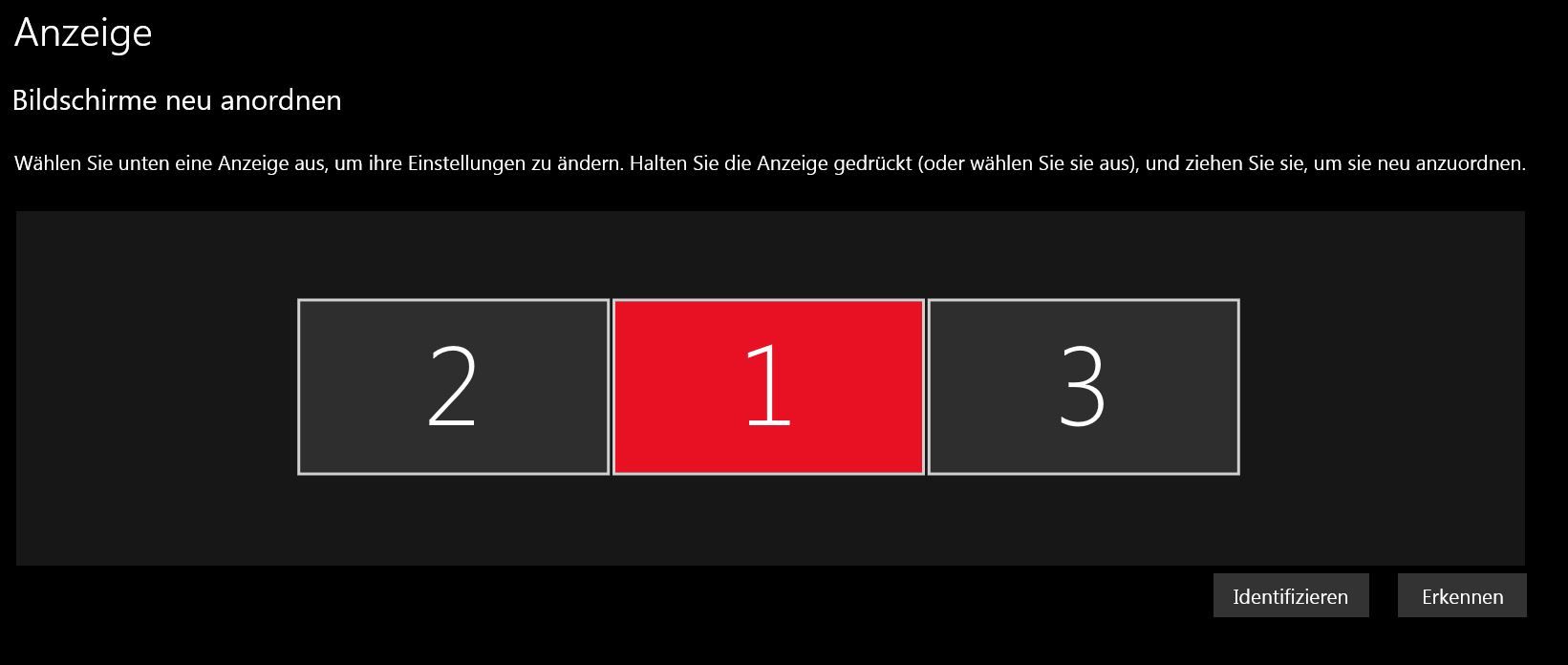

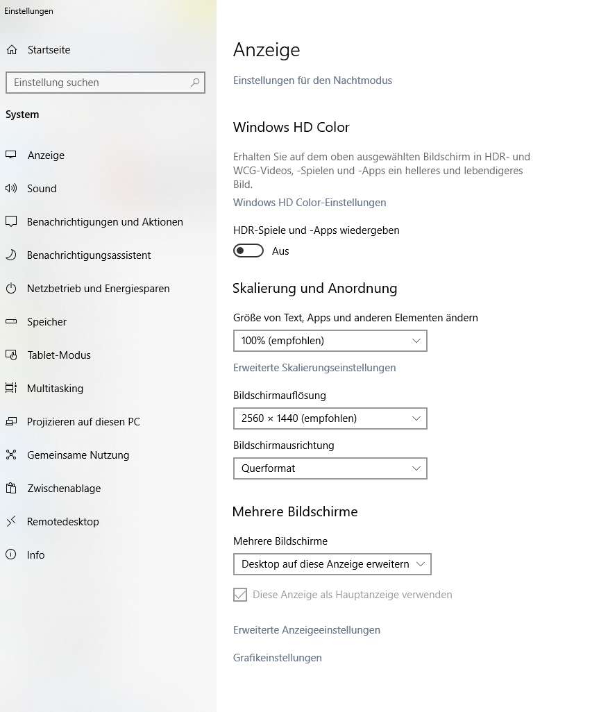

So schaut die Windows-Anzeigeeinstellung im Störungsfall aus:
Die gestörten Monitore werden gar nicht angezeigt, nur die Einstellungen für den Monitor 1 (der Linke). Wenn ich auf ERKENNEN klicke, erscheint der rote Text.

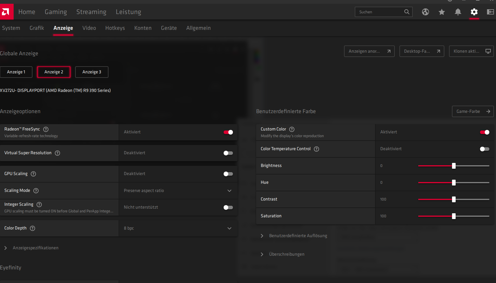

So schaut es im Radeon-Treiber aus:
Bei den Radeon-Treibereinstellungen wird auch nur der eine Monitor angezeigt - alle anderen scheinen gar nicht vorhanden. Erst wenn ich (wie beschrieben) auf Eyefinity (Kurz-Setup) klicke, werden die beiden anderen zum Leben erwacht - sobald ich dies dann wieder verwerfe, kehren alle Monitore in den normalen, störungsfreien Betrieb zurück.

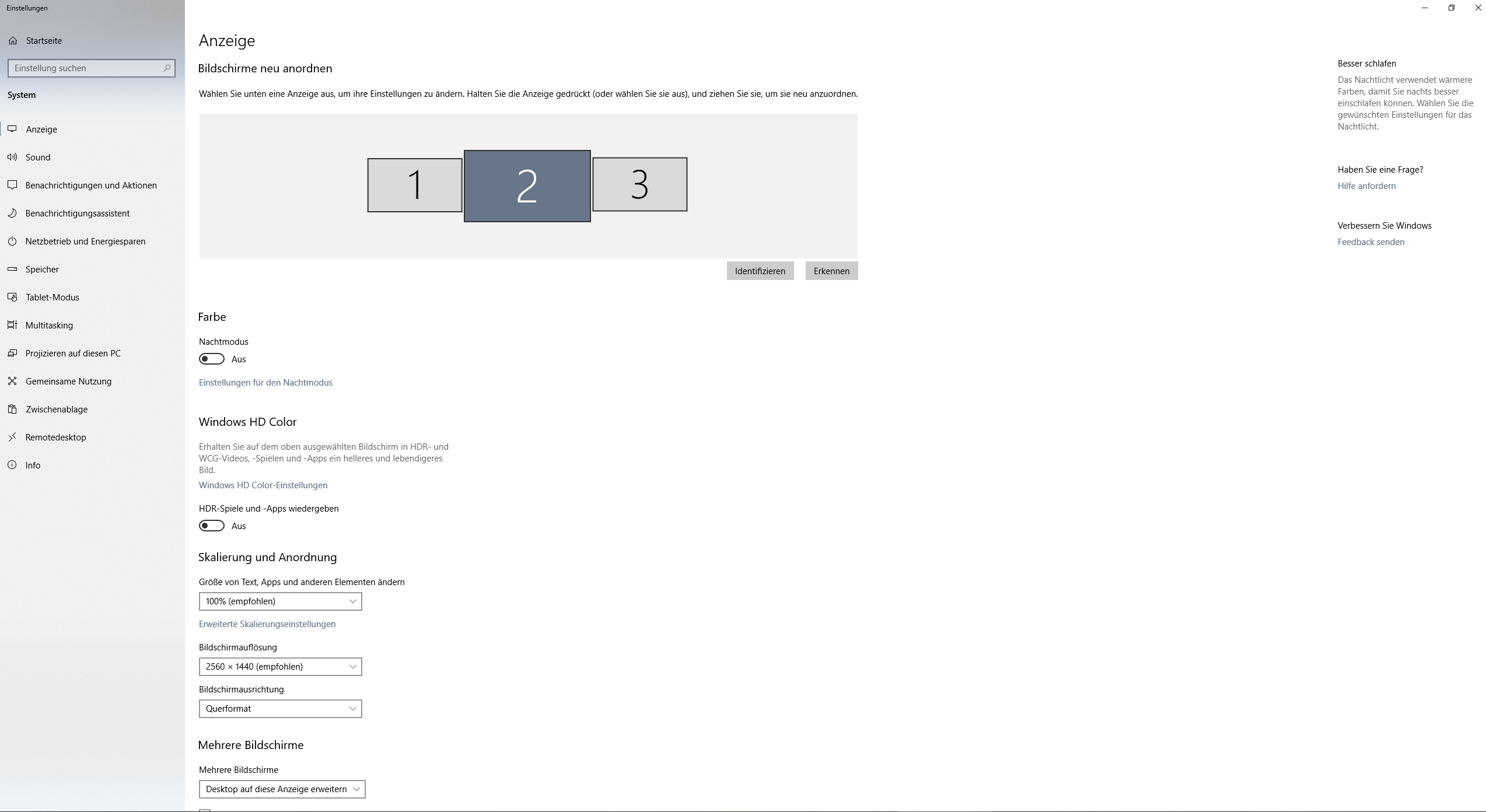

Faust2011 schrieb:

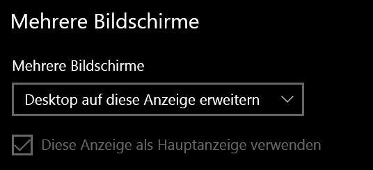

Kann es sein, dass Du die beiden zusätzlichen Monitore in Windows gar nicht aktiv hast? Prüf das mal bitte unter Windows -> Einstellungen -> Anzeige. Bei mir sieht das so aus:
Siehe oben, da siehst du wie es bei mir aussieht - Normal ist es bei mir angeordnet als 1 2 3, aber im Störungsfall werden die beiden anderen gar nicht erkannt, als wenn es nicht stecken würde.
Sobald ich das Eyefinity-Setup durchgeführt und wieder verworfen habe, kehrt alles wieder in den Normalmodus zurück. Sieht dann so aus im Windows:
Und so im Radeon Treiber:
Hier funktioniert dann auch alles wie es soll.

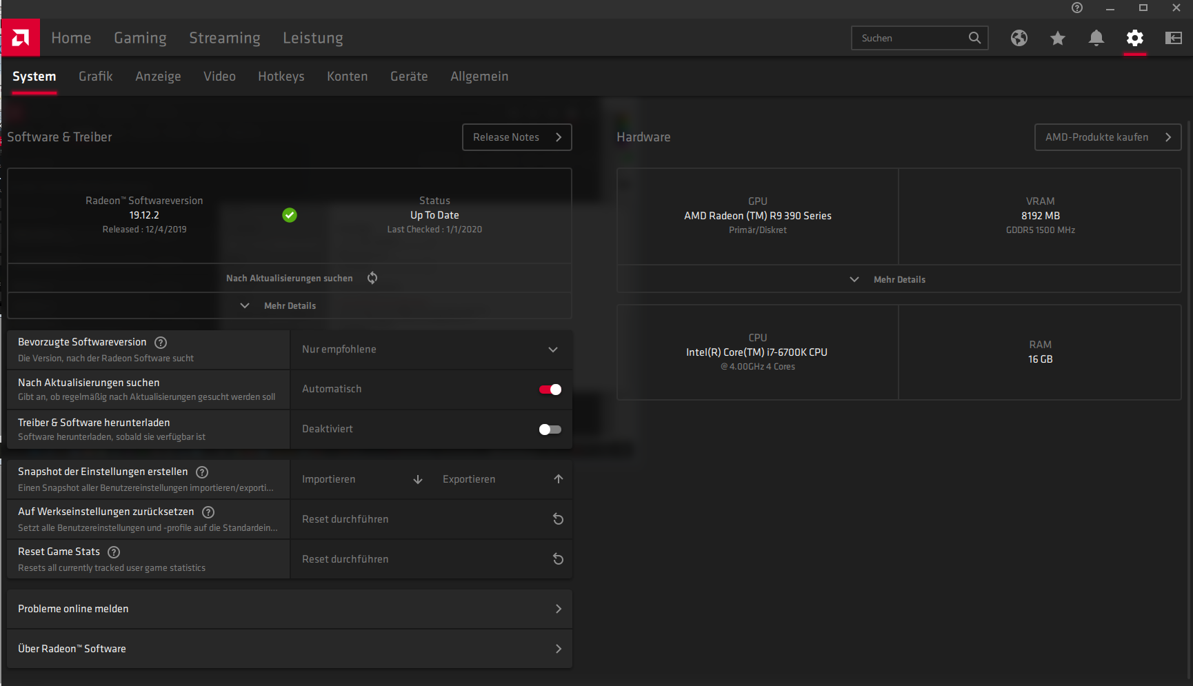

Hier nochmal ein screenshot von dem Treiber (Version etc).

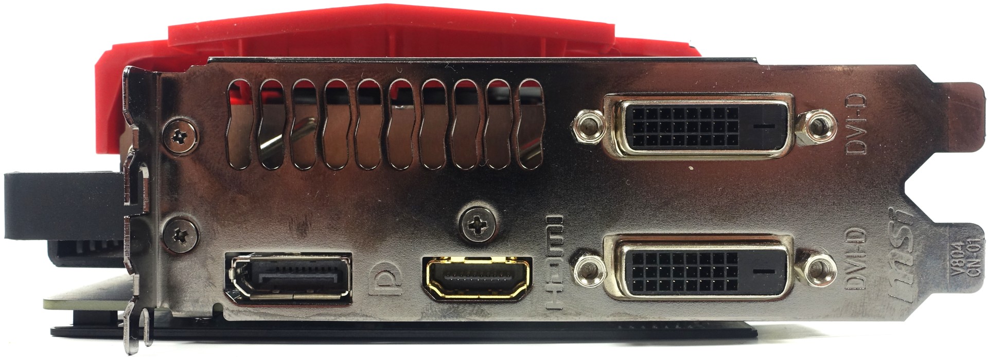

Welche R9 390 genau? Typ/Modell (wegen der Anzahl der echten Anschlüsse)
Ich frage deshalb weil ich vor der jetzigen Vega64 anfangs 2 msi R9 390 8G Gaming in Crossfire laufen hatte und wenn ich mich recht erinnere auch irgendwie ein ´aktives´ Adapter beteiligt war für ein Damals verwendeten 4. Monitor... Ist aber schon etwas her. Da gab es auch Probleme nach Neustarts, das mal der oder ein anderer Monitor wie tot war...

Was würde ich probieren?
Den XV272U auf DP belassen
und die Beiden kleinen per DVI anschliessen.
So sah meine 390er damals aus (Anschlussseitig)

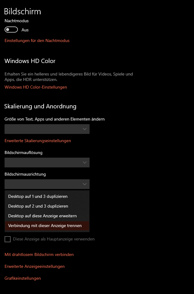

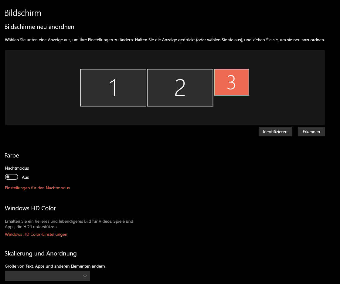

Ich bin zwar einige Jahre zu spät, habe jedoch gerade eben das selbe Problem gehabt und eine Lösung gefunden. Also dachte ich, teile ich sie hier und erstelle mir extra dafür einen Account.
In den zwei Screenshots, die ich beigefügt habe, sieht man, dass ich das selbe Problem habe in meinem Fall der dritte Monitor klein und nicht erkannt.
da alle anderen Einstellungen deaktiviert waren, scrollt ich nach unten und siehe da, durch das klicken auf Display Klonen von AMD, wurde die Verbindung mit dieser Anzeige getrennt.
ein einfaches aufmachen der Einstellung und auf diese Anzeige erweitern, behebt das Ganze für mich.
Hoffe, ich kann irgendwem vielleicht auch in Zukunft damit helfen.
