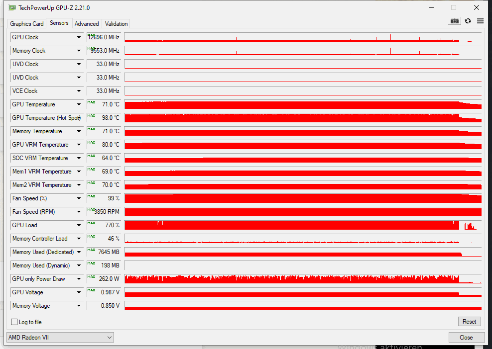

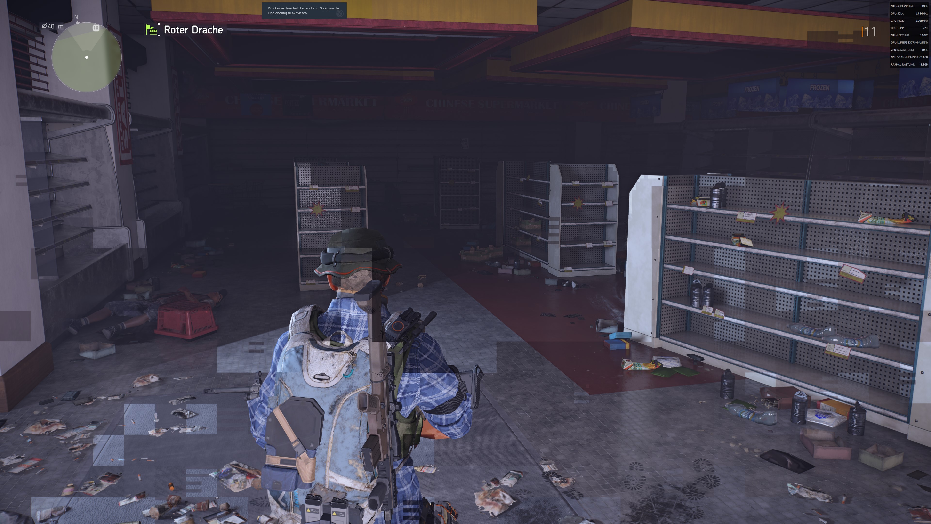

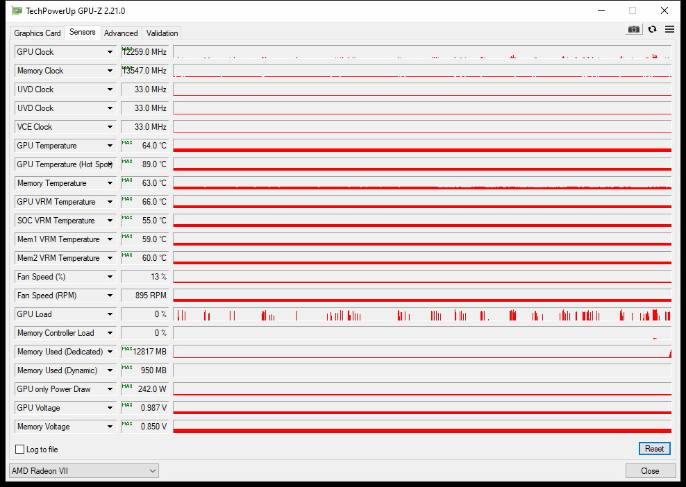

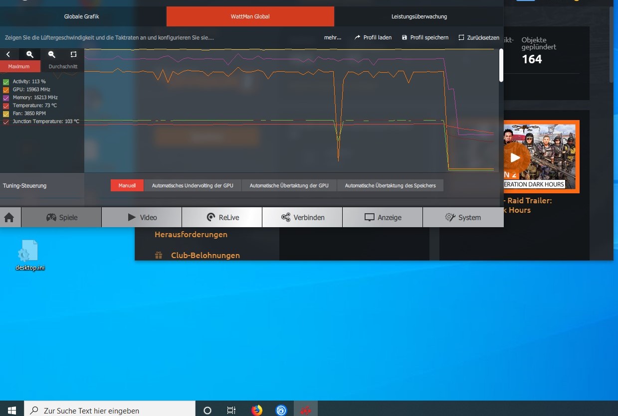

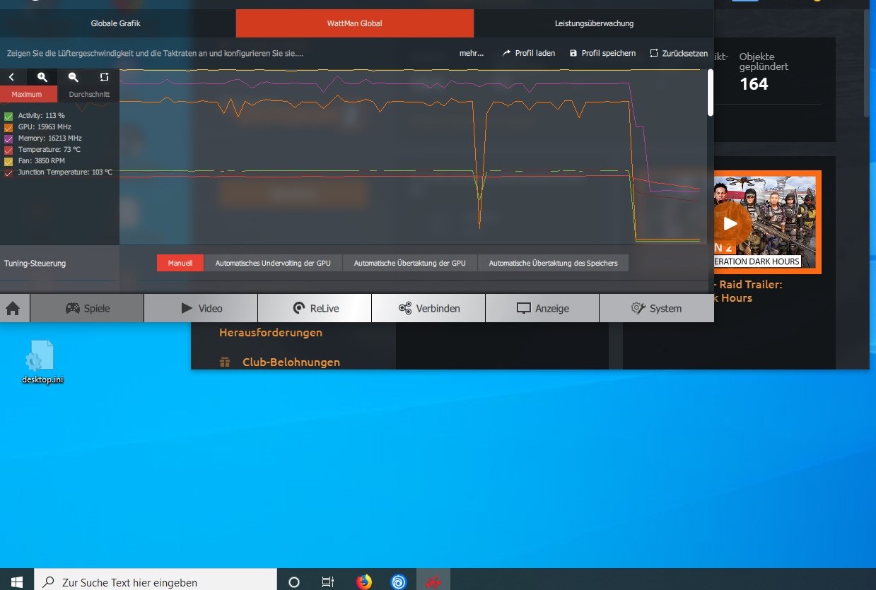

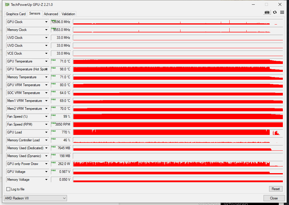

Da der Thread ja schon vorhanden ist würde ich mich gerne anschliessen. Meine 7 macht seit ein paar Tagen immer mehr Probleme. Sie lief am Anfang mit 1091mV Stock und mit UV auf 981 mV auch 3DMark stabil. The Division 2 läuft mit 4K und Ultra Settings promblemlos durch, solange es DX11 ist, bei 12 läuft es sehr bescheiden. Als ich es noch in FHD gespielt habe hat sie teilweise bis 1,9GHz Gpu und 1296 HBM(Samsung) geboostet. Neuerdings fängt sie aber an mir diese Fehler zu bringen: Im Gpuz stehen komische Zahlen, mittlerweile auch im Radeon Overlay und im Wattman selber. 16xxx MHz wären ja ein ganz ansehlicher Boost, aber ich bezweifle das es so seine Richtigkeit hat. Weiterhin zieht sie mehr Spannung als zuvor und läuft nicht mehr ganz so stabil. Bei Div2 macht sie mittlerweile Grafikfehler in Schattenbereichen. Habt ihr damit Erfahrung? Morgen sind 14 Tage seit Lieferung um....
