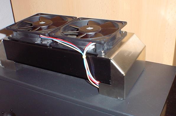

Hallo ich habe auch den EVO240 mit 2x pabst 120 7V und wie man sehen kann habe ich die lüfter oben drauf und habe CPU und Grafik gekühlt und habe eine Temp bei meiner CPU P4 2,4@3,0 von 32°C bei 26°C raum Temp
Deine Temperatur ist mit diesem Radiator sowieso unmöglich, aber falls man den Sensoren glauben will, soll man es tun. ;)

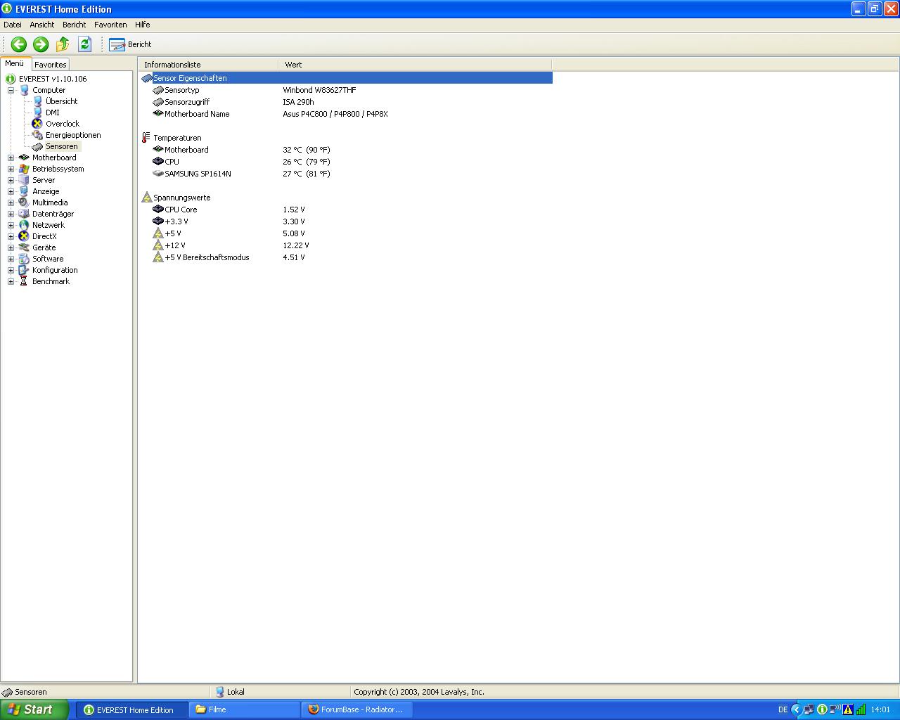

Wer sagt das mit dem radi die temp unmöglich ist meine Wasser temp ist 25,4°C Raum temp 26,8°C und siehe Bild das das der beweis ist und komm bitte nicht das der Boardsensor falsch ausliest der ist koreckt und liest richtig aus
Lol, klick mal bitte auf den Link in meiner Signatur, den oberen...Dann wirst du eines besseren belehrt ;)
Aber glaub nur schön den Temperaturen vom Asus-Brett, hatte ja selbst schon auf meinem damaligen P4P800 im idle bei 15°C Raumtemperatur lt. den ultrapräzisen Asus-Werten 18°C CPU-Temperatur, mit Luftkühlung wohlgemerkt....
Und wie hast du bitteschön deine Wassertemperatur gemessen? Selbst bei dieser unrealistisch geringen Wassertemperatur ist es physikalisch garnicht möglich, eine solche CPU-Temperatur zu erreichen. Die momentan besten Wasserkühler können ein Delta von 14K liefern, dass heißt bestenfalls 14°C mehr als Wassertemperatur, dazu kommt noch der Einfluss des Radis (wobei ich jetzt nicht genau weiß wie man den berechnet, musste arterius fragen).
Deine Temperaturen sind ein Widerspruch in sich selbst.
Die Wassertemperatur kann mit einem Radiator nie unter Raumtemperatur liegen und wie kann deine cpu Temperatur unter der Mainboardtemperatur sein.
Nehmen wir mal an, dass du einen Raumtemperatur von 26C hast. Dann wäre dein Wassertemperatur etwa 29C. Deine Lasttemperatur müsst dann etwa um die 45C sein und idle etwa um die 40. Noch ein kleiner Tipp am Rande.
Die Lüfter sollten immer durch den Radiator die Luft ansaugen und ein Abstandshalter mit einem Anstand von 4cm wäre auch nicht verkehrt.
Also das meine board temp höher ist als meine CPU ist logisch da ich den board chip nur passiv kühle.
und ich weis nicht wie du rechnest wie so mein wasser temp 29°C sein soll ich habe ein Inline-Wassertemperaturfühler und DigiDoc und da wird eine wasser temp von 25,6°C momentan an
Wenn das deine richtige Wassertemperatur ist muss deine Raumtemperatur mindestens 3c niedriger sein. Auch wenn sie stimmen mag hat de4thfloor schon gesagt das gute Kühler etwa einen Deltawert von 15K haben. Das heißt das du zu deiner Wassertemperatur diese Wert noch hinzufügen musst um einen brauchbaren Lasstemperaturwert zu kriegen. Man sieht das wir hier schon bei 41C liegen wenn deine Angaben stimmen.
Man sollte es einfach lassen mit seine Temperaturen zum Vergleich zu geben, wenn man nicht mal weiß, ob sie richtig sind.
