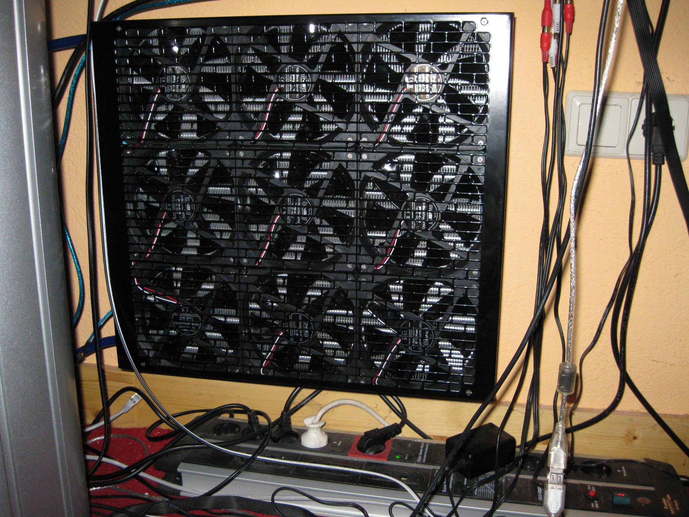

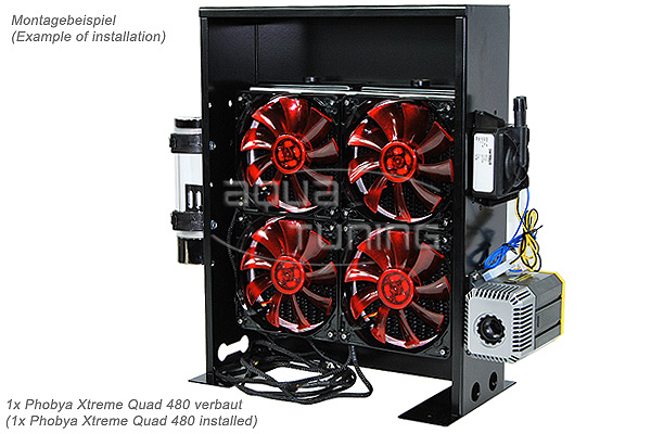

ist jetzt keine besonders kreative Idee, aber ich würde einen externen Radiator mit einer passenden Halterung einem 2. Gehäuse gegenüber vorziehen. Je nachdem wie viele (oder eher wenige) Komponenten in das Gehäuse passen, kann man ja auch AGB und Pumpe extern montieren:
Hier mal ein Beispiel: 10007_1.jpg

Auch ich kann Dir einen externen Radiator à la Mora3, angekoppelt mit Koolace Schnellkupplungen VL3N nur wärmstens empfehlen.
Mit Wandhalterung ist das eine dezente Lösung und die Kühlleistung und Silentfähigkeit ist über jeden Zweifel erhaben.:king:
Wenn man keine Lüfter außen am Rechner haben möchte (Lautstärke), dann sind auch die Cape Cora 1042 sehr gut.
Nicht unbedingt als alleiniger Radiator, aber eine gute Grundlage bieten die auf jeden Fall.
Dann noch einen oder ein paar kleine Radiatoren in das Gehäuse rein und man ist Silent und Leistungsstark...
Ansonsten gab es aber auch mal von MagiCool oder von WaterCool ein paar externe Radiatoren in ansprechenden Edelstahl-Gehäusen.
Keine Ahnung ob die noch verfügbar sind, aber bei einem ordentlichen Metallbauer vor Ort kann man bestimmt auch ein gutes Gehäuse für irgendwas zwischen 30 und 100€ bauen lassen...
Hm, prinzipiell hört sich das alles ja schön und gut an!
Nur woher bekommt man ein Gehäuse, dass dem Aerocool M40 (295x233x348mm) ähnelt (stapelbar) und in das eune möglichst große Radiatorenfläche rein geht? Den AGB bekomme ich evtl. in das Aerocool Gehäuse rein, die Pumpe wohl kaum.

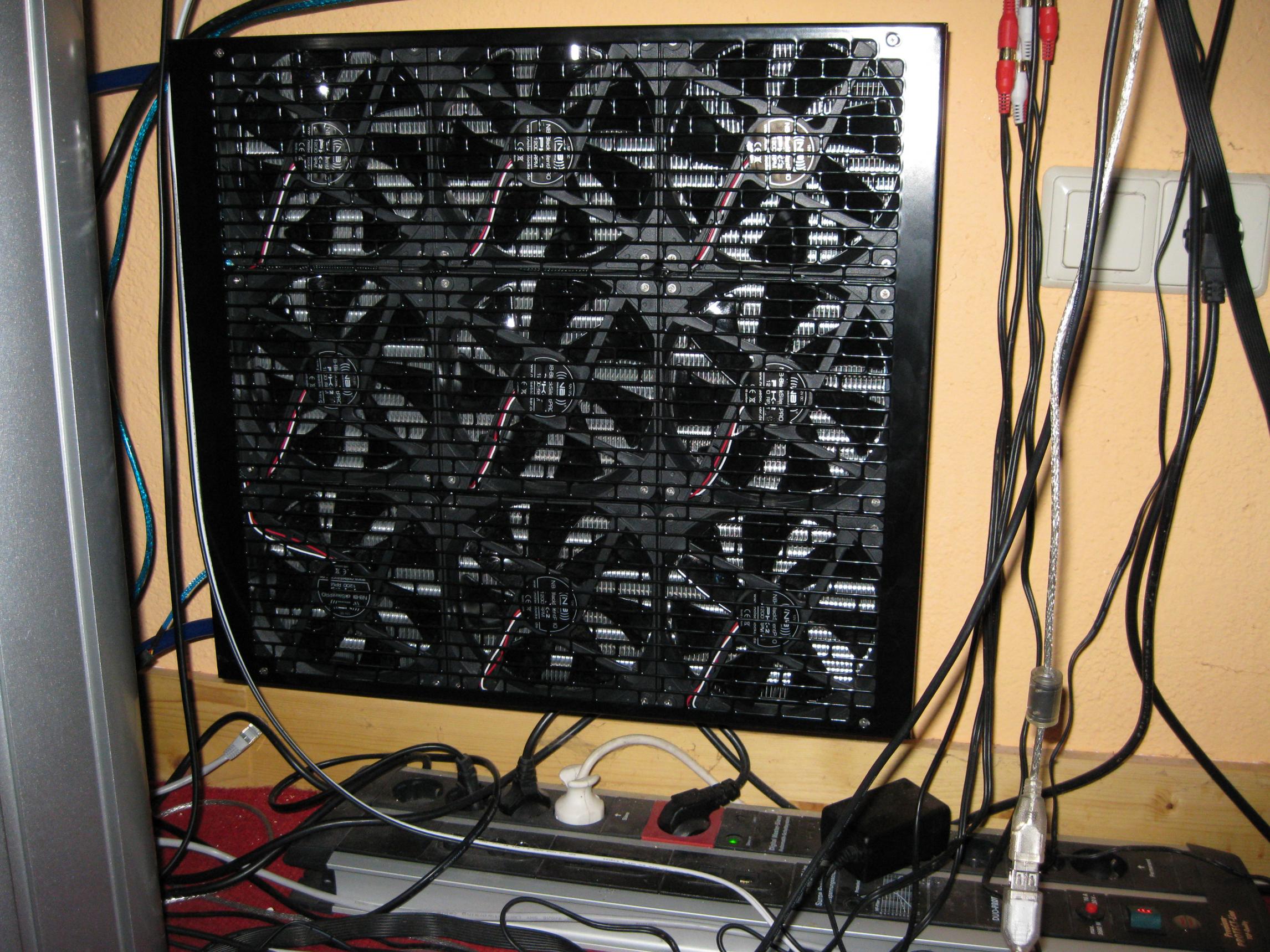

Verstehe nicht, warum ein Radiator irgendwo rein muss. Meiner hängt hinter dem Schreibtisch. Den sehe ich nicht, den will ich auch nicht sehen und den höre ich nicht. Der Ausgleichbehälter hängt hinten am Rechner und die Pumpe ist im Rechner.
