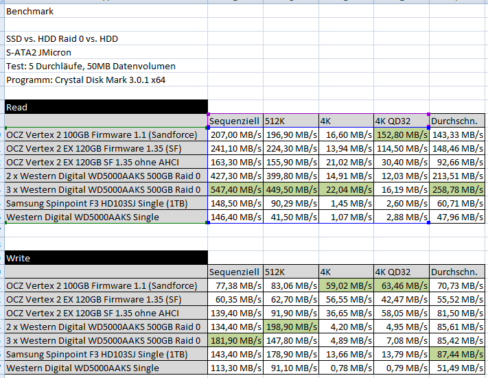

Habe mir dazu diesen Test durchgelesen.
Meiner Meinung nach eine akzeptable Steigerung der Leistung...

http://forum.buffed.de/index.php/topic/117931-wow-ladezeiten-raid0-und-ssd-windows-7/
Der von dir verlinkte Test bezieht sich auf eine sehr alte SSD, heutige SSDs sind bei 512k deutlich schneller als ein hdd raid0 und beim sequenziellen Lesen bei 500mb/s. Da müsstest du schon ein raid0 aus mindestens 4 hdds machen, um zumindest am Anfang der Platten da ran zu kommen. (hdds werden langsamer umso weiter hinten sie beschrieben werden)

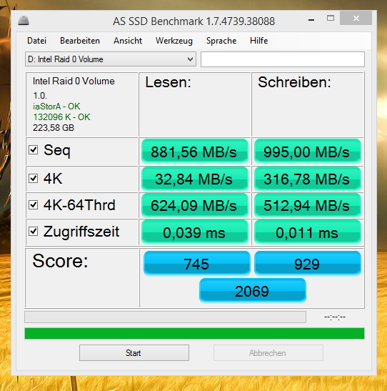

hab eine Raid 0 Konstellation aus zwei Samsung 840 Evo (a`120GB) und die Werte sehen meiner Meinung nach nicht so schlecht aus was Zugriffszeiten betrifft.
Zwei SSDs im RAID 0 sind für Benchmarks toll und bei Deinem System sollte ja auch TRIM funktionieren, aber schau Dir mal diesen Test an, dann siehst Du, dass es praktisch nichts bringt. Eine 250GB Evo wäre daher günstiger und der bessere Kauf gewesen.
