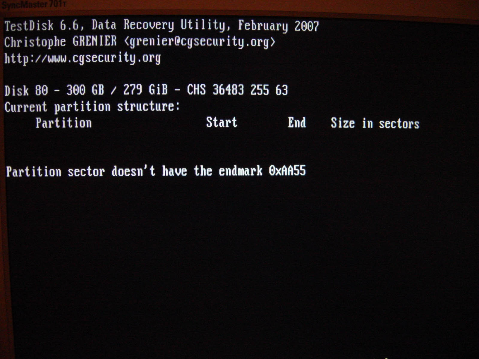

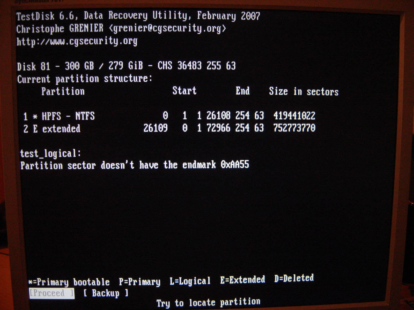

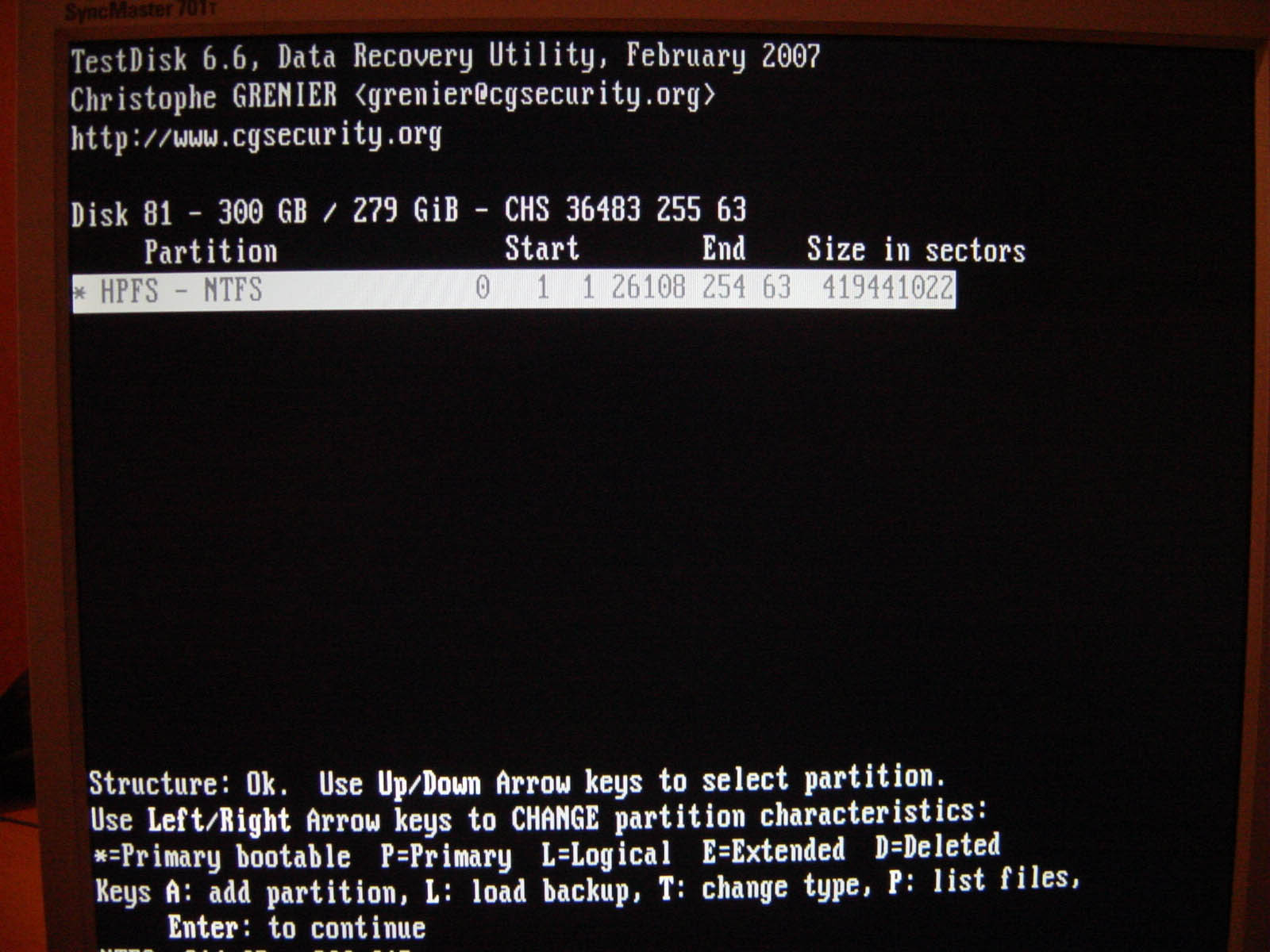

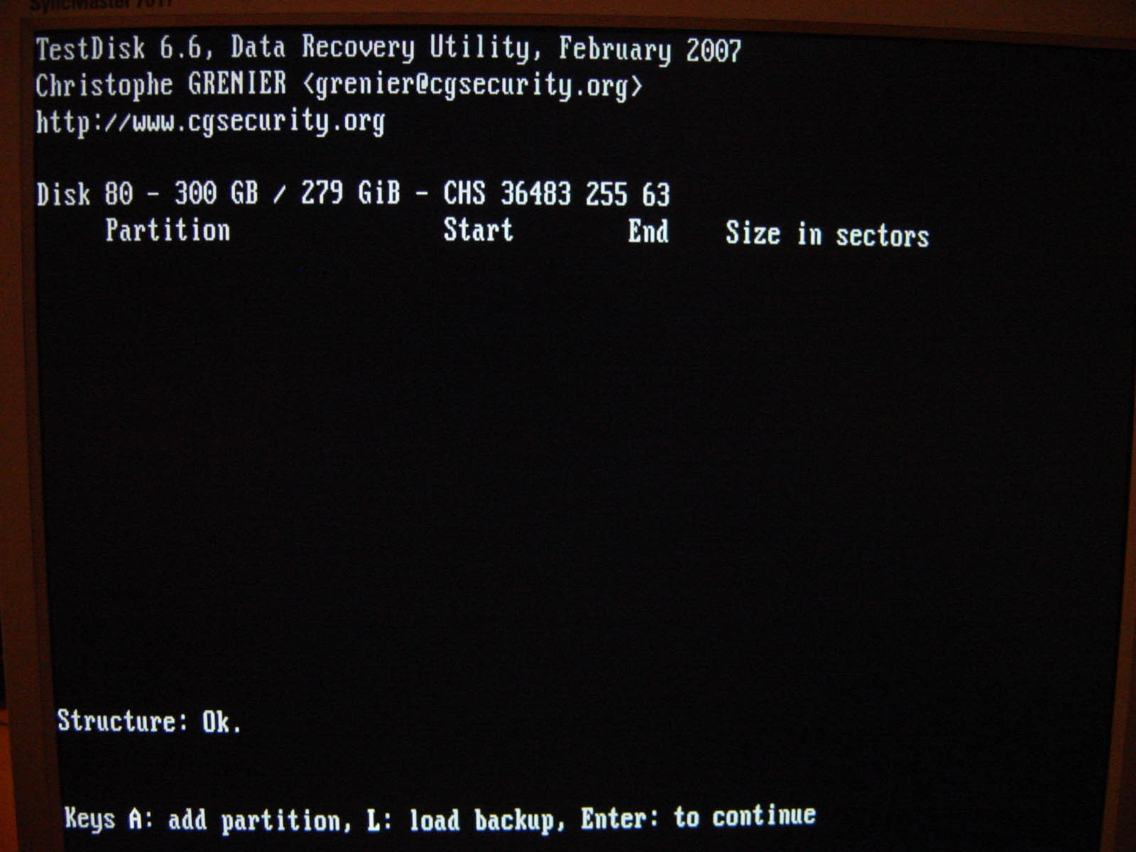

Hallo zusammen.
Mein RAID 0 wird nach einem Mainboardwechsel (war defekt) nicht mehr erkannt. Die einzelnen Platten (2 Stück) zeigt er an aber das Array nicht mehr. Ist ein Intel Raid. Bei der Disk 81 fängt der Scan bei ca. 71% an.
Ich hab mal ein paar Bilder (u.a. Testdisk) eingefügt. Gibts eine Möglichkeit das Raid wieder herzustellen?
Danke!
edit:
Hab noch was vergessen. Windows XP läuft auf dem RAID. Sind meine einzigen zwei Platten.

Hattest du in Testdisk einen MBR Code geschrieben?
Ist wegem den;
write_mbr_i386: starting...
Store new MBR code
write_all_log_i386: starting...
No extended partition
Mache bitte nichts was du nicht weißt.

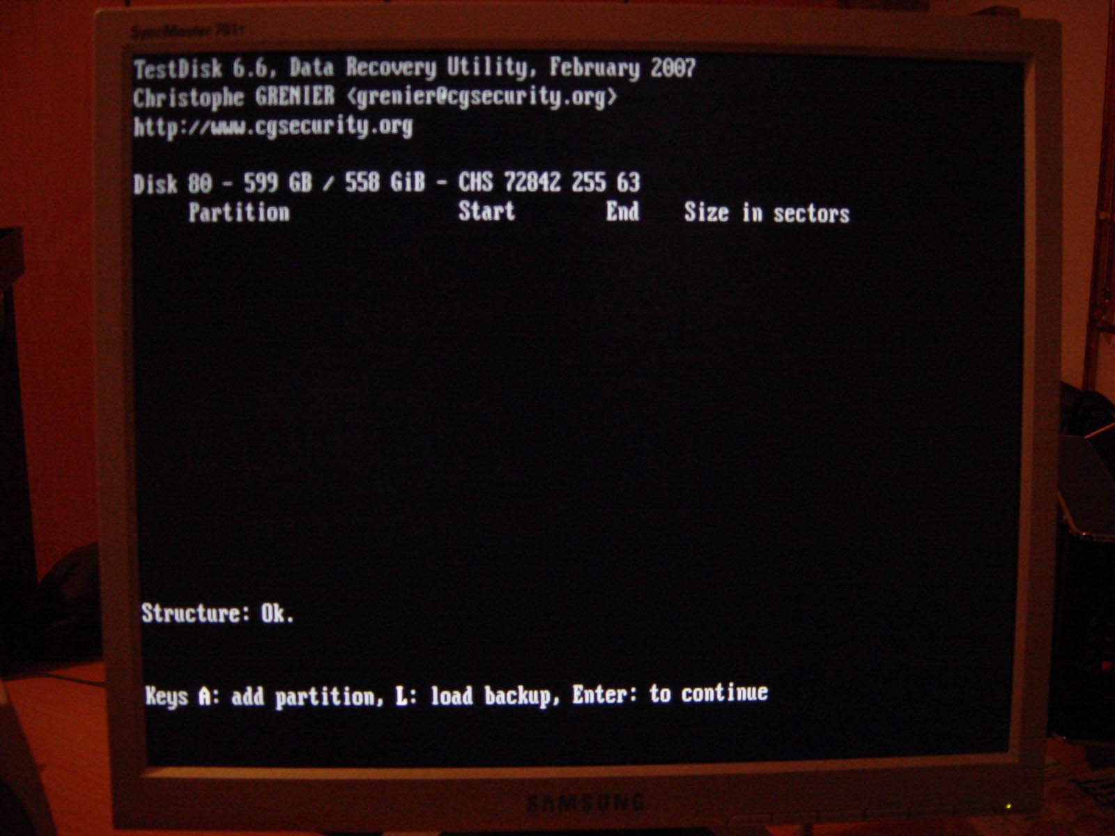

So. Habe das Array erstellt. Starten geht noch nicht.
Habe einen Scan mit Testdisk gemacht. Aber nichts gefunden bislang. Evtl. Tiefenscan?
Es scheinen aber Daten da zu sein, sonst würde er nicht 599/558 anzeigen oder?
Der Zeigt wohl nur die Cylinder an.
Lasse mal dier tiefere Suche Search! laufen.
Setze mir hinterher einen Screen.
Viele Grüße
Fiona

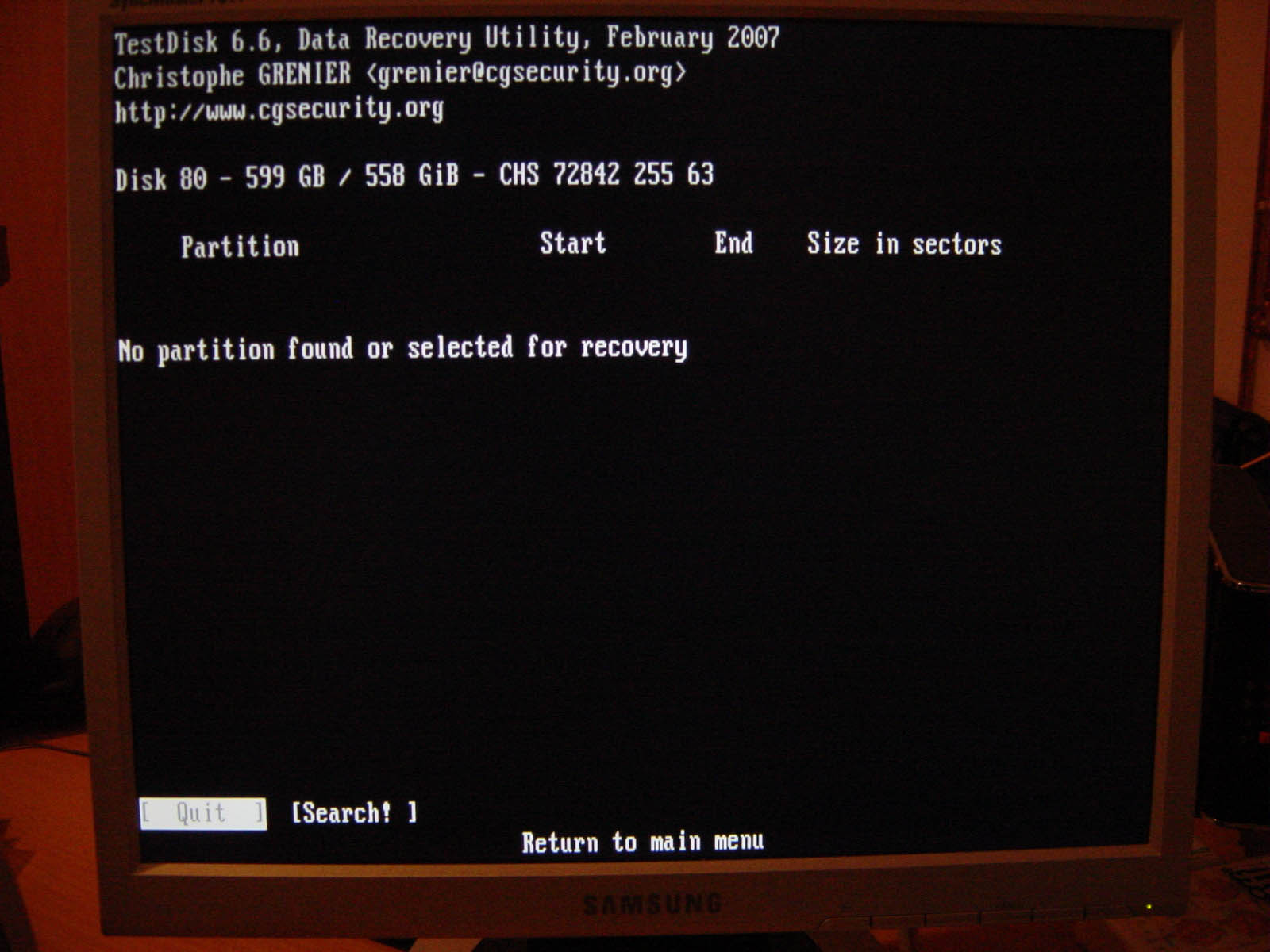

Zunächst schonmal Danke für Deine Hilfe Fiona!
Hier das Ergebnis der tieferen Suche.
Ich hoffe das alle Werte beim Array erstellen richtig einegegeben wurden.
Gebe mal die Partition manuell ein ob die dann gefunden wird und deine Daten anzeigt!
Ansonsten bleibt Datenrettungssoftware.
Achte auf die Hinweise!
Ich setze dir eine Diagnose für eine Partition die über die gesamte Festplatte geht!
