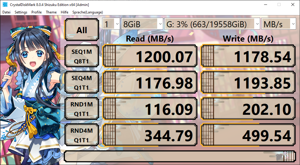

Einfach mal wertungsfrei: Hier handelt es sich um ein RAID5 aus 8x 3TB HDD (ST3000NM0043). Cache hat der Controller 2GB, deshalb der Test mit 8GiB Testdaten. Cachekondensator ist hier natürlich verbaut. Stripesize beträgt in diesem RAID 128KB.
Test1: sequentiell 1MiB
Test2: sequentiell 4Mib
Test3: random 1MiB
Test4: random 4Mib
