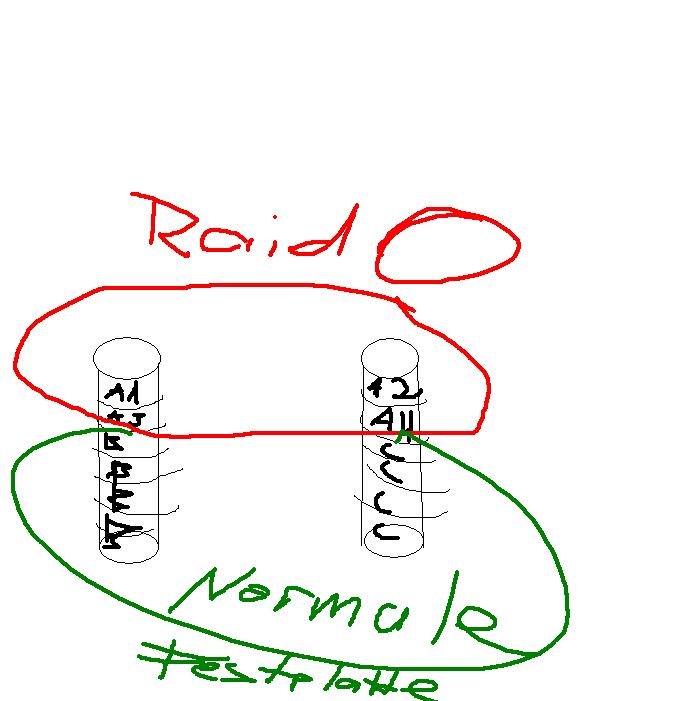

Also, ich hab 2 x 250gb und daraus will ich einen raid0 verbund machen.allerdings nur mit einer oder 2 partitionen (50gb z.b.) und den restlichen speicherplatzt auf beiden festplatten normal, also ohne raid O oder I benutzen.
~edit~
ich hab mal ein bild gemcaht, vielleicht wirds dann verstänlicher
Eigentlich sollte es oben so heissen
~edit~
Gibt es eine möglichkeit, nur eine oder 2 partitonen von 2 festplatten im raid0 laufen zu lassen und den rest normal (also kein matrix raid)
Achso! Du hast 2x 250 GB (A & B).
Auf beiden Platten willst du je zwei Partitionen (1 & 2) erstellen.
Nun willst du ein RAID-Verbund aus der ersten Partition der ersten Platte (A1) und der ersten Partition der zweiten Platte (B1) erstellen. Die anderen beiden Partitionen (A2 & B2) sollen ohne RAID laufen.

>> Warum ist sowas unter Windoof nicht möglich?
Frag MS. Es scheint keine Software für diesen Fall zu geben.
>> Ist das nicht ne Hardwaresache?
Nein, es ist ein reines Softwareproblem. RAID-Hardware (zB Controller) sind die Partitionen auf den Festplatten egal. Die kümmern sich ausschließlich um das Zusammenschalten der HDDs. Das bedeutet, RAID-Hardware bringt dir da auch nix.
>> Und wie sieht es mit der Sicherheit aus.
>> Wenn eine Platte verreckt (z.B. A1) sind dann die Daten auf B2 (also die Partition die nicht als Raid läuft) auch kaputt?
Nein. B2 liegt auf einer anderen Platte, ist also sicher. Allerdings wären alle A-Partitionen futsch, weil die HDD A auch hin ist. B1 wäre nur dann noch nutzbar, wenn es ein RAID 1 (= Daten gespiegelt) war, ansonsten wären die Daten dort auch futsch.

Da A und B zwei verschiede Laufwerke sind, sind die Daten erstmal sicher, solange sie nicht im Raid0 (1er Partitionen) laufen.
A1 tod -> logischerweise auch A2 Tod -> Daten von B1 weg, Daten B2 überleben
Also das geht nur mit MAtrixraid, Softraid unter Linux oder mit Windows auf A2 oder B2.

Natürlich geht das, sogar mit Windows-Boardmitteln (Datenträgerverwaltung), das Stichwort lautet "dynamische Datenträger". Damit kannst du jede Platten in Partitionen unterteilen und diese dann nach belieben zu Stripe-Sets zusammenfassen. Allerdings nicht die Boot-Partition
Hier ein paar Infos:
http://www.helpwithwindows.com/windowsxp/howto-20.html
