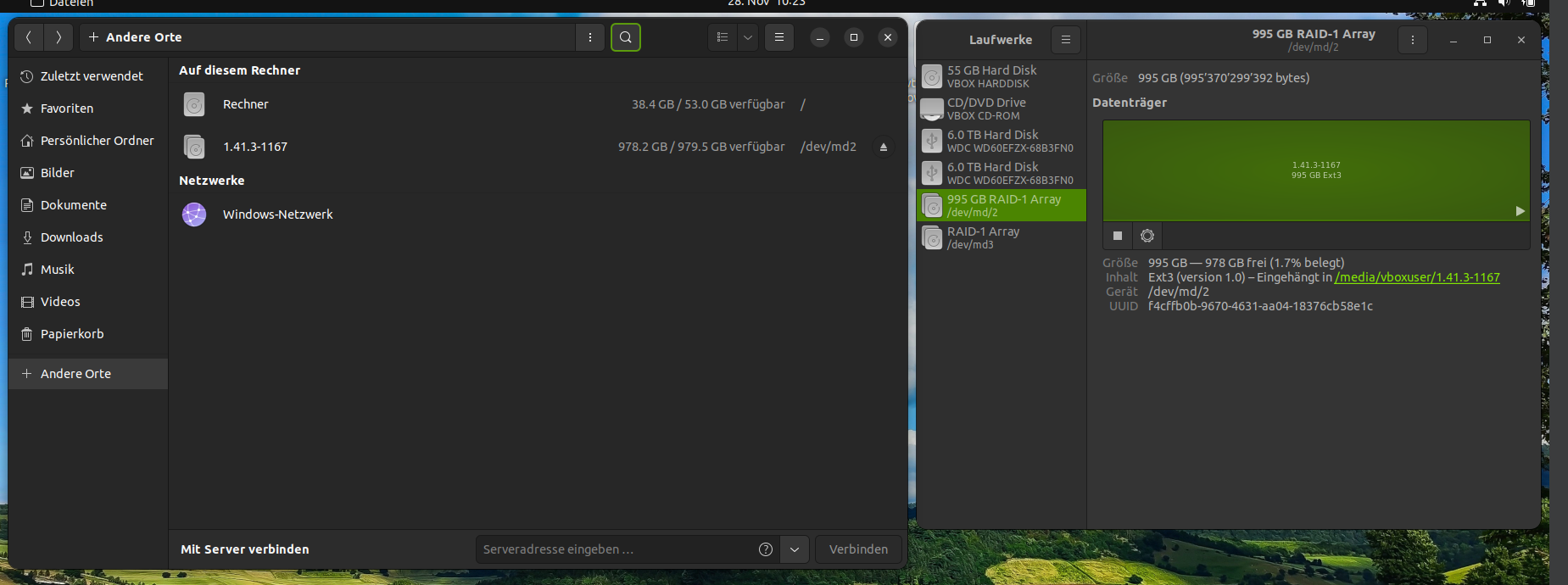

update: es ist ein raid1! zum glück.... hier ein bild davon:
ich konnte es tatsächlich mounten nach der 1:1 kopie! das war letzte woche noch nicht so. aber es kann nicht sein, dass 978 von 979 gb verfügbar sind.. da sind noch fotos drauf gemäss windows tenorshare 4DDiG:

update: habe neue infos herausgefunden: wenn ich hdd a anschliesse, kann ich sie mounten und habe zugriff auf ca. 978 gb, wie im printscreen beschrieben. 99% sind leer davon. ich glaube, das ist ein basis raid mit einer hdd:

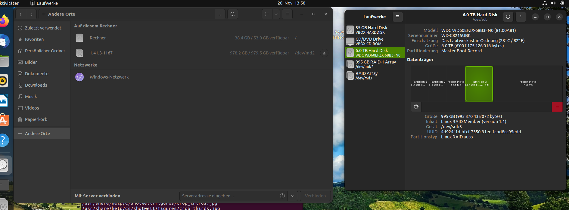

wenn ich hdd b anschliesse, sehe ich eine 990gb partition, die ich aber nicht mounten kann:
also ist es hdd b, wo die fotos drauf sind. wie komme ich auf diese partition, resp mit welchem linux befehl, wenn die partitions- oder raidinformationen weg sind?
Da stimmt dann gewaltig was nicht. Im Raid1 sollten beide HDDs den gleichen Inhalt haben. Da wurde wohl was vermurkst. Hast Du immer nur eine HDD drin oder beide, weil ich immer nur /dev/sdb3 sehe. Sind das 2 unterschiedliche Screenshots?
Zu kleiner Bildschirm hier, die UUIDs sind unterschiedlich. Kannst Du ein Mount von Hand machen, so daß du eine exakte Fehlermeldung bekommst?
Anhand der letzten Informationen: war das evtl. ein JBOD und kein RAID?
Was anderes würde mir gerade nicht einfallen, dass auf einer Disk keine Daten sind, obwohl auf die Partition zugegriffen werden kann...

wie gesagt, hdd a kann ich mounten, hat nur systeminhalt von synology denke ich, hdd b kann man nicht mounten. wie wäre der befehl? gibt es ein befehl, um den status abzurufen?
Code:
mdadm --assemble --scan
Das sollte, falls da was zu retten ist, Dir anzeigen, ob er den Raid automatisch wieder aktivieren kann.
Code:
cat /proc/mdstat
Wäre danach interessant.
