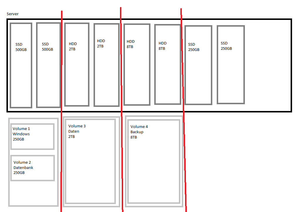

auf den ersten zwei SSDs im server waren zwei volumes im RAID1, einmal windows und einmal das für die datenbank.
habe das von der datenbank gelöscht und ein neues volume auf den neuen SSDs erstellt.

Wie war die genaue Konstellation?
1. SSD > Volume System (Windows)
2. SSD > Volume Datenbank
3.+4. SSD zum Spiegeln im Raid1, oder wie?
Und dann - wo waren die Volumes Daten/Backup?
Im Raid-Menü schonmal ein Rebuild probiert?
(Dazu aber erstmal wieder die alte SSD rein!)

die config
SSD 1+2: RAID1 Windows, RAID1 Datenbank (alt)
HDD 1+2: RAID1 Daten
HDD 3+4: RAID1 Backup
SSD 3+4: RAID1 Datenbank (neu)

SSD 1 hatte zwei Volumes mit SYSTEM und Datenbank - SSD 2 war ja nur das Spiegellaufwerk im RAID1-Verbund.
Und das zweite Volume hätte jetzt einfach eine eigene SSD (SSD 3) bekommen sollen, oder?
Bitte mal einen Screenshot von der Datenträgerverwaltung (mögl. ohne Bildlaufleisten) und/oder eine Auflistung der Volumes in der Kommandokonsole.

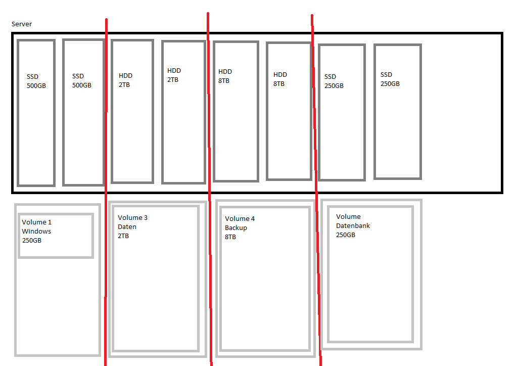

habe mal zwei bilder gemacht, hoffe das hilft

Nein - hatte mir das schematisch zwar so gedacht, wollte aber gern die genaue Volume-Zuordnung von Win sehen.
