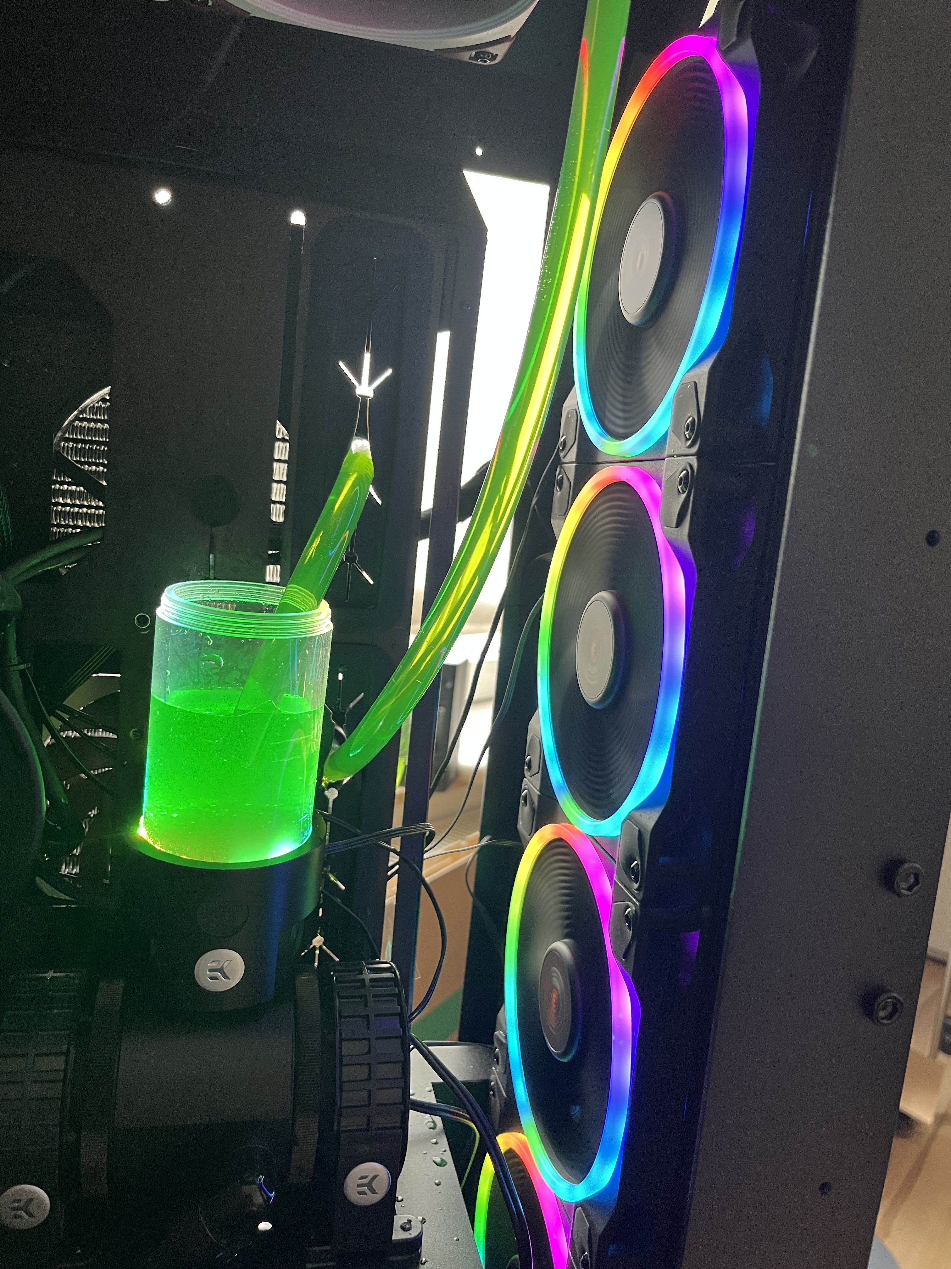

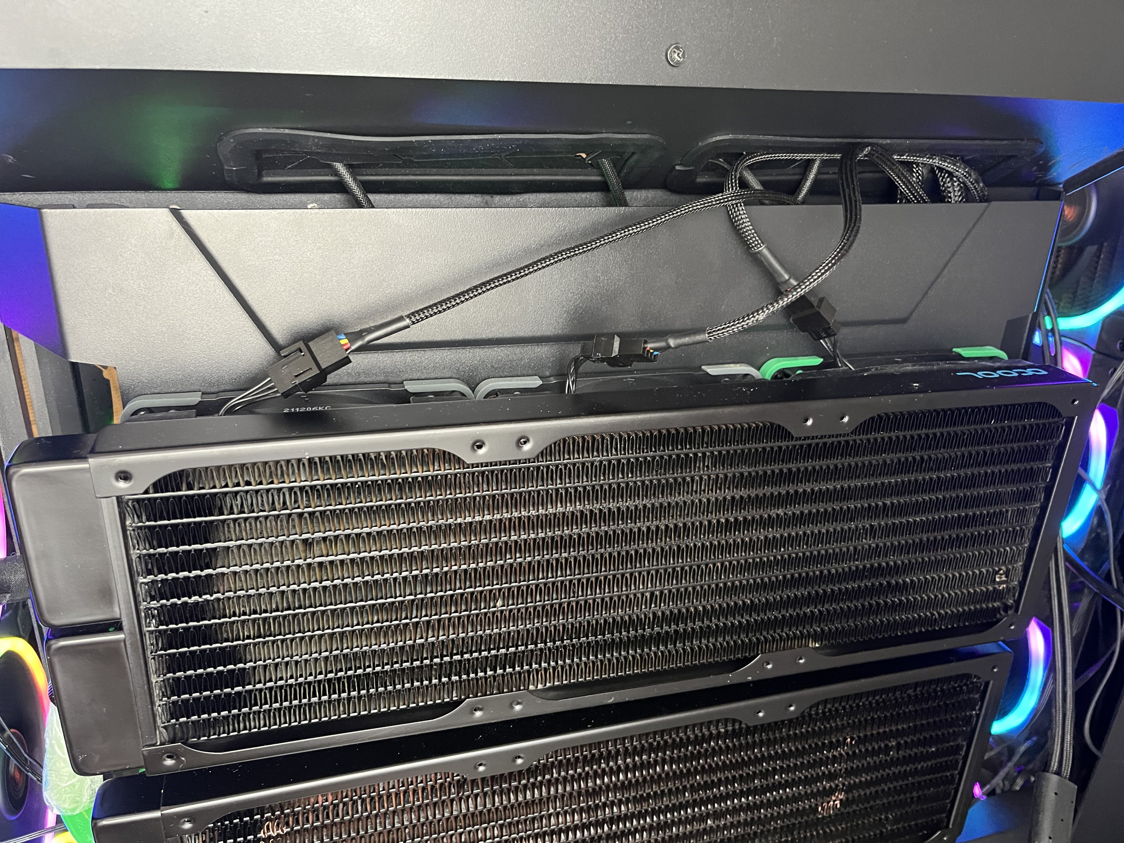

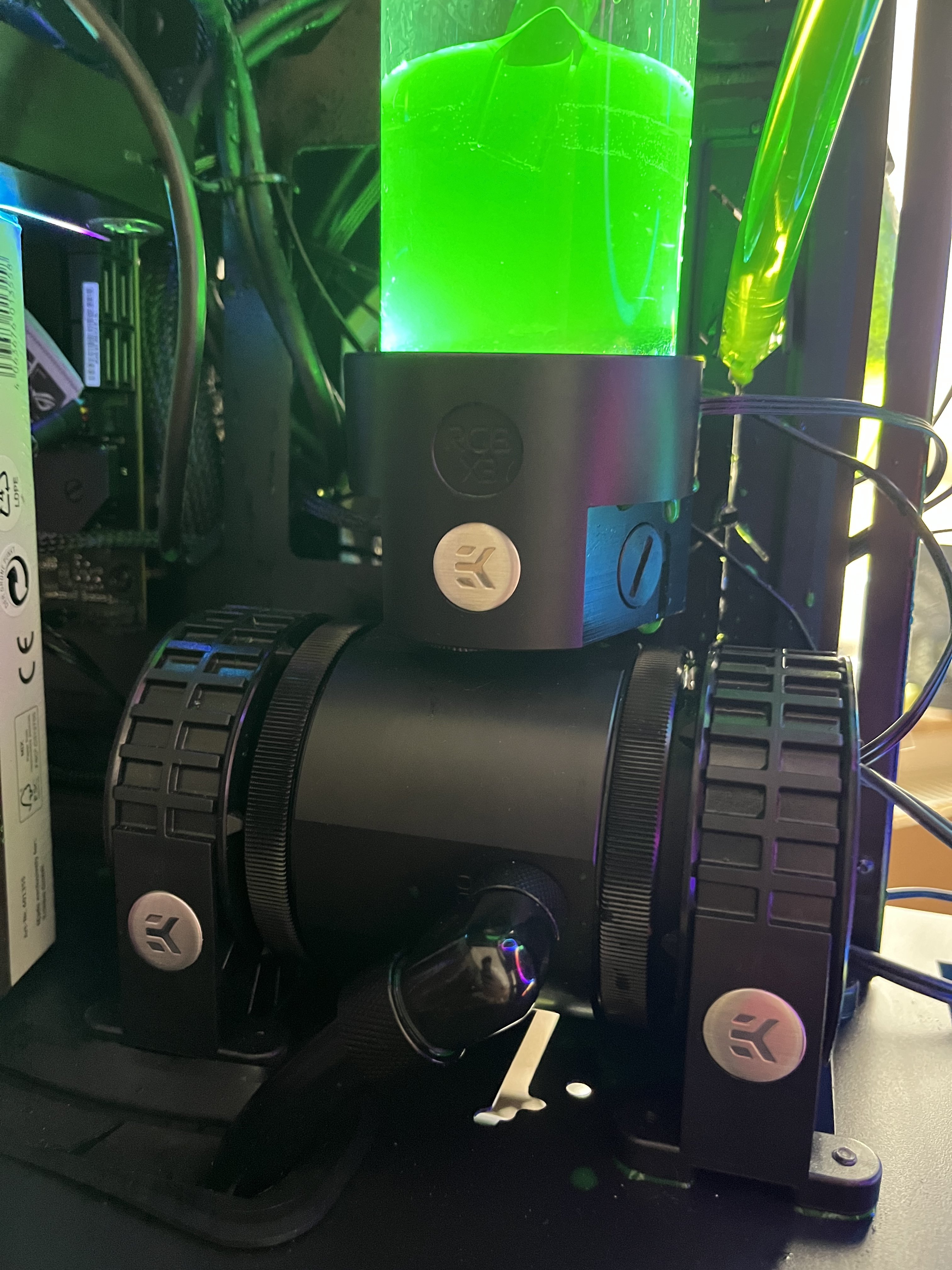

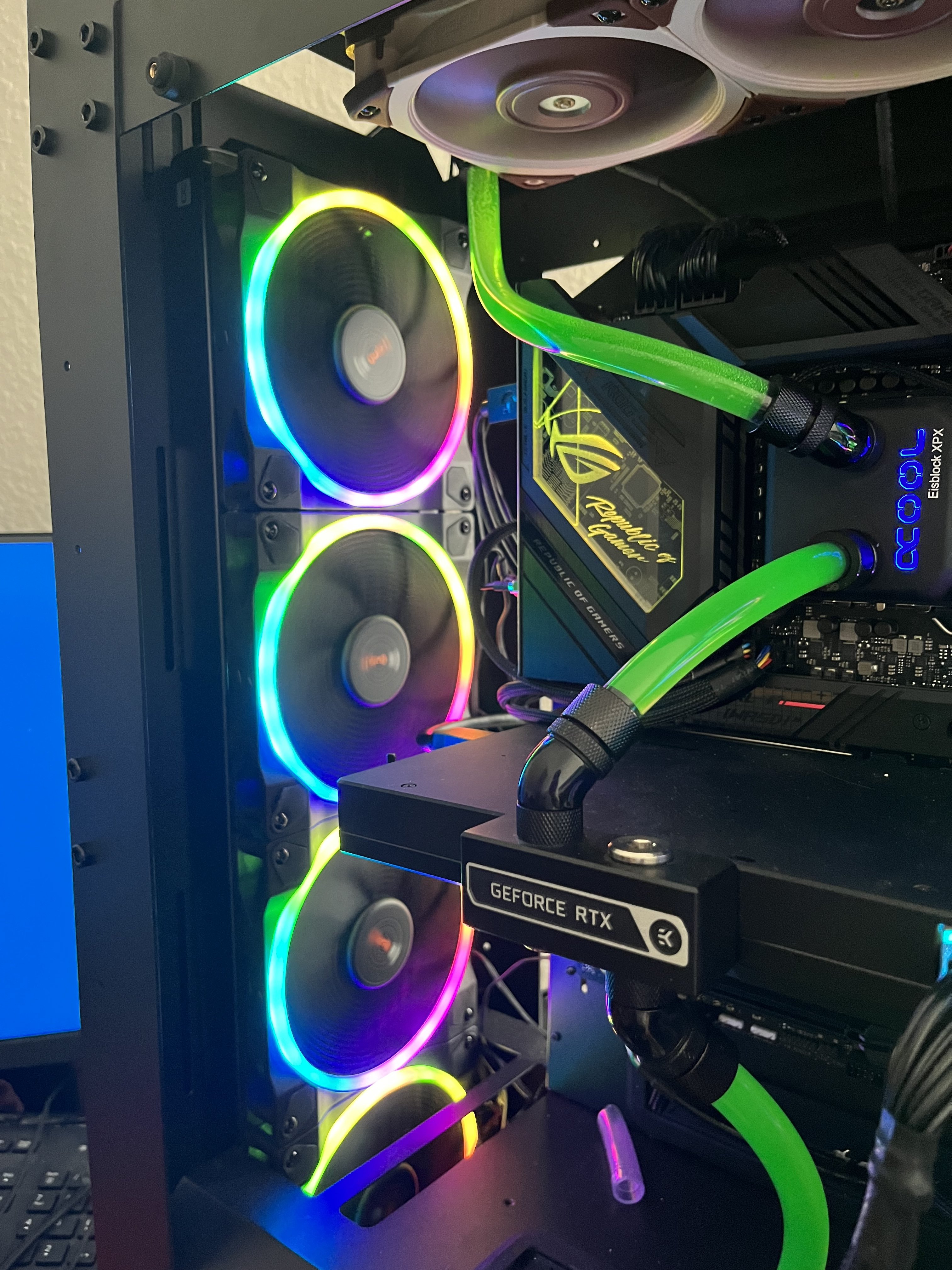

nach allen Lieferschwierigkeiten ist es vollbracht… noch etwas entlüften und Kabelmanagement…schon kanns los gehen… aber das Teil ist riesig….
Schläuche sind softtubes von EK.
Und die Flüsßigkeit ist von Watercool.
