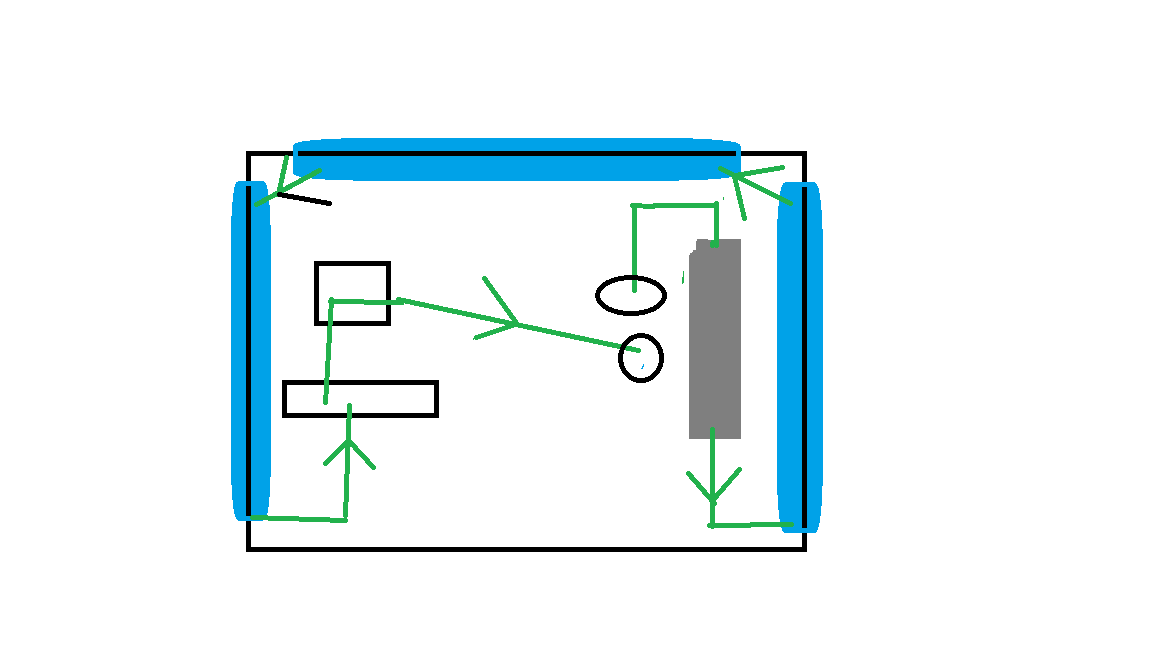

Ich hatte mir den Kreislauf so vorgestellt. Die 2 Kreise sind die Durchführungen zu den 360 auf der Rücksteite. So würde ich möglichst kurze Verschlauchungen haben

Neuling1900 schrieb:
Es gibt von Noctua Lüfter die extra langsam laufen.. glaube um die 900max.. Taugen die? oder würdet ihr andere wählen?
Die langsamen sind die NF-A12x25 LS-PWM mit max. 1200 U/min. Die Minimaldrehzahl ist aber identisch zu den normalen NF-A12. Mehr als 1.200 U/min ist aber eh zu laut, von daher reichen die LS. Die normalen gehen aber auch, kannst du ja genauso weit runter regeln.
2 Pumpe in Erwägung ziehen oder notwendig deiner Meinung nach
Es ist halt leiser bei gleichem Durchfluss. Und falls mal eine Pumpe ausfällt, passiert nicht viel außer etwas höhere Temperaturen.
Einwände ? Denkfehler?
