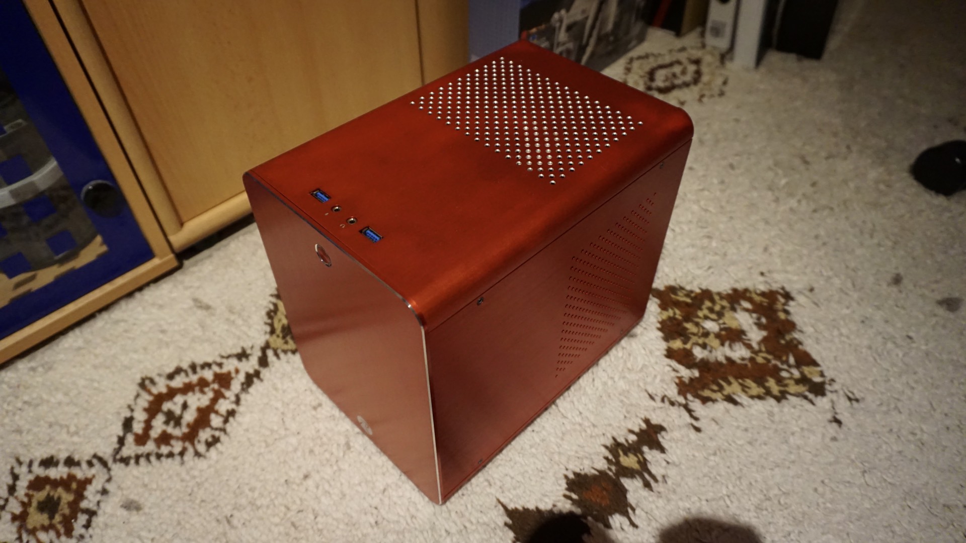

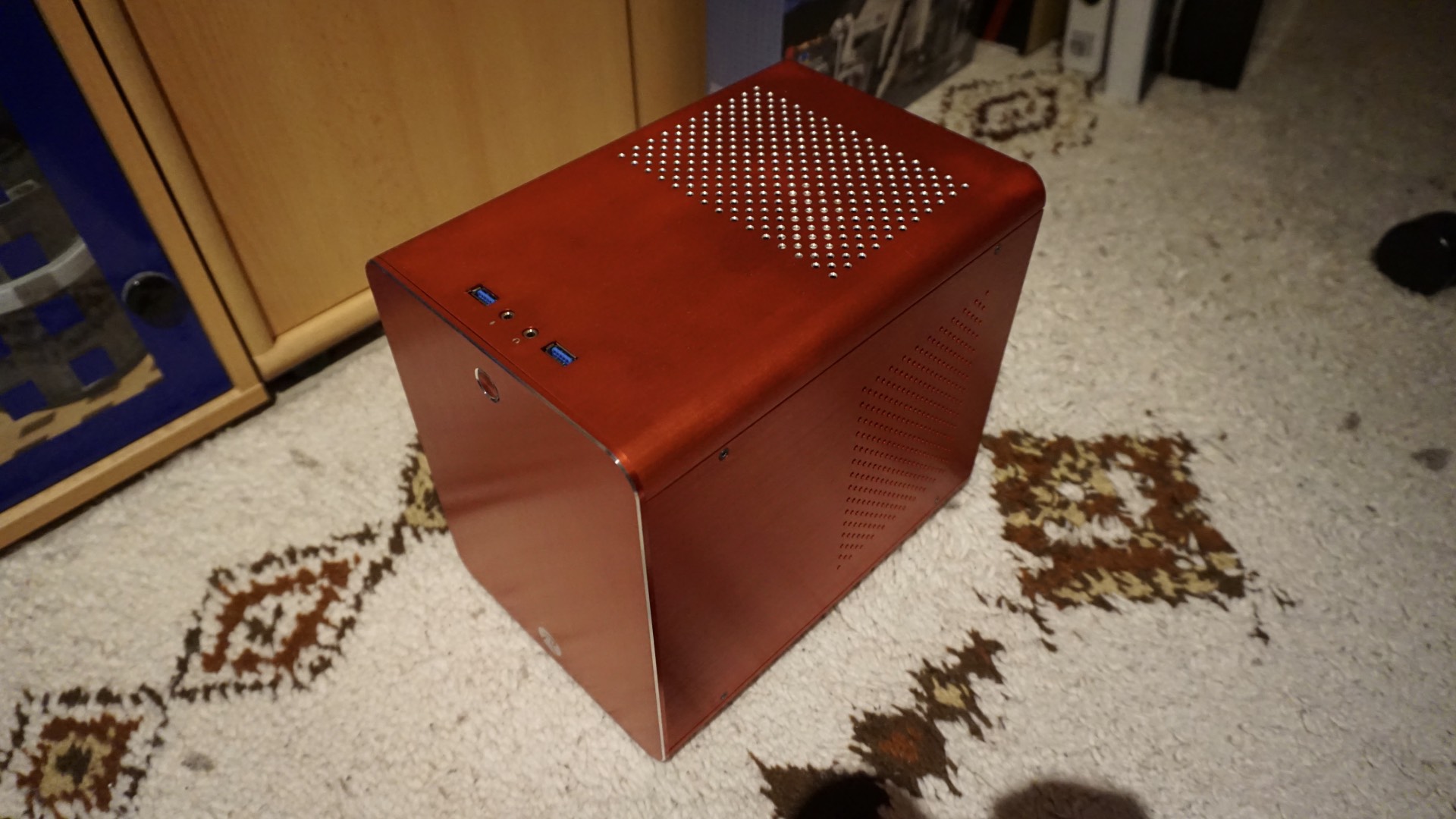

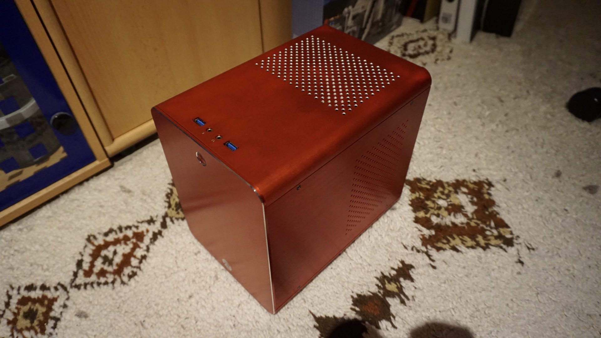

Ganz ehrlich? So wie das Gehäuse aufgebaut ist, sieht die perfekte Belüftung aus wenn sie oben zwei 120er Löcher drin hätten.
Luft von oben für die Graka die sie selbst wieder rausbläst. Luft von hinten für die CPU die das NT wieder rausbläst. Wesentlich besser als jedes ATX-Gehäuse dass die Luft von vorn holt und erstmal schön durchs Gehäuse befördert und dort aufwärmt.
Sehe ich ähnlich, was auch der Grund dafür ist, dass mein Gehäuse demnächst in dieser Form umgebaut wird.

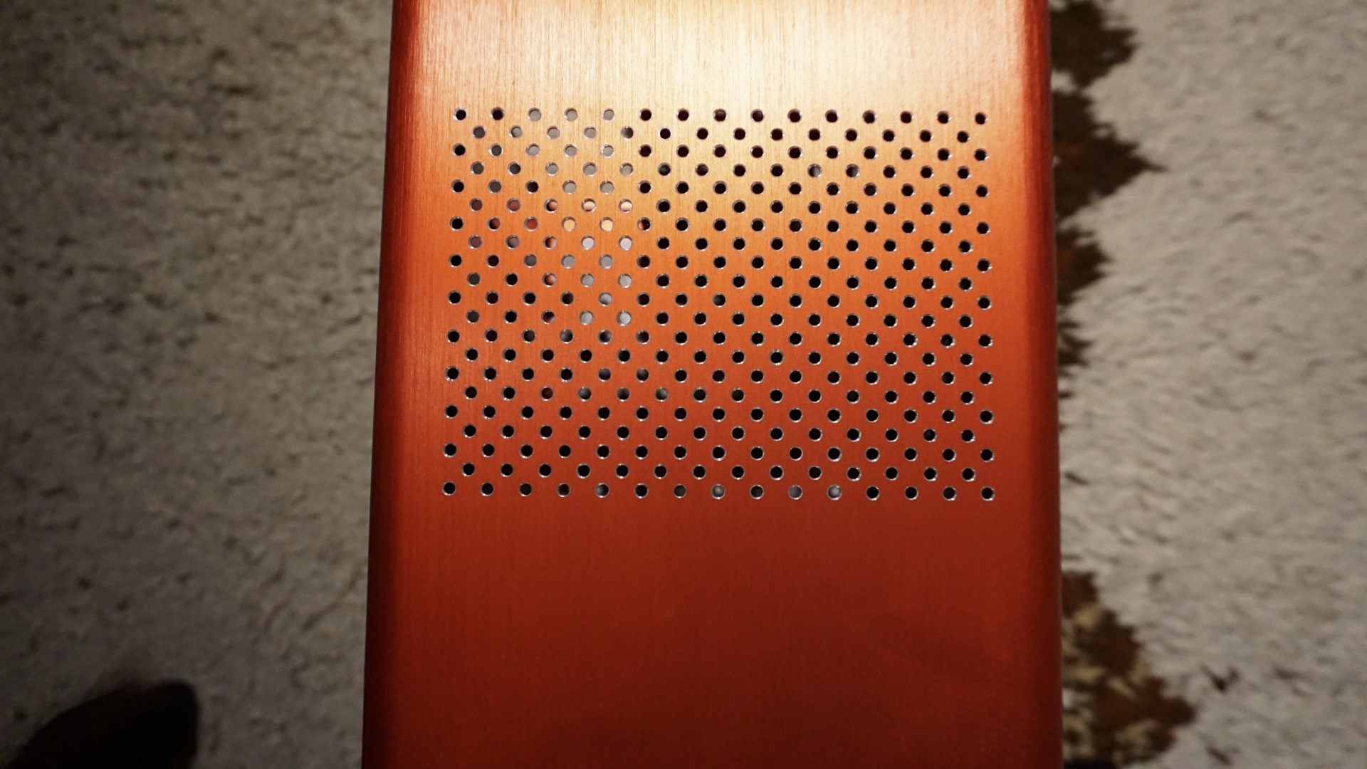

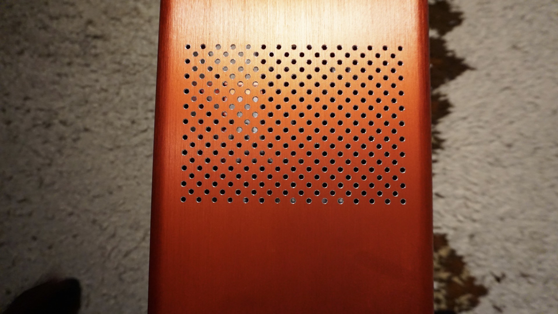

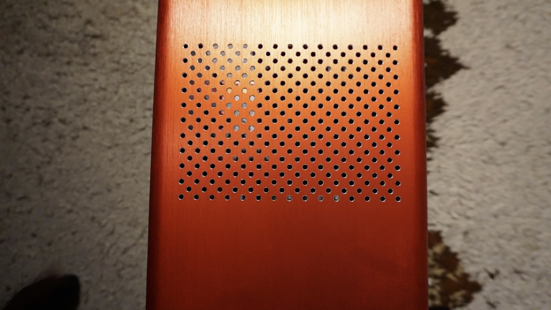

Lässt sich der Deckel abnehmen um die nötigen Belüftungslöcher für die Grafikkarte zu bohren?
Ja, ist alles nur Verschraubt!
IndianaX schrieb:
Danke! :)
Sind die Belüftungslöcher denn soweit effektiv ?
Kannst du eventuell nachmessen wieviel Platz die Grafikkarte nach oben hat ohne die 3,5"-Halterung?
Wollte eine GTX 670 mit Mono Plus und ein CS550M verbauen.
http://geizhals.de/corsair-cs-serie...2-4-cp-9020076-eu-cp-9020076-uk-a1029326.html
Die Länge ist 140mm, passt das eventuell auch noch bei längerer Grafikkarte rein ?
Sorry, das Gehäuse steht unbenutzt rum... weis
Ohne die Löcher hatte ich aber totale Probleme mit der Grafikkarten Temperatur, da bin ich auf das Coolteck UMX1 Plus umgestiegen.
