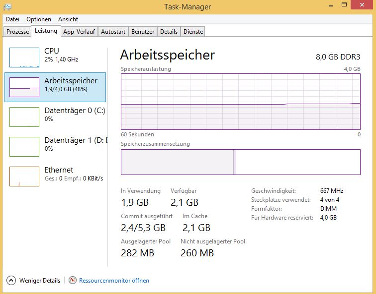

habe seit kurzem das Problem, dass im Bios/UEFI 8 GB RAM (alle Slots belegt) erkannt werden, so wie es sein soll. Unter Windows hingegen werden 4GB von 8GB im Taskmanager angezeigt, allerdings auch dass alle 4 Slots belegt sind. 4GB von den Ganzen 8GB sollen für Hardware reserviert sein.

ähm, in dem Bild vom Taskmanager steht doch oben 8GB DDR-3.
Also alles in Ordnung.
Benutzt Du ein Win 8.1 32bit?
Das kann nur 4GB RAM verwalten.
Ich benutze natürlich 64 Bit Win 8.1
Ich verstehe aber auch nicht was mir für HArdware reservieren sagen soll, da das so direkt nach der Windows Installation angezeigt wurde. Da kann es ja noch keine Treiberprobleme, etc. geben :freak:
Ich werde den RAM nochmal in einem anderen PC testen und dessen RAM in meinem Setup und hoffe aufs beste :(
Das man nicht wörtlich nehmen.
Ist nur eine allgemeine Angabe.
In deinem Fall bedeutet das einfach dass etwas mit dem RAM nicht so funktioniert wie Windows das gerne hätte.
