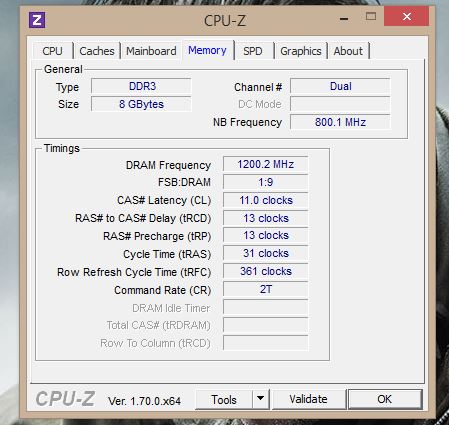

Wenn du das XMP nicht aktivierst wird dein RAM sehr wahrscheinlich wohl nur mit 1333MHz (Takt, Latenzen und VDIMM im SPD) laufen, siehe Link zur Webseite von Corsair von mir und dem Reiter Tech Sepcs. Da stehen alle wichtigen techn. Daten/ Infos.
Ob der RAM nun mit 1333MHz oder 2400MHz läuft, kann man mit CPU-Z im Reiter Memory sehen und dort unter DRAM Frequency.
Ich denke meine "alten" 2 Riegel laufen auf 2400 MHz.

Im Moment ist bei mir ALLES auf Standard bis auf den DRAM Takt 1333---> 2400 MHz

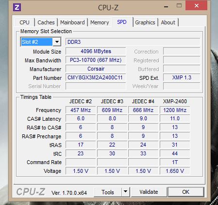

Die 1,65V VDIMM sind aber für den Betrieb mit 2400MHz nötig/ erforderlich. Siehe auch dein Screenshot von CPU-Z und Reiter SPD.

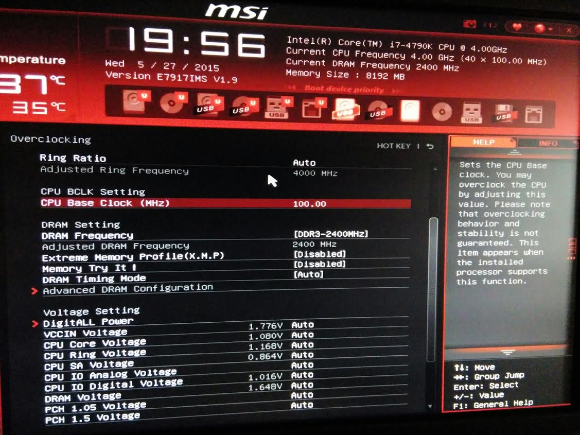

Ich mach mal eben schnell ein Bild vom Bios.
Die Spannung hat mein Mainboard dann wohl Standard erhöht.
Edit: Ja, is auf AUTO :P

Dann aktiviere auch mal im UEFI/ BIOS das XMP (Extreme Memory Profile) das steht auf Disabled.
also auch für den 8 GB Betrieb?
Ich denke ich schicke die anderen 8 GB wieder zurück
Ja, auch für den Betrieb mit 8GB würde ich persönlich das XMP aktivieren wollen.
