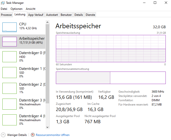

Joa kommt halt auf die Anwendungen an. Viel RAM heißt ja nicht automatisch, dass jede Anwendung diesen auch bis auf den letzten Rest nutzt. Würde mir da keine Gedanken machen.
Oder hast du Performanceprobleme?
Warum friert dein Browser ein? Deutet auf einen Treiberfehler der Graka hin oder auch probleme mit dem RAM.
Hast du den RAM auf Fehler schon getestet?

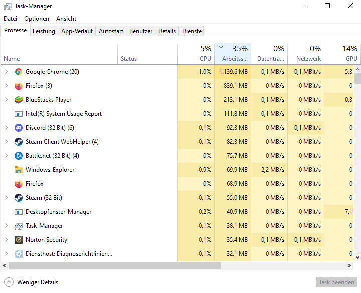

Im Taskmanager bitte den Reiter Prozesse nach RAM Verbrauch sortieren, damit man sieht was RAM frisst.
Jepp. Und es ist jetzt auch nicht so das der RAM gar nicht genutzt wird, Windows verwendet ihn als Cache (ist auch in der Übersicht zu sehen das 16GB im Cache liegen)

Hier das gewünschte Bild

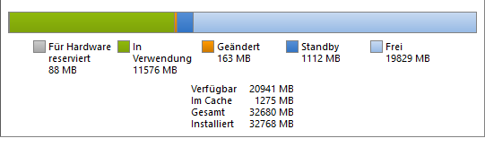

Öffne mal den Ressoucenmonitor, den findest du unter Leistung im Taskmanager. Der Rest deines Rams wird vielleicht als Cache (Standby) verwendet:
Ich hab gerade mein Windows frisch gestartet, daher habe ich aktuell noch massenhaft frei.
Edit: Ich dachte du bemängelst die Auslastung deines Rams, falls du irgendwelche Probleme hast dann hat das mit meinen Post absolut nichts zu tun.
Norton Security?
Intel SystemUsage Report? Wird das mit WiFI Treiber mitinstalliert?
Sonst ist auf dem ersten Blick nichts aussergewöhlich

Hier das Bild
