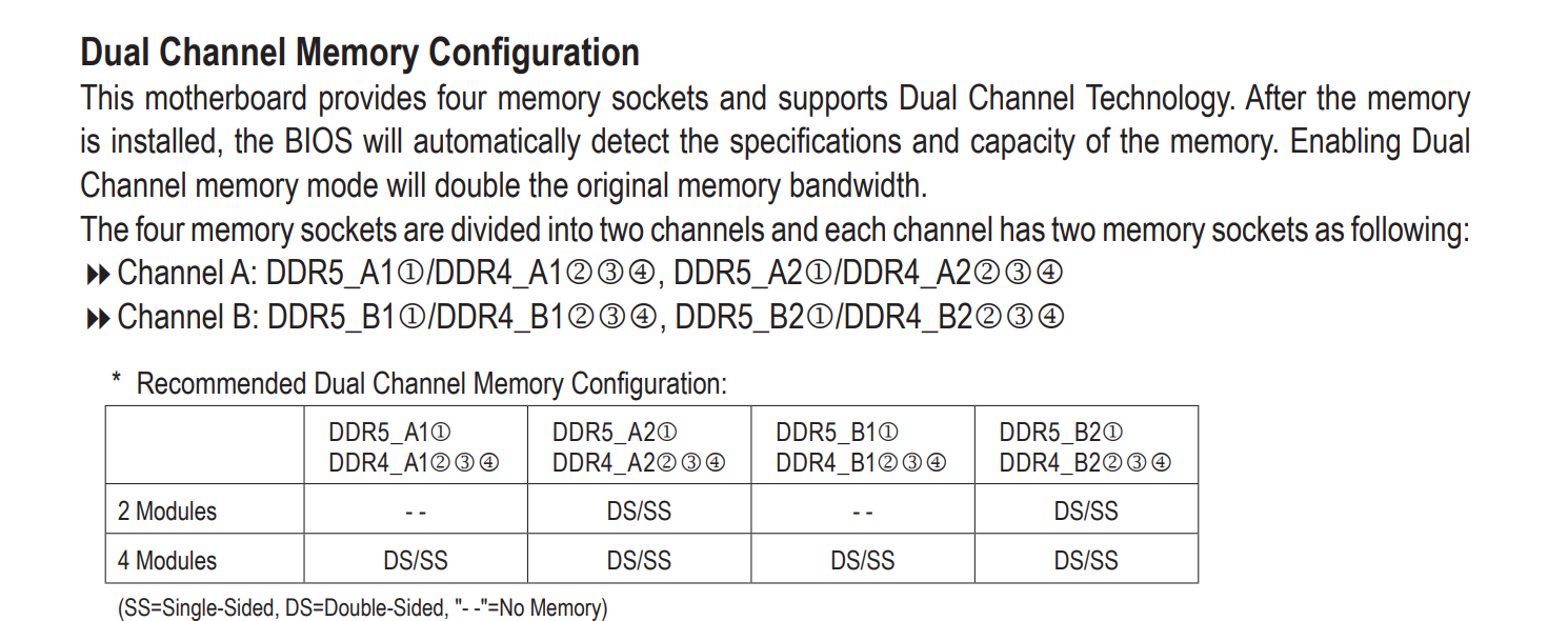

Beim aktivieren von XMP ist der Rechner nicht mehr hochgekommen. Nach langem hin und her scheint wohl die 3. RAM Bank was gegen XMP zu haben. Alle anderen Slots funktionieren mit aktiviertem XMP. Die 3. Bank funktioniert allerdings nur ohne aktiviertes XMP.
Ist das ein Reklamationsfall für das MB? Gibt es einen speziellen Grund außer einem defekt der dafür verantwortlich ist?
Der RAM sitzt daher aktuell in Slot 2+4 für Dual Channel mit aktiviertem XMP.
Danke schon mal für eure Antworten

und genau da gehören die Riegel auch hin...

Das die Riegel in die Bänke gehören wie genannt liegt an der Leitungslänge und dadurch ergebende Signalqualitäten. Schau mal ins Handbuch.
Reaktionen: fgordon
bei 4 RAM Bänken und Dual-Channel muss man immer die Bänke 2+4 belegen ;-)

falls Du noch alte DDR3/DDR4 Boards mit T-Topology statt Daisy-Chain hast, ist es tatsächlich egal ob 1+3 oder 2+4. Aber alle aktuellen DDR4/DDR5 Boards haben Daisy-Chain. Hierbei ist es für die Signalintegrität schädlich, wenn man die ersten Bänke in der Kette benutzt. Dann kommen Interferenzen durch die ungenutzten Bänke. Resultat siehe Dein Beispiel.
Andersrum ist es immernoch nicht ideal, aber bei weitem nicht so störanfällig. Hingegen wäre T-Topology ideal für Vollbestückung mit 4 Modulen. Leider sind solche Boards ab ca. X370 (AMD) und Z170/X99 (Intel) ausgestorben.

Er braucht ja gar nichts an der Spannung zu ändern, wenn er einfach die vorgesehenen Slots 2+4 nutzt.
Es wurde ja schon erklärt, dass es zu schlechterer Signalqualität führt, wenn das Ende der Datenleitungen unbesetzt ist.... Soll er einfach nicht machen und gut.
