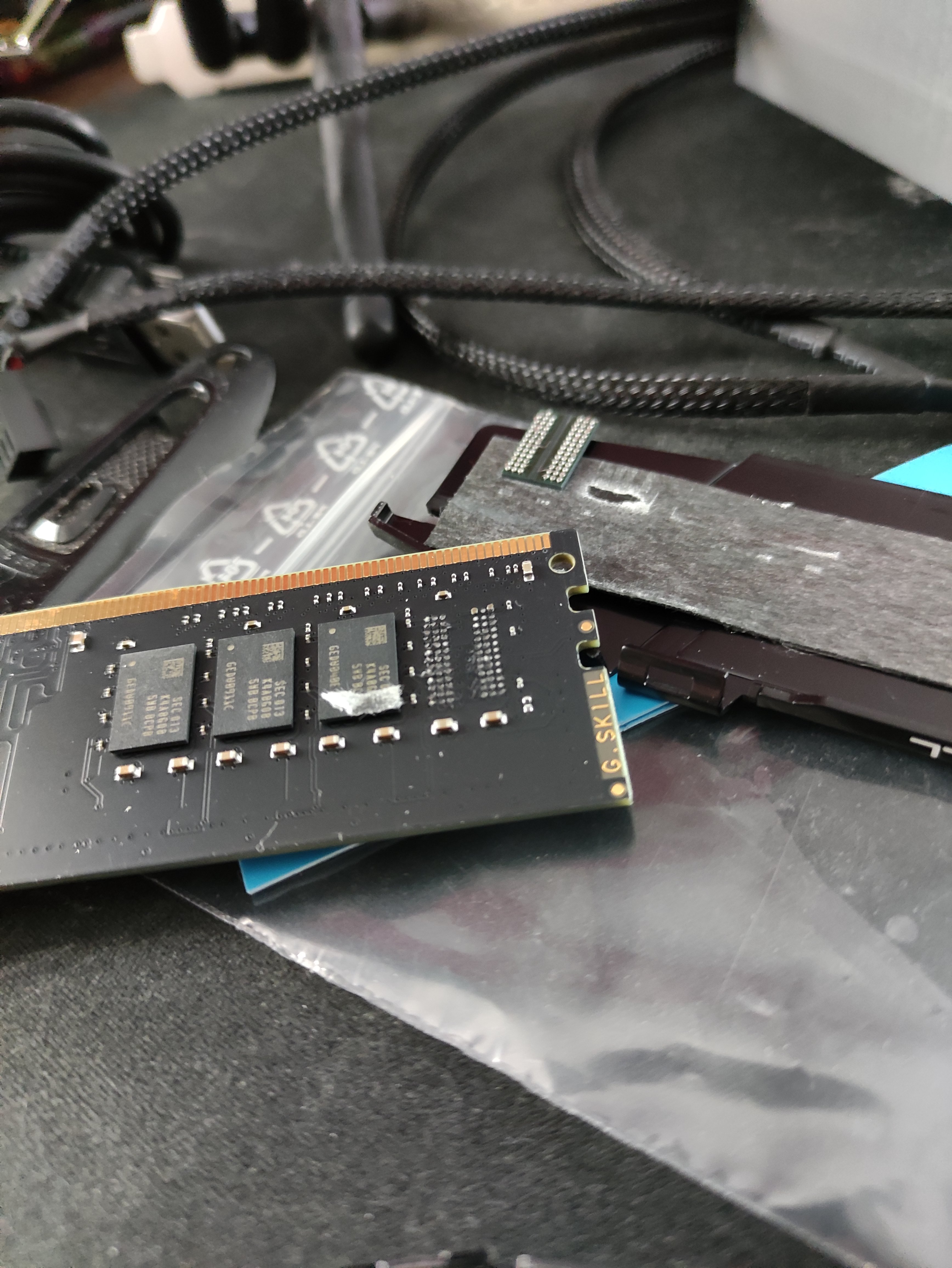

Beim Umbau auf ekwb Monarch RAM Wasserkühlung ist beim letzten Speicherstick leider ein Chip mit abgekommen siehe Foto. Nun stellt sich die Frage was wäre ein sinnvoller P/L Austausch da
Komplettbestückung bestand.
Ausgangssituation:
KitA: GSkill 2x8gb, 3200MHz, CL14-35
KitB: Gskill 2x16gb, 32000MHz, CL-15-35
(Speichstick defekt)
Vorher hatte ich beide Kits auf 3200MHz mit cl14-35 Timings laufen lassen, wie Original KitA, lief ohne Probleme.
Primärproblem: Ein Austausch bzw nachkaufen eines Einzelmoduls um das Kit einfach wieder zu komplementieren mit den selbigen GB und Timings wird überhaupt nicht angeboten, egal von welcher Hersteller laut meiner Recherche über Geizhals.
Nun die Frage, was soll ich da am besten tun?

je nachdem wo du wohnst gibts hops, die sowas wieder anloeten. wenn das unter 20 Euro bleibt, kann das lohnen. Mit dem richtigen werkzeug ist das nicht schwer. Mit erfahrung gehts auch echt flink
Danke für den Tipp. Das probiere ich mal morgen. Komme aus Dortmund. Dort gibt's anscheinend viele Computer Reparaturläden. Die Frage ist ob die da löten oder nur Hardwaredefekte austauschen, Displays wechseln etc.

hm. direkt bei dir sehe ich niemanden..
Grob suchst du sowas:
https://www.taube-electronic.de/en/rework-en/
https://www.letmerepair.com/
der chip und die platine muessen an der entsprechendens telle halt von Loetzinn befreit werden, es muss geschaut werden ob kontaktpads abgerissen sind, der chip braucht neue SolderBalls drunter (bga reballing sit das stichwort) und dann muss er erhitzt werden, so dass die balls sich mit den pads verbinden
der schaut gut aus:
https://www.novatelbonn.de/platinen-reparatur/
der schaut gut aus:
Dankeschön für den Tipp. Habe an pcb/Elektronik Reparatur o.ä. Garnicht ein Gedanke verschwendet. Ich probiere da mal mein Glück.

Mich würde mal interessieren, wie so etwas passieren kann!? sind diese Kühler geklebt oder sowas?
P.S. keine sarkastische frage, aber sowas hab ich in 25 Jahren noch nie gesehen... ;)
RAM ohne Kühler ist manchmal kühler als RAM mit Kühler.
