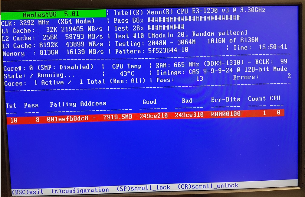

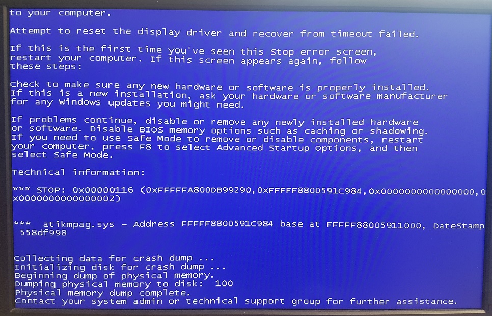

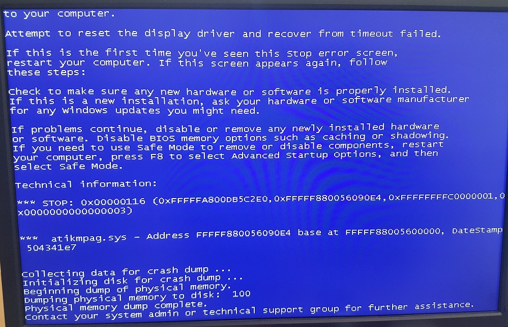

alles hat angefangenen mit Blue Screens im laufenden Betrieb. Einer Pro Tag. Da die „atikmpag.sys“ Probleme machte habe ich am ersten Tag die Grafikkarten Treiber uninstallt und neue installiert. Nächster Tag, wieder der selber Bluescreen, ok jetzt prüfe ich den RAM. Memtest hat mir fehler angezeigt. Und das ist meine Frage, wie interpretiere ich das richtig?
Pass 13, Errors 2. Das bedeutet das er 13 mal den ganzen Ram geprüft hat aber insgesamt nur 2x der Fehler aufgetaucht ist?
Bei 2x4GB riegeln und der Fehler bei 7919MB ist es der Riegel auf Ram bank2? Also der zweite Riegel Der eingebaut ist?
Danke für eure Hilfe. 3 Screenshots im Anhang.

ob es genau den 2. Riegel betrifft, lässt sich anhand der Speicherangabe nicht feststellen. prüfe die Riegel einzlen, indem du jeweils einen entfernst und den anderen testest. So siehst du welcher den Fehler hat
und die Dinger laufen nicht mit ihrer korrekten Geschwindigkeit (da aber langsamer statt schneller werden se trotzdem hinüber sein, trotzdem würd ich testweise im BIOS nochmal das XMP Profil laden damit sie als 1600er laufen)
Na ja als hinüber würde ich sie nicht bezeichnen wenn bei 13 Tests mal Fehler auftreten. Solange dir nichts abschmiert, kannst du sie problemlos weiterverwenden. Es sei denn du machst extrem wichtige Dinge mit dem Computer, aber dann sollte eh ECC-RAM verwendet werden.
Genau das passiert ja aber - also wie schon oben steht - einzeln testen und schauen was da bei rumkommt.

inge70, danke dir für die Antwort.
Eine Frage stelle ich mir nach wie vor:
Pass 13, Errors 2. laut dem Bild. Das bedeutet das er 13 mal den ganzen Ram geprüft hat aber insgesamt nur 2x der Fehler aufgetaucht ist? Ist das so?
nein
13 bereiche wurden mit dem prüfen abgeschlossen
wen der komplette ram getestet wurde wird dir das memtest mitteilen
MegaManPlay schrieb:
nein
Das stimmt nicht.
entweder der Fehler ist 2x aufgetaucht in 13 runs oder der Fehler ist immer aufgetaucht und es sind eben 2 stück. Das ist es was ich mich frage. Deine aussage ist aber garantiert falsch.
Upps sorry war noch zu früh am Morgen.
Also wie schon geschrieben wurde die Riegel einzeln testen. Und gucken welcher von beiden Fehler wirft. Aber ich würde auch einfach mal ein XMP Profil einschalten, dass korrigiert vlt. zu niedrige Spannungen etc.
mMn. wurde der Test 13 mal komplett abgeschlossen und in Summe gab es 2 Fehler.
Hier ausführlich beschrieben: https://superuser.com/questions/326078/how-do-i-interpret-the-statistics-of-a-memtest-run

Da Memtest ja schon Fehler an entsprechenden Speicheradressen gefunden hat, würde ich mal von Random Pattern auf MATS+ umstellen, sprich er beschreibt jede Speicherzelle einmal mit 0 und mit 1, also
<-> w0 ; -> r0, w1 ; <- r1,w0 , wobei die Pfeilrichtung den auf- bzw. absteigenden Verlauf der Speicheradresse bezeichnet. Damit sollte man schnell entsprechende Stuck-At-Faults oder Adressfehler im Speicher finden. Der im Screenshot deutet ja schon auf einen Stuck-At-1-Fehler hin.
Laut MemTest-Referenz ist das der Test 3. Wenn's also ein entsprechender Defekt ist, lässt der sich damit sehr schnell feststellen.
