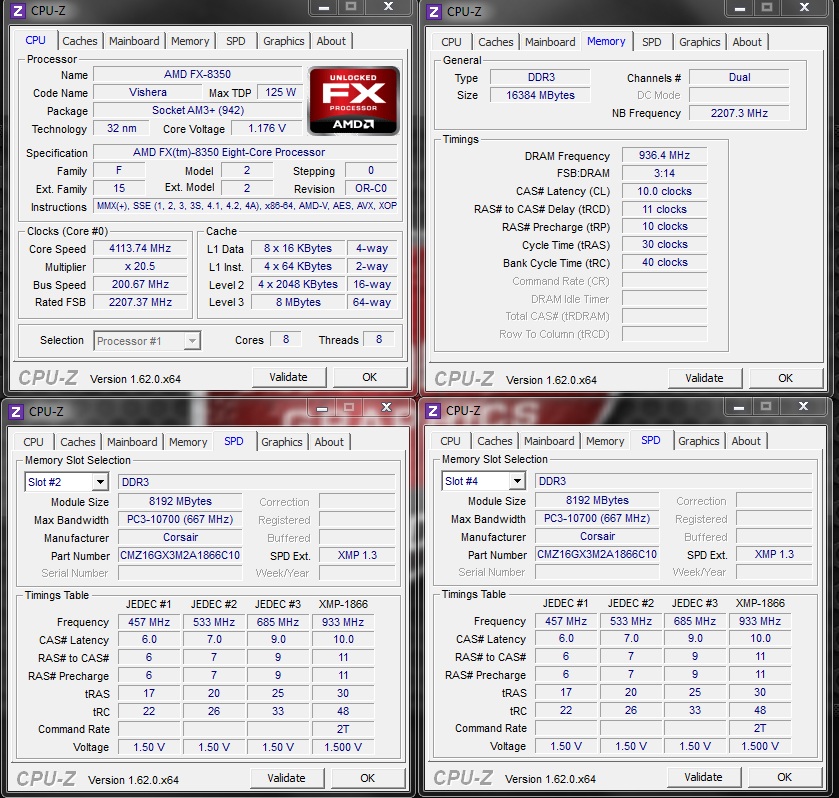

so habe heute erstatz bekommen und auch gleich wieder eingebaut anfang ist er mir nicht hochgefahren, dann habe ich im Biso die Timings eingegeben und jetz läuft es gut! hoffentlich auch weiterhin.
sind die daten so okay?
2T und 1.5V
Daten Lauthersteller!
alles soweit in ordnung ?
mfg
Giovanni
okay alles klar dann passt alles :)
scheint alles gut zu laufen bis jetz :)
mfg

das im cpu Z ist ja nur ein vorschlag von XMP 1866mhz
......das heißt ich muss es im Bios deaktivieren ? ich denke nicht das sie gerade mit XMP laufen.
mfg
Da du Takt und Timings manuell eingestellt hast nicht.
Du muß also auch nichts deaktivieren.
jop habe sicherheitshalber nachgeschaut alles gut soweit:)
mfg
auch wenn es im xmp anders angegeben ist, laufen viele ram-module auch mit 1T statt 2T, was etwas schneller ist -ob man das aber effektiv merkt steht auf einem anderen blatt :-)
mfg
robert
2T sind im BIOS eingestellt.....

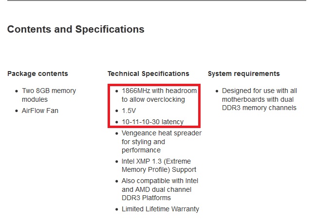

also ich hatte ja die defekten 16GB Corsair Vengeance Red DDR3-1866 DIMM CL10 Dual Kit
http://www.corsair.com/us/memory-by...nnel-ddr3-memory-kit-cmz16gx3m2a1866c10r.html
habe echt alles versucht: timings im bios eingestellt auf 1.6V erhöt usw, aber ken erfolg,
dann bin ich im laden gegangen umd habe sie umtauschen lassen.
Als ich dann die neuen hatte , habe ich sie gleich eingebaut , Bios gestartet und die Hersteller Timings eingestellt.
10-11-10-30-40 1.5V 2T einstellungen übernommen und zack läuft es bis jetz einwandfrei :)
