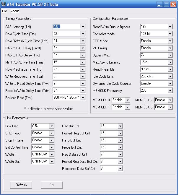

Das sind nun die Tweaker Einstellungen bei 200 Mhz!
Lies dir den Artikel bei extrem... noch mal durch.

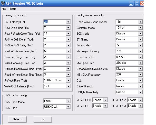

hier ein auszug bei 300 fsb....
When the memory works fine, then the problem must be the memory controller. You should disable the Command per Clock (CPC). If the problem is still there, you should consider lowering the speeds or, as a last resort, buy another processor.
So hier der Tweaker @ 300 Mhz
Die 22 und die 24, sowie die 4,5* verwundern mich sehr, die sind im Bios net so..
Das steht im Bios:
3-4-7-3-12-14-2-2-2-3
Hat jemand noch ne Idee, was ich noch machen kann? Die laufen nun mit 2 T und 300 Mhz, hab nun nen Lesedurchsatz von 1,900 und nen Schreib von 5,500 MB.. also nix wirklich Dolles :(
